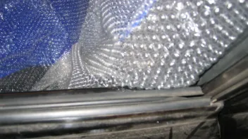

Also die Sitzkonsolen sind neue von Minimania, ob die an die originalen passen weiß ich nicht da ich die nicht mehr habe.... So jetzt hab ich vorhin nochmal geschaut und auch paar Bilder gemacht. Die Stühle sind ziemlich wacklig und wenn die Lehne aufrecht ist kann ich die zurückschieben bis sie an den Seitentaschen anliegen... Hast du auch die Sidewinder drin, wenn ja kannst mir mal Bilder schicken??
