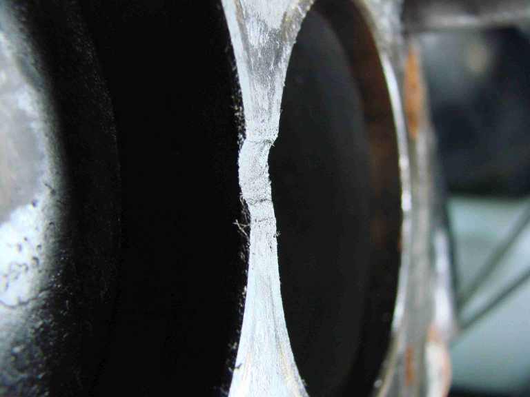

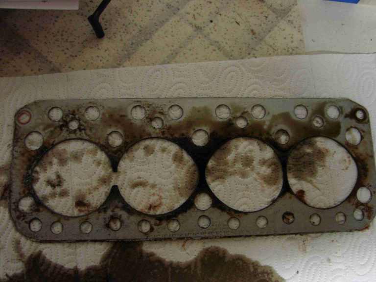

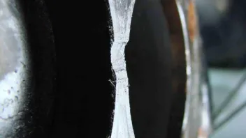

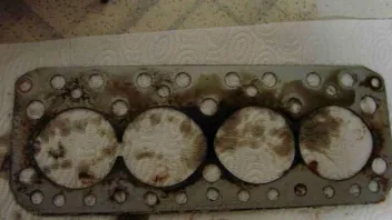

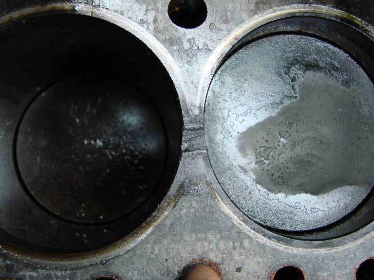

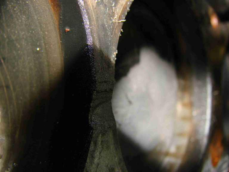

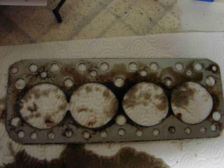

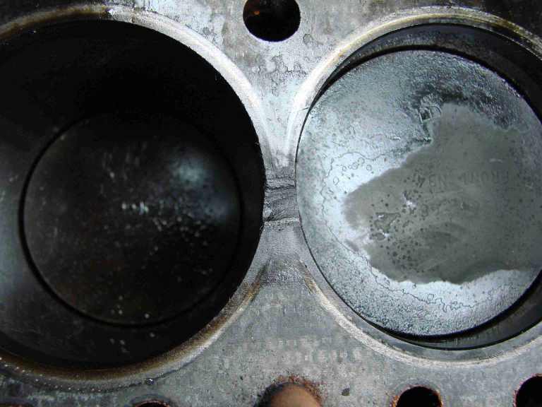

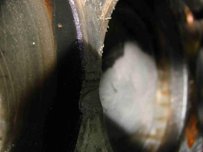

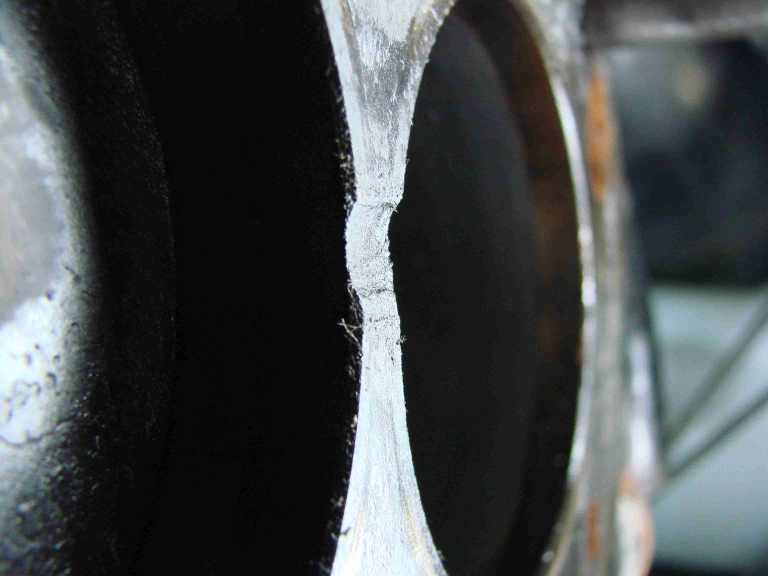

Gestern lief auf einmal der Motor nur noch auf 2 Zylindern. Diagnose war nach Kompressionstest schnell klar, muss was mit
der Zylinderkopfdichtung zu tun haben. Dank Haynes und Buchelli hab ich dann heute auch recht schnell den Kopf abgebaut
und musste ganz schoen staunen was hier zu Tage kam.
Die Kopfdichtung ist wie vermutet zw. Zylinder 1 und 2 durchgebrannt. Was jedoch viel schlimmer ist, der Block ist zw. den Zylindern
auch beschaedigt. Hier befindet sich eine Vertiefung von ca. 0.5 - 1.0mm.
Im Anhang mal ein paar Bilder damit Ihr seht von was ich rede.
Meine Frage jetzt an die Spezialisten. Glaubt Ihr das kann man irgendwie wieder Instandsetzen? Planen allein wird nicht reichen,
denn die Verbindung ist zu tief.
Gibts evtl. die Moeglichkeit eines Fluessigmetalls das die Temperaturen und dem Druck im Block standhaelt?
Wuerd mich ueber Antworten freuen.
