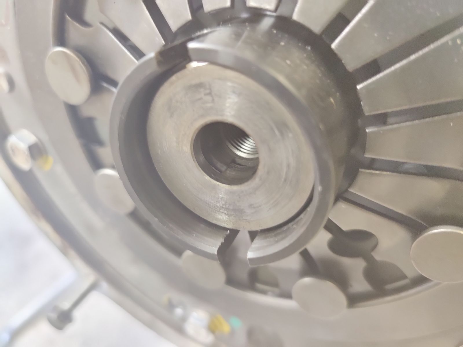

Ich glaube das Problem gefunden/gelöst zu haben.

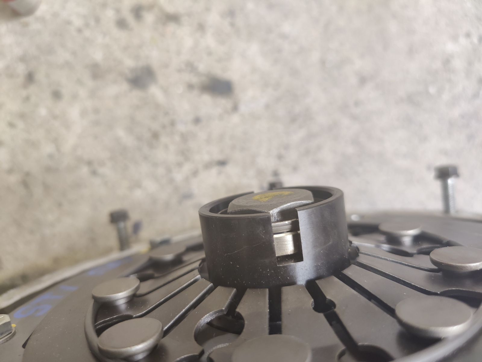

Das Bild hatte ich schonmal im Kurze-Frage Thread gestellt, da war man sich fast einig, dass der Spalt noch klar geht:

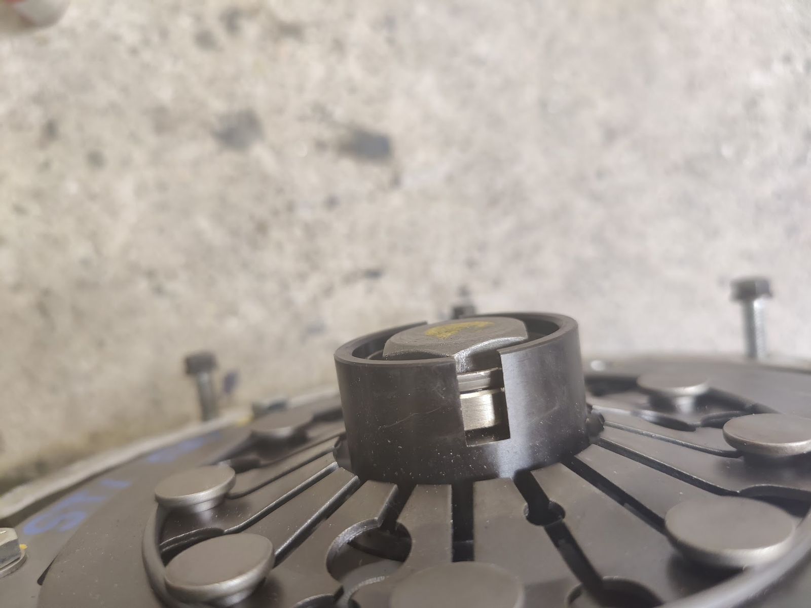

Hab dann alles zerlegt und festgestellt, dass die Nasen der neuen Unterlegscheibe zu dick sind, um den Kurbewellenstumpf zu greifen.
(Ja beachtet, dass die Nasen versetzt sind und so soweiso nur eine Richtung passen)
Also ein bißchen gefeilt und siehe da die Scheibe passt nun in die KW.
So sieht das ganze jetzt, nur handwarm, angezogen aus. Der Spalt ist wesentlich kleiner, bis kaum noch existent:
Würde vermuten mein Problem damit gelöst zu haben, sicher wissen kann ich es erst, wenn alles wieder zusammen ist.
Andere augenscheinliche Fehler konnte ich nicht erkennen.

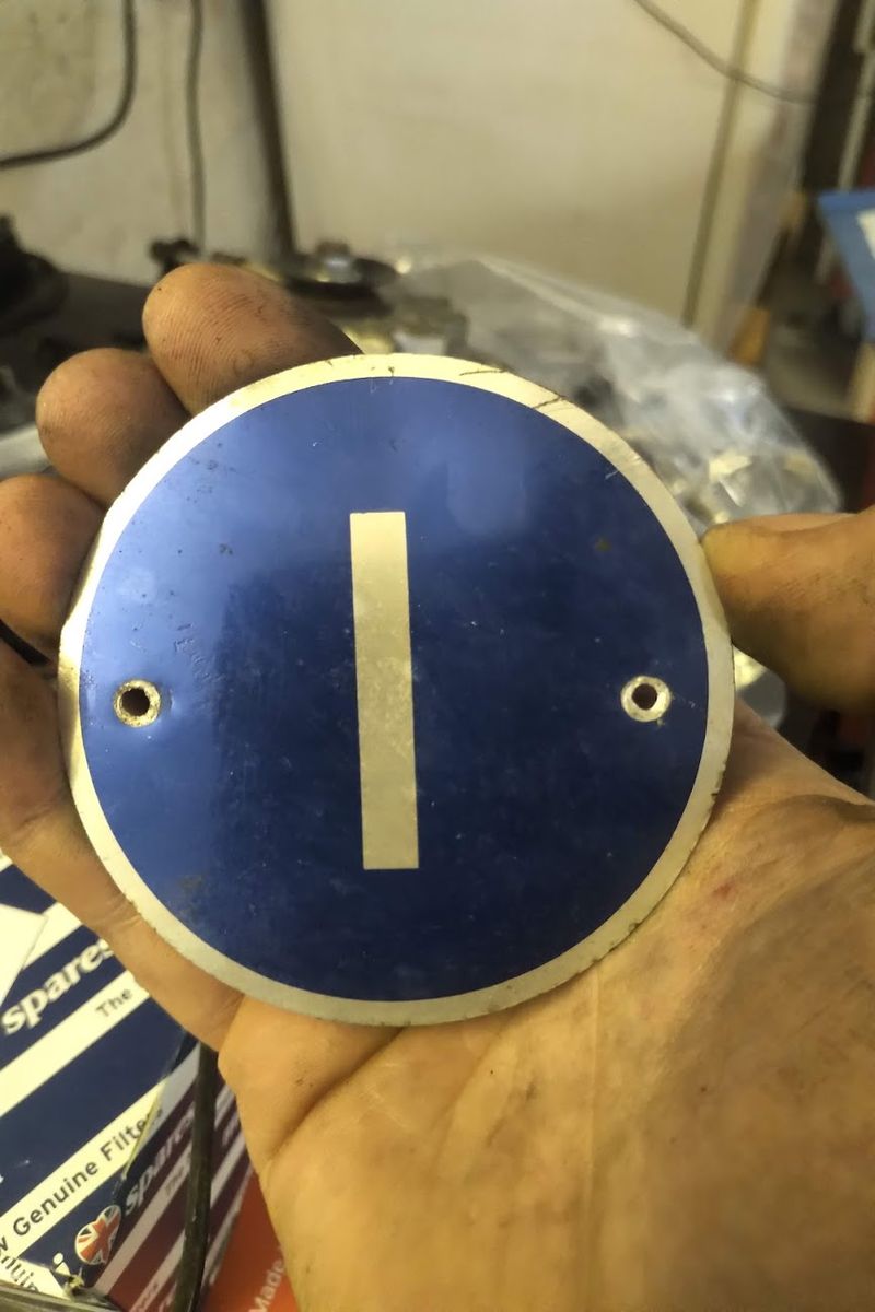

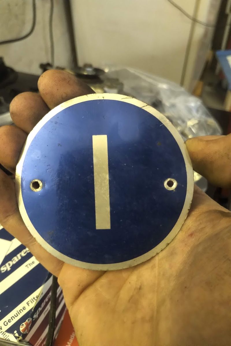

In meinem IMA habe ich beim Ausräumen dieses Ding gefunden und mich erst gewundert, was das für eine komische Umweltplakette sein soll:
Inzwischen glaube ich aber, dass sie so rum gehalten gehört, wie abgebildet
Habe ein bißchen online gesucht und bin unter anderem über ihn hier gestolpert:https://www.artebellum.com/en/classic-car…ni-classic-1000
Ist mir dann noch bei mehrere anderen IMAs am Kühlergrill aufgefallen. Gehe ich recht der Annahme, dass das das "IMA-I" ist? Also was ab Werk als Kennzeichnung für das Lizenzprodukt montiert wurde?
Oder ist das sowas wie ein portugiesischer ADAC/Fahrschule/Anfänger-Badge?
