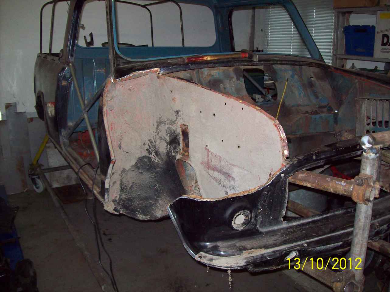

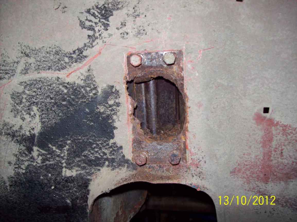

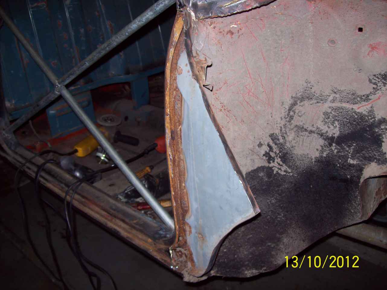

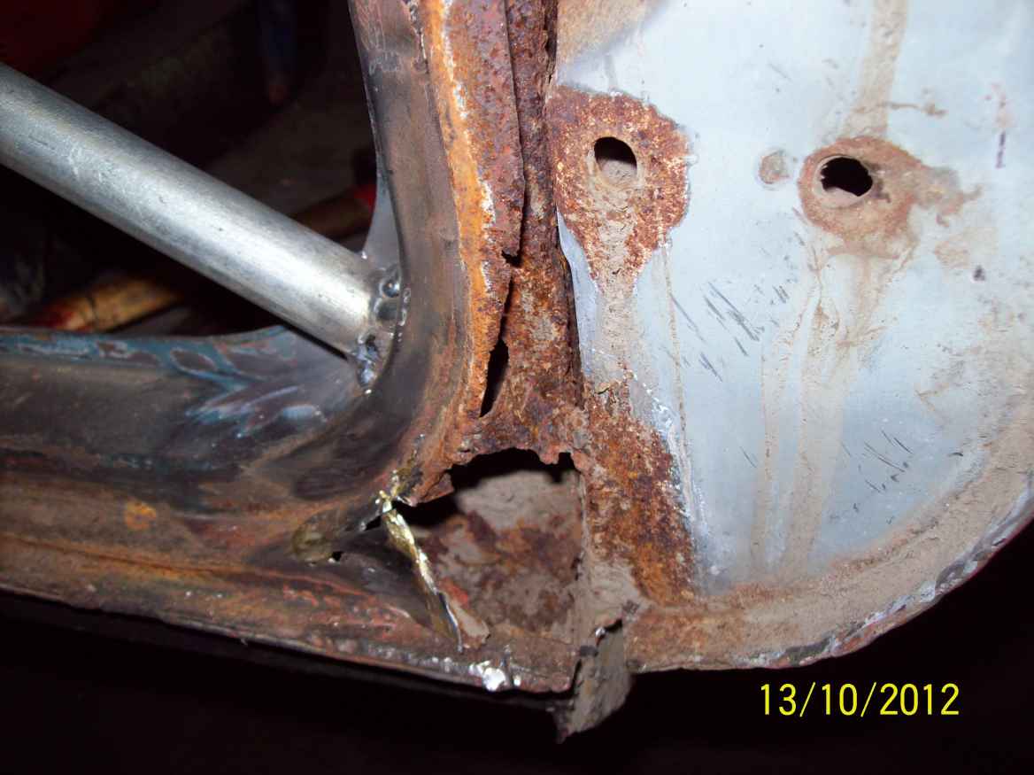

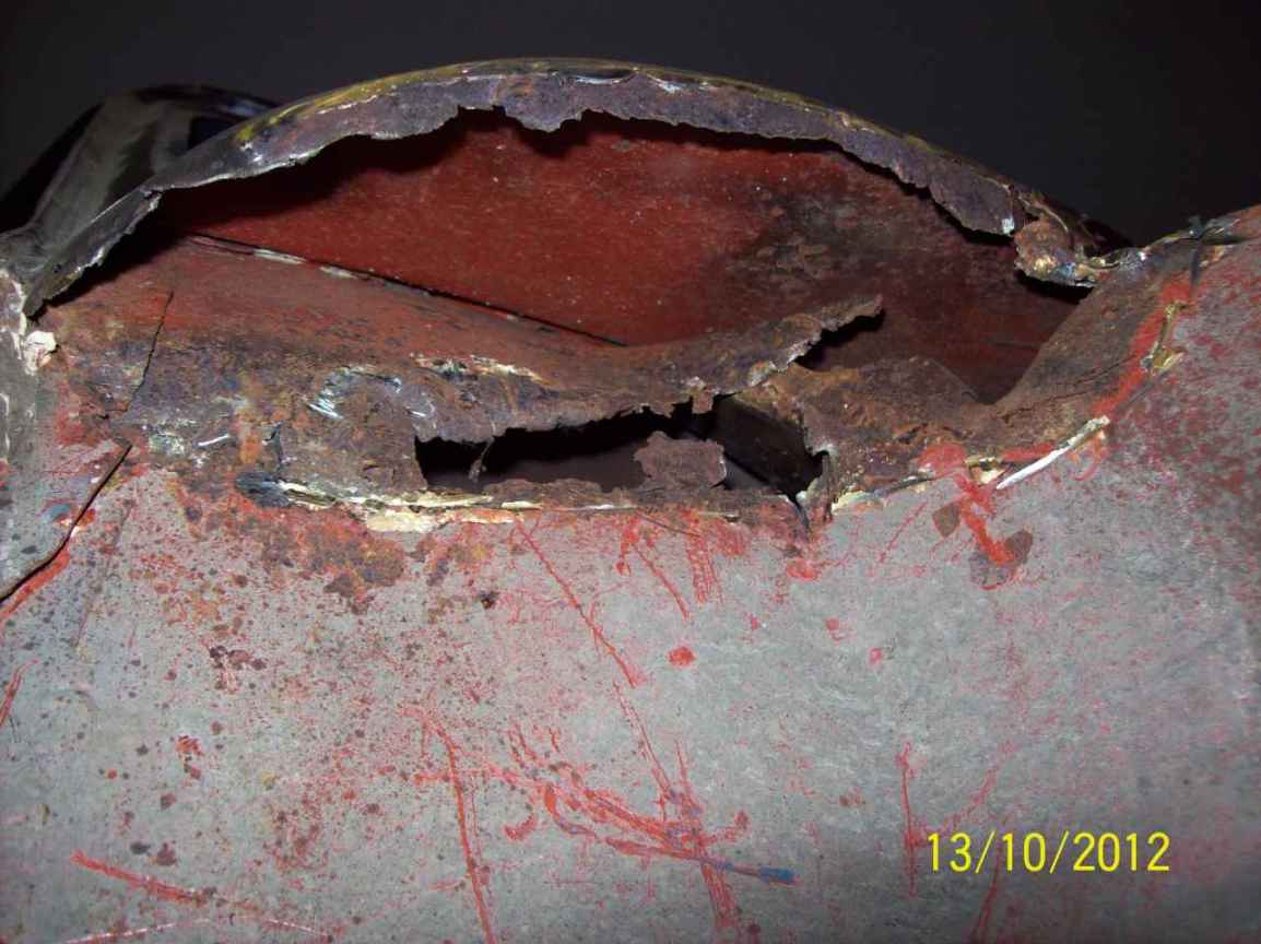

Ich hab heute den rechten Kotflügel entfernt.
Mal davon abgesehen das der Vorbesitzer schwarzen Unterbodenschutz auf eine ca 2cm dicke Schlammschicht aufgetragen hat, war mein Ärger über die Sauerei schnell verflogen.
Schaut euch mal die Bilder an, ich find´s erschreckend.
VG

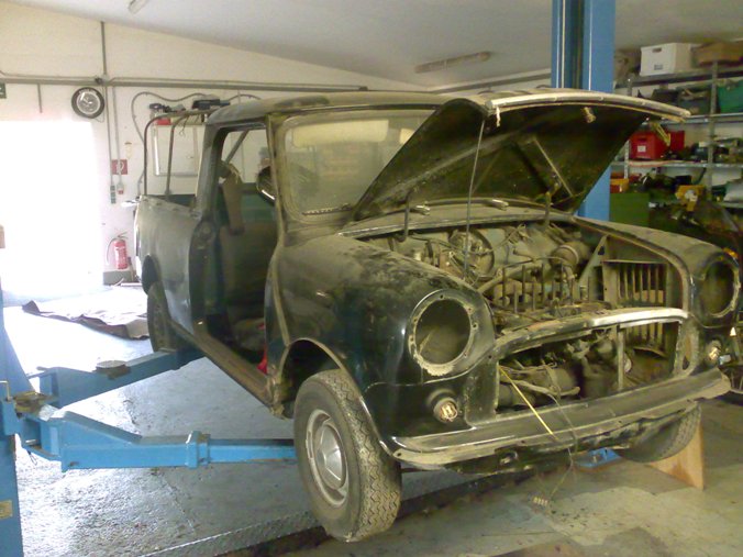

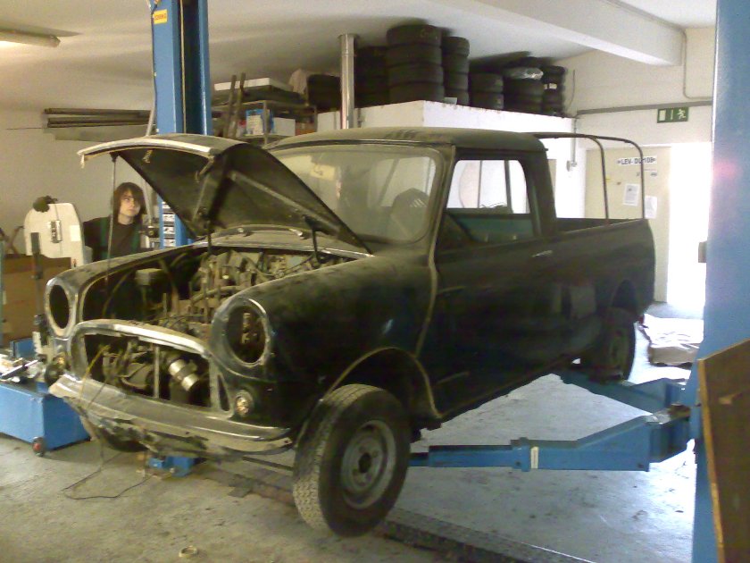

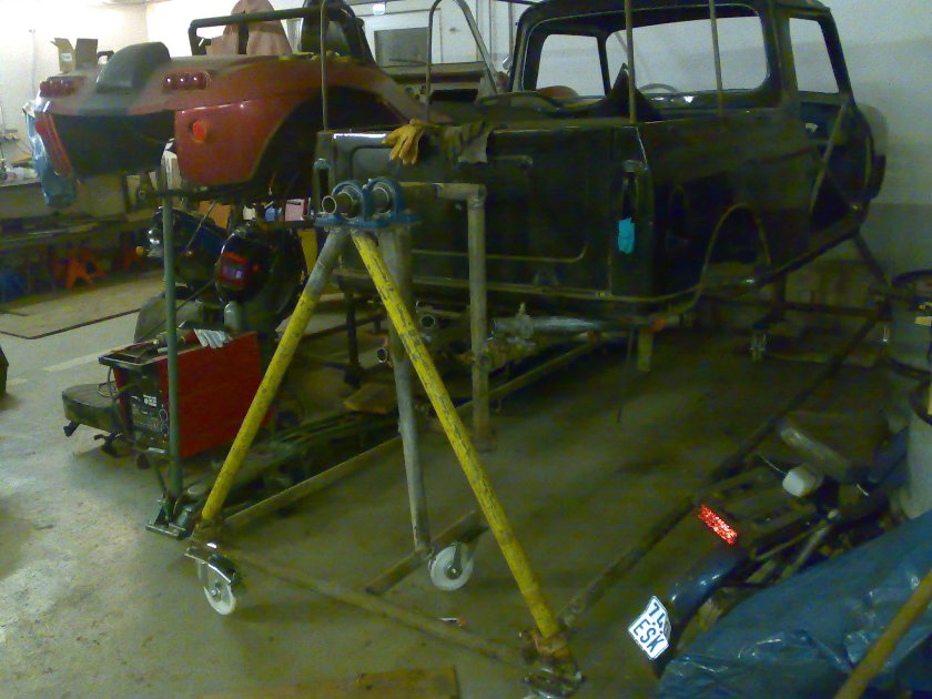

Hallo zusammen,
nach mehr als 15 Jahren kann es jetzt endlich losgehen.
Mein Weinachtsgeschenk von 1996 ist jetzt reif. (Die Aufarbeitung wollte ich mit meinem Sohn in Angriff nehmen. Darum die lange Wartezeit)
Der PickUp ist seit gestern im Drehgestell und wartet auf Winkelschleifer, Fräser und Sandstrahlanlage.
Bevor ich die Schweller öffne, habe ich je ein Kreuz in die Türöffnungen gebraten.
Gibt es da noch weitere Stellen die verstärkt werden müssen?
Über die Fortschritte werde ich hier gerne in loser Folge berichten, eine Menge Fragen stellen und sicher auch ein paar Bilder einstellen.
