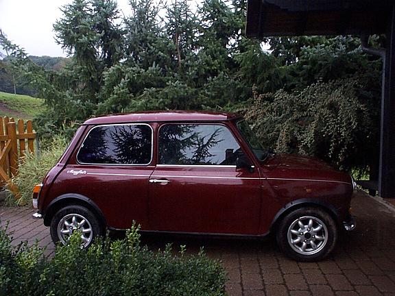

    nachdem wir so viele anfragen bezüglich dem preis bekommen haben:
    VHB 1700€
    mängel hat er folgende:
    - wie gesagt, läuft der motor zur zeit eigentlich garnicht (abholung -anhänger?)
    - rost hat er an den chromrahmen um die scheibe (glaub nur flugrost -wegpolieren?)
    - hälfte motorhaube wurde nachlackiert, ist aber nur von nahem erkennbar
    ansonsten ist er meines erachtens in sehr gutem zustand, wenn ich mich dran erinnere, was wir damals auf unserer mini-suche so alles zu gesicht bekommen haben...
    also, meldet euch, mit ein wenig arbeit bekommt man das leicht wieder hin...
    meine freundin muss sich schweren herzens von ihrem mini trennen.
    es ist ein 91er mayfair mit 41 ps, die karosse hat ca 80tkm der motor nur 60tkm.
    8fach bereift, zündkabel, ölwechsel, verteilerkappe und finger, etc. erst vor ca 2000km gemacht. steht im allgemeinen noch sehr gut da, fuhr sich auch gut, doch irgendwie mag er im moment nicht so recht. er geht oft aus oder springt erst garnicht an. auto war jetzt ca 4-5 monate abgemeldet überdacht gestanden. ein mechaniker meinte, das auto müsse nur neu eingestellt werden, dann würde er wieder laufen. tüv geht glaub ich auch noch bis 02/07.
    da meine feundin ein neues auto hat und sich noch in der ausbildung befindet, möchte sie kein geld mehr investieren und bevor der kleine bei uns verottet, wollen wir ihn einem anderen liebhaber verkaufen.
    meldet euch bei fragen und bei interesse (am besten mit gebot) über email (steffen_84@web.de)
