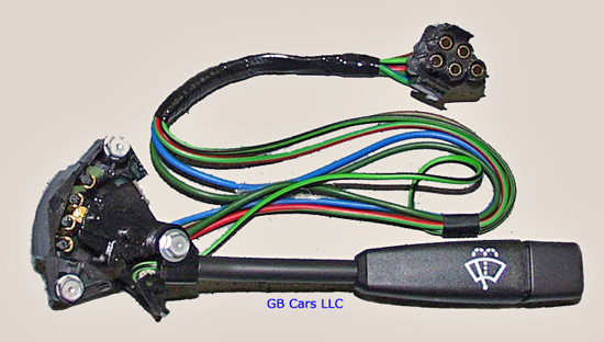

Zitat von CrappyThumbHm...Du hast irgendwie auf die Falsche Weise gemessen...
Mit Durchmessen meinte ich eigentlich, dass Du den Stecker von dem Wischer-Schalter an der Lenksäule abziehst, sodass Du quasi den Schalter plus Stecker so vorliegen hast, wie auf dem Bild, das Du oben gegeben hast.
Dann stellst Du Dein Multimeter auf "Ohm", bzw. besser "Durchgangspiepsen" und prüfst bei gedrücktem "Antipp-Hebel" welche Kontaktpins untereinander Durchgang haben. Dabei brauchst Du noch nicht mal die Zündung an machen..
Wenn Du zu überbrückenden Pins gefunden hast, kannst Du diese Antipp-Funktion praktisch mit einem Relais und Deiner Intervallschaltung steuern.
So hätte ich das zumindest gemacht, wenn ich bislang nicht so faul gewesen wäre...

Zitat von Meister-MiniAlles anzeigenoben der wo Quer ist Minus
Eine Seite ist dann Stufe 1 und Stufe 2
Auf der andern ist dann dauer plus und Rücklauf
Wenn der Wischerhebel aus ist ist Rücklauf und Stufe 1 verbunden so wird dann über Dauer + der Wischermotor auf Endstellung gebracht.
Bei Stufe 1 ist Stufe 1 mit + Verbunden
Bei Stufe 2 ist Stufe 2 mit + Verbunden
Beim nach unten drücken weiß ichs auch nicht mehr mußt an dem Wischerschalter schauen was dann passiert. Ist einfach zu lange her.
Habs heute noch mal probiert, nicht geschafft, ich gehe davon dass einige Kontakte in der Ruhestellung des Hebels so geschloßen sind dass es gar nicht erst möglich ist den "einmal Wisch" Impuls auszulösen. ![]()
Oder hat es schon jemand mal geschafft?
Zitat von CrappyThumbMiss doch sämtliche Kontakte mal durch! Bei 5 Kontakten sind es schlimmstenfalls 10 Kombinationen, bis Du es heraus hast!
hab ich schon, mir sind schon 3 mal die sicherungen dabei geflogen, und ich habe immer noch nichts erreicht.
mal sind alle kontakte außer einem, minus, dann wiederrum beim betätigen des hebels werden die zu plus, und das was vorher plus war wird zu minus, ich verstehe das system einfach nicht
wahrscheinlich kann man den impuls gar nicht reproduzieren ohne den hebel wirklich zu bewegen, da er auch in der ruheposition 2(oder 3) kontakte schließt
oder verstehe ich da was falsch?

Wie kann ich diesen Impuls reproduzieren ohne den Schalter nach unten zu tippen? Sprich welche der 4 (oder 5) Kontakte die zum Wischschalter hin laufen, muß ich (zusammen-)schließen?
Danke
Weiß keiner wie der Schalthebel das Signal zum einmal Wischen gibt?
Ich komme echt nicht weiter, habe schon den Schaltplan studiert, aber bin daraus nicht schlauer geworden da daraus nicht ersichtlich wird, welche Kontakte nun genau geschloßen werden müßen um die Wischer in Bewegung zu setzen.
Kann mir jemand die Funktionsweise des Wischerhebels (der rechte Hebel) im Zusammenspiel mit dem Wischermotor beim SPI erklären?
Ich verstehe beim besten Willen nicht wie die Kabelbelegung dort verläuft.
Ich vermute das der Hebel immer mehrere Kontakte gleichzeitig schließt.
Besonders die Tipp-Wisch Funktion interessiert mich (also Hebel einmal nach unten antippen).
