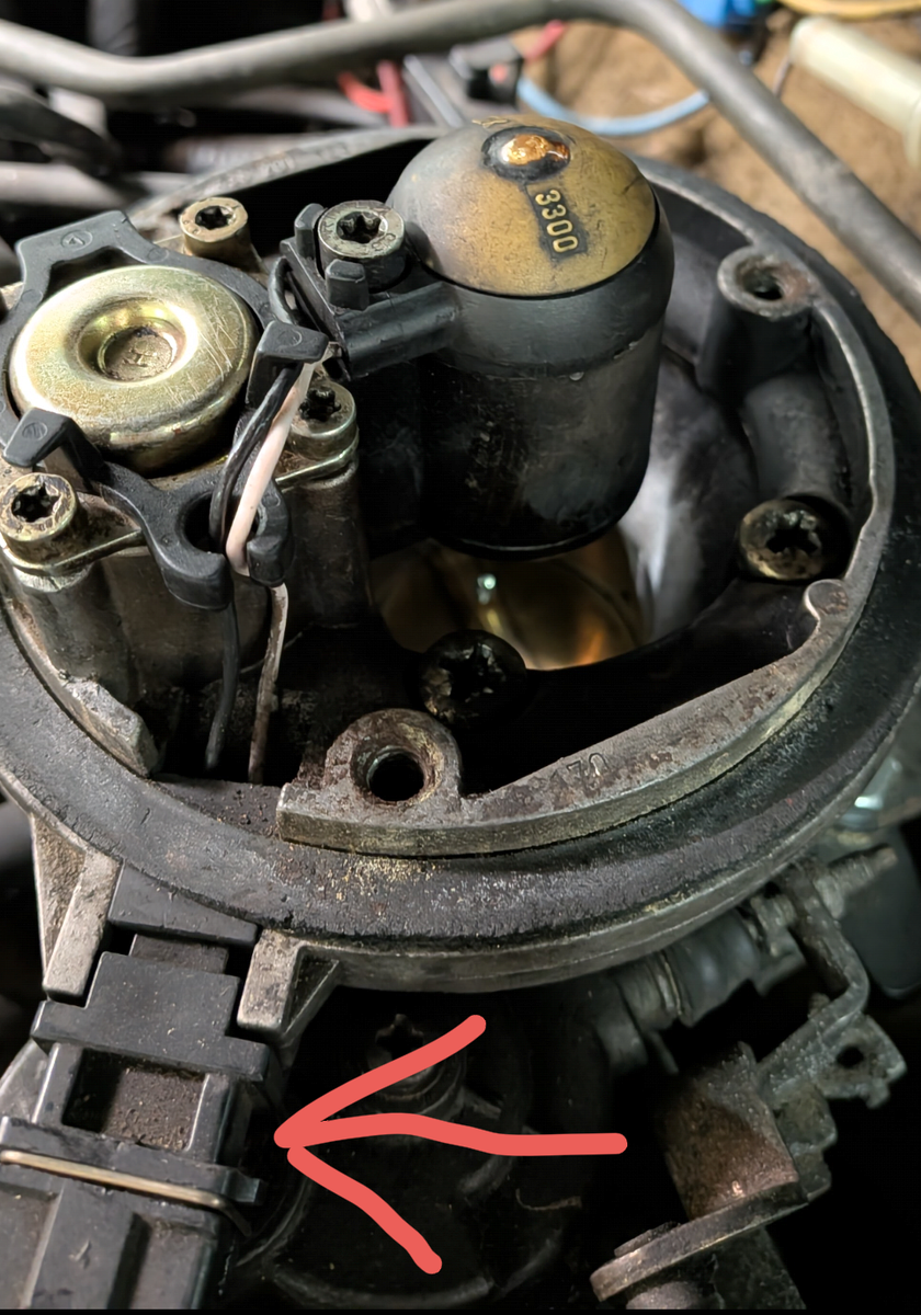

Wie kann ich am einfachsten die Einspritzung vom SPI testen?
Der Mini spritzt einfach keinen Benzin ein. Jetzt stellt sich mir die Frage ob es am Steuergerät liegt oder an der Einspritzung selbst. Der Mini steht leider schon einige Jahre und nun ist das Ziel das er einmal startet und läuft bevor es an die Überholung des Minis selbst geht.
Kann ich am 2 Poligen Stecker 12 Volt drauf geben damit die Düse auf macht wenn Benzindruck anliegt? Im Bild der Pfeil 😅
Die Benzinpumpe fördert, die ist schon neu und der Tank wurde auch gereinigt. An der Einspritzung kommt auch Benzin an.
Der Mini läuft auch wenn ich ihm etwas Benzin in die ansaugung rein tropfen lasse 😄
Hat die Relaisbox auch etwas damit zu tun? Denn da ist ein Stecker schon leicht angeschmort 😕
Danke euch
LG Sil
PS.: Einspritzer liegen mir (noch) nicht 😜
