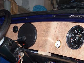

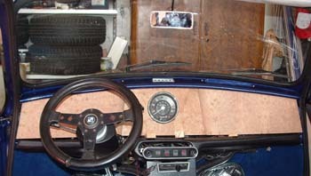

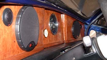

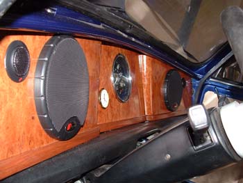

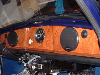

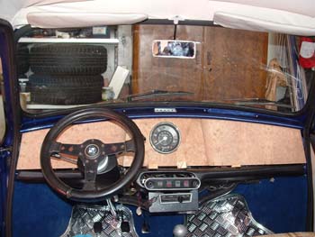

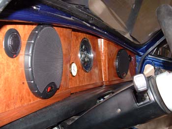

Zu guter letzt, das Armaturenbrett eingebaut und Lautsprecher und Uhr moniert.
Das hört sich warscheinlich nicht so schwer an, ist aber in wirklichkeit eine ganz schöne arbeit!
Gruß Otti

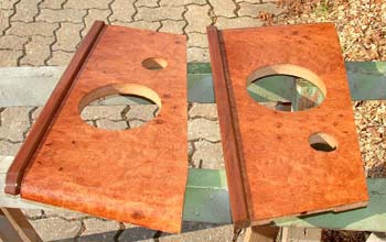

Am unteren ende noch eine Nußleiste für einen schöneren Abschluß ran und schon wurde das ganze Lackiert.

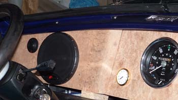

Das ganze mal grob zugeschnitten und mal propiert, wieder ausgebaut, nachgefrest und wieder mont. und mont. und ausgeb. und mont.und .... Wie es entlich richtig gepast hat mußten noch die Löcher für Lautsprecher und Uhr ausgefrest werden......

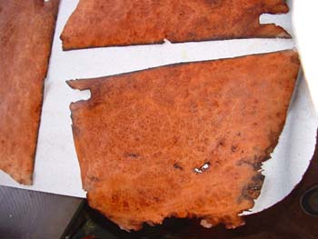

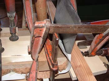

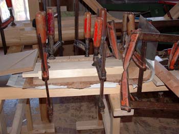

Die Ganzen Nußblätter mit klebestreifen zusammengeheftet und auf die Blatten geleint.....

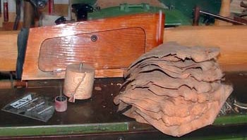

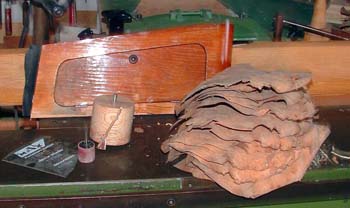

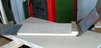

das Funier in Streifen geschnitten und zwischen zwei Bretter gehobelt.Habe vom alten Brett Maß genommen und neue Teile aus MTF Blatten geschnitten.
Hab noch eine aufleimhilfe aus Niroblech gebogen..... -
Hallo Leute!
Nun ist es endlich so weit, mein Armaturenbrett ist fertig!! Werd euch einen kleinen Bericht mit Bildern liefern!!!
Habe mir beim Funierwerk Messerreste vom Nuß-Wurzelholz geholt. Un die Stücke mit Wasser befeuchtet, damit es beim bearbeiten nicht zerbricht.....

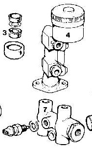

Eigentlich müßte der 850er serienmäßig ein Bremdruckregelventil haben. Es sitzt vorne im Hinterachsrahmen und dient gleichzeitig als Verteiler für die Bremsleitung nach rechts und links.

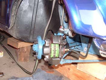

Hallo!

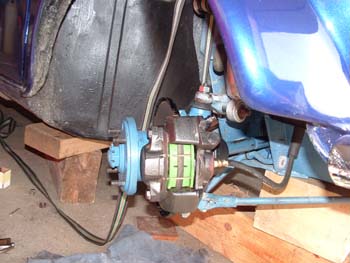

Habe bei meinen kleinen vorne auf 10 Zoll Scheibenbremsen, hinten auf breiten Bremstrommeln umgebaut. Habe aber jetzt das problem,das die Hinterräder beim bremsen plockieren! Hab die hinteren Bremsbeläge schon ganz zurückgestellt. Hat nicht viel geholfen. Er zieht aber nicht mehr in eine seite wie vorher. Bilder von meinen Mini gibt es auf http://www.otmar-fink.magix.net
Wer kann mir helfen!

Hallo Leute!
Habe meinen kleinen aus dem Winterschlaf geholt!
Habe ihn jetzt mit 10 Zoll Scheibenbremsen versehen. War nicht so leicht die Dinger zu bekommen. Aber jetzt sind sie drin und das schönste ist, kein einseitiges ziehen beim bremsen mehr!
