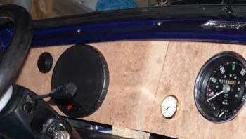

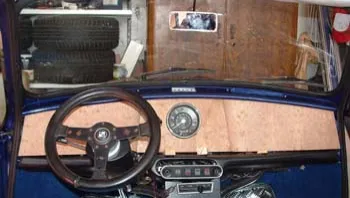

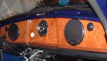

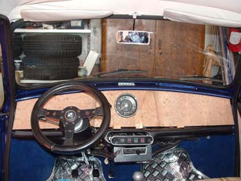

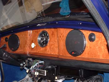

Nun ist es endlich so weit, mein Armaturenbrett ist fertig!! Werd euch einen kleinen Bericht mit Bildern liefern!!!

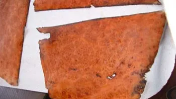

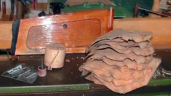

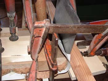

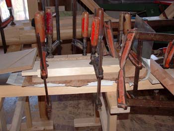

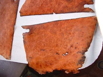

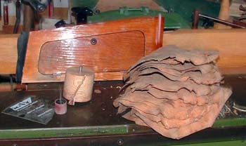

Habe mir beim Funierwerk Messerreste vom Nuß-Wurzelholz geholt. Un die Stücke mit Wasser befeuchtet, damit es beim bearbeiten nicht zerbricht.....

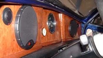

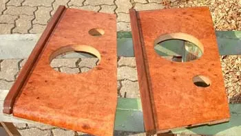

  . Wie viele Schichten Klarlack hast Du drauf? Und welche Sorte?

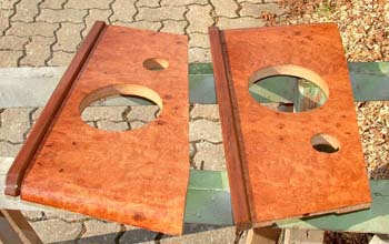

 ) das ganze wieder mit 400er geschliffen. und jetzt wieder klarlack 2 gänge hintereinander drauf... viele Tage trocknen lassen...
