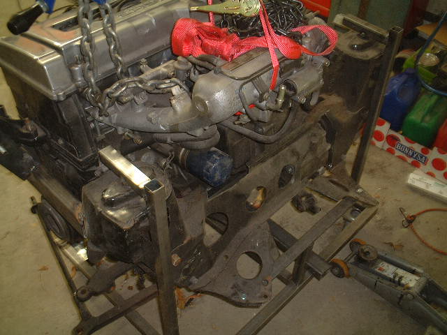

...ich hab es wenigstens versucht zu minimieren. Aber es gibt genug Leute, die den Rahmen schön auseinandersäbeln und sich dann wundern, wenn der noch nicht mal mehr ans Fahrzeug passt. Ich hatte mir einen rollbaren "Jig" gebaut um die relevanten "Aufhängungspukte" zu fixieren. Ich kann das nur wärmstens empfehlen!
Lg Gianni
Ps: dieser Rahmen auf dem Bild, ist nicht der, den ich momentan fahre, aber den "jig" habe ich auch dafür benutzt. Wie man sieht passe ich gerade den Vtec in den Rahmen ein und es ist alles nur kurz "an-gespotted".
