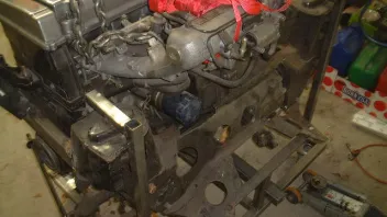

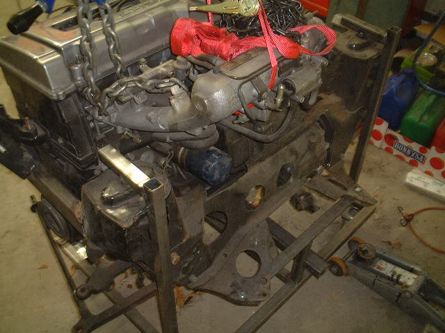

hat einer von Euch schon mal andere Achsschenkel bei einem Umbau verwandt(C20XE)?
Bei meinem Vorderachsrahmen baue ich doppelte Dreiecksquerlenker vorne wie im Super7, jetzt habe ich die Federbeine vom Kadett 16V im Auge,
oben abgefräst und mit Uniballanlenkung(keine Probleme mehr mit Antriebswellengelenken oder Radlagern oder Radbolzen, weil 100/4 mit M12), Coilover ist selbstverständlich, auch wegen Achslast.
Also die Frage nochmal: Hat jemand schonmal was anderes als original oder Metro verbaut?
Einziges Problem sind im Moment die Lenkhebel, wenn das noch niemand gemacht hat, schaffe ich das aber auch noch.
Bitte um Rückmeldung.
Rüdiger
