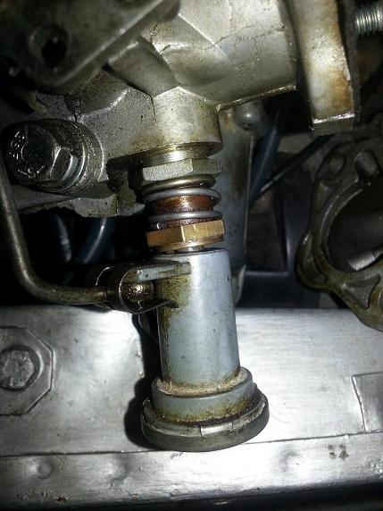

    Mein Mini läuft in letzter Zeit sehr eigenwillig und mit der Zuverlässigkeit, scheint er ein wenig andererer Ansichten zu sein wie ich...
    Fazit sehr fett.. ( Kerzenbild sehr schwarz).
    Da ich diese Woche sowieso Stage 1 montieren will, hab ich gestern alle Vorbereitungen getroffen ( Alles was nicht Stage one ist abmontiert )

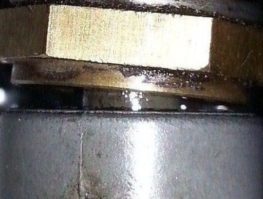

    Dabei viel mir auf, das der Düsenstock des Vergasers schief zu sein scheint...
    d.h. deutlich erkennbarer schiefstand an der Einstellmutter.
    Ist es möglich, das beim wechsel der Kopfdichtung eben dieser Düsenstock beschädigt wurde und deswegen der Motor das Gemisch bildet wie er will ???
    Auf dem Bild die Einstellschraube für die Düse, gesehen von der Zulaufleitung der Schwimmerkammer..
    Na was nun,,,, Rohr rein oder raus ????
