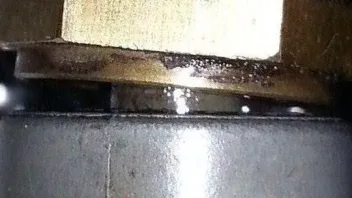

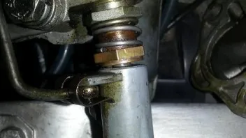

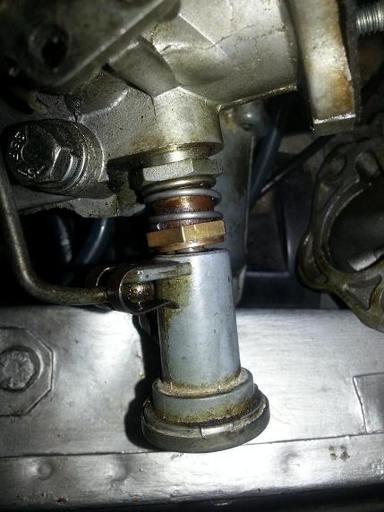

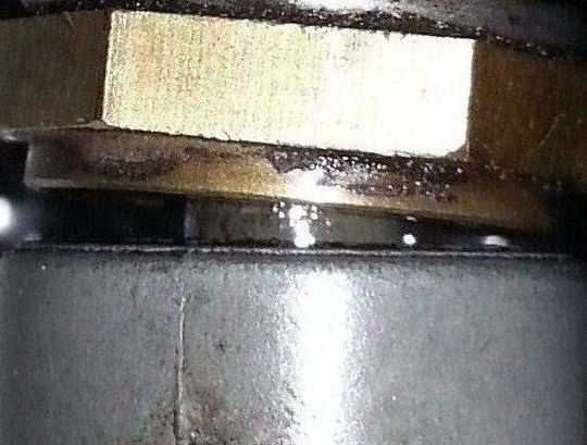

    Dabei viel mir auf, das der Düsenstock des Vergasers schief zu sein scheint...
    d.h. deutlich erkennbarer schiefstand an der Einstellmutter.
    Ist es möglich, das beim wechsel der Kopfdichtung eben dieser Düsenstock beschädigt wurde und deswegen der Motor das Gemisch bildet wie er will ???
    Auf dem Bild die Einstellschraube für die Düse, gesehen von der Zulaufleitung der Schwimmerkammer..
  • Die Bilder ungesehen kann man sagen dass der Düsenstock beim Kopfdichtung wechseln klar brechen kann.
    Und die Bilder bestätigen, dass der Düsenstock krumm ist.
    Entweder beim ZKD-Wechsel beschädigt weil unachtsam gewesen (den Vergaser baut man sicherheitshalber immer ab, bevor man den Krümmer abschraubt...;)), oder die Buchsen des Motorknochens sind so stark ausgenudelt, dass der Motor zu viel Bewegnungsfreiheit hat. Dann kann der Düsenstock bei Lastwechsel schon mal an der Traverse "anklopfen"...:rolleyes:
    Eventuell ist sogar die Düsennadel mit betroffen... ...nachschauen bevor du die Bestellung raus schickst ;)
