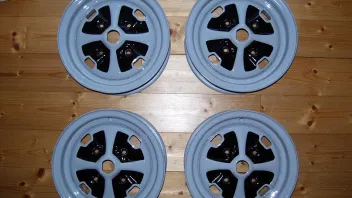

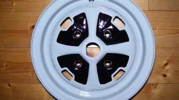

die firestone müsste ne 3.5x10 et30 sein, leylandnr.21A881.
mit der gleichen nr. gits auch ne dunlopfelge.
und lemmerz E1030 hat auch die et30.
Lemmerz T384, dunlop 21A2744 und ruberg owen 21A2744 haben ne et von 24vieleicht hilfts ja...
gruß birger
stehen nummern zwischen den befestigungslöchern?
es gibt baugleiche felgen verschiedener hersteller, die man auch problemlos kombinieren kann.
aber es gibt auch unterschiede bei den einpresstiefen der 3.5x10 felgen.
also produktionsnr. nachsehen und posten... -
