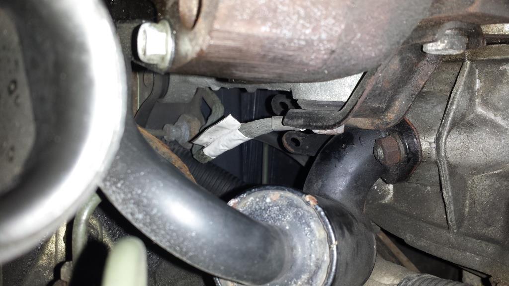

Guten "Morgen" alle zusammen,
nach einiger Verzögerung habe ich mich nun gestern wieder meinem Mini widmen können. Habe das Masseband vorne ausgebaut und durch ein neues ersetzt. Das ganze ist mir zunächst nicht leicht gefallen. Hat einige Zeit gedauert bis ich die Schraube, die das Masseband vorne gehalten hat, lösen bzw. herausziehen konnte (Platzmangel ).
Erst als ich den Motorknochen gelöst und herausgenommen habe, war es möglich die Schraube wieder an ihren ursprünglichen Platz zu navigieren. ABER: siehe da, es hat sich gelohnt!
Direkt nach den Starten konnte ich an der Batterie nun eine Spannung von 14V messen. Nachdem ich eine kurze Runde gedreht hatte, hat es sich bei 13,8V eingependelt. Und was mir auch aufgefallen ist, meine Scheibenwischerdüsen sind nun auch wieder um einiges kräftiger.
Ich werde alles jetzt noch eine Weile beobachten, aber ich bin guter Dinge..
Vielen herzlichen Dank nochmals an alle, die mir mit Ihren Hinweisen/Erklärungen/Tipps zur Seite gestanden haben.
Grüße,
Anne

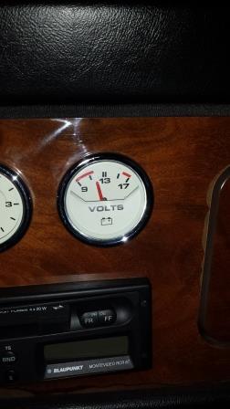

Hallo zusammen,
erste Erkenntnisse:
02.08.2014
- Batterie ausgebaut, um sie erneut zuladen. Vorherher Spannung nochmal gemessen --> 12,1 V
- Batterie ca. 4-5 Stunden geladen
03.08.2014
- Vor dem Einbau nochmal kurz nachgemessen --> 12,5 V
- Masseband gereinigt (sah aber auch ganz gut aus), Enden mit Polfett geschmiert und wieder befestigt.
- Batterie eingebaut --> 12,47 V (Pol-Pol) --> 12,47 V (Pol-Ende Masseband/Karosserie)
- Zündung angemacht, "Anzeige Innenraum":
http://drive.google.com/#folde…CApx8enJx5Q1NBSHUwanRWaUk
- Motor gestartet --> 13,11 V (Pol-Pol). Wenn ich dies mit den Angaben von Michael vergleiche, ist das zu wenig.
Bevor ich den Motor gestartet hatte, wollte ich, wie Michael es beschrieben hatte, auch das Masseband vorne prüfen. Allerdings war ich mir hier ein wenig unsicher.
1. Zunächst einmal: habe ich denn das richtige Band identifiziert ("Masseband vorne")?
2. Das Band ist augenscheinlich grau. Ich hatte mit Kupfer gerechnet. Nach Grünspan sieht das für mich aber nicht aus.
3. Komme ich von der Unterseite des Wagens an die hintere Schraube, um das Band zu lösen? Oder muss ich von vorne ran?

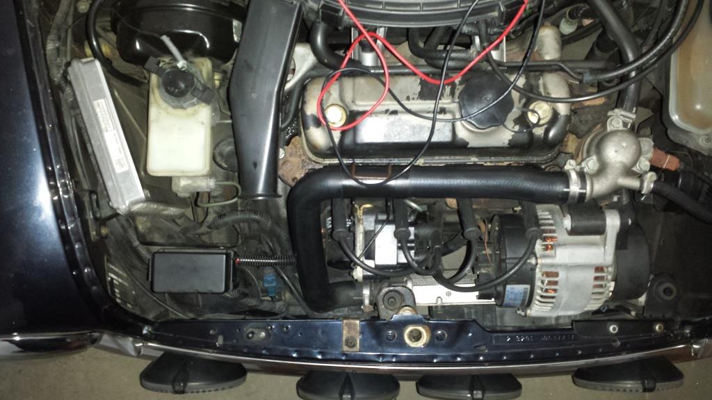

4. Michael, du hast geschrieben ich soll vom Pluspol des Magnetschalters des Anlassers zum Motorblock messen. Wo ist das genau? An dem blauen Stecker? (siehe "Motorraum")
https://drive.google.com/#fold…CApx8enJx5Q1NBSHUwanRWaUk
