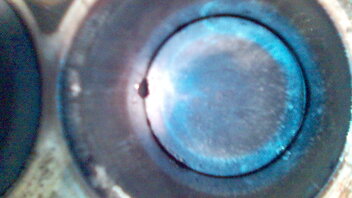

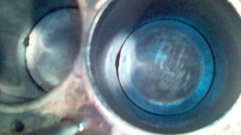

ja , der Motor hat ein Loch im Kolben, d.h. der 3. Kolben hat ein "Loch" ganz außen und ist sonst auch irgendwie leicht "ausgefranst" - ähnlich wie der 2. Kolben ( ist auch am rand leicht "ausgefranst")...........
Habe mal 2 Fotos angehängt (hoffe,dass man auf denen genug erkennen kann..........).

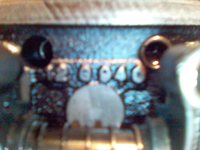

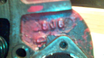

Hier noch zwei weitere Bilder:
- zugegossener Bypass
- Gussnummer im Bereich des Thermostatgehäuses => Sie lautet : 8J6 (falls sie auf dem Foto nicht so gut zu erkennen ist)

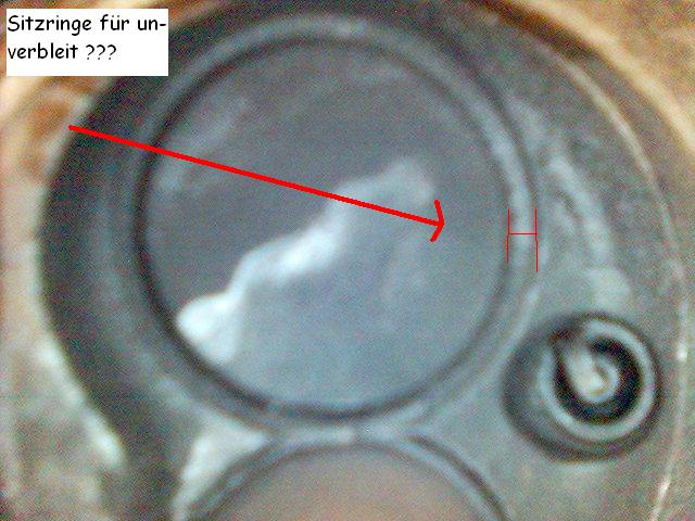

Ventile haben definitiv 33mm Durchmesser - hatte denn eines der o.g. Modelle 11 Befestigungslöcher??
Könnte es sich evtl. um einen unverbleiten MG Metro Kopf handeln( habe im Internet gelesen das dieser dann die kleineren Ventile hatte) ?
Anbei noch ein paar Fotos von dem Kopf.
Gruss
Lukas
P.S.: Um das auf dem Foto zu sehende Ventil befindet sich eine relativ große Vertiefung - kann es sich hierbei wie oben vermutet um Sitzringe für den "Bleifreibetrieb" handeln?
