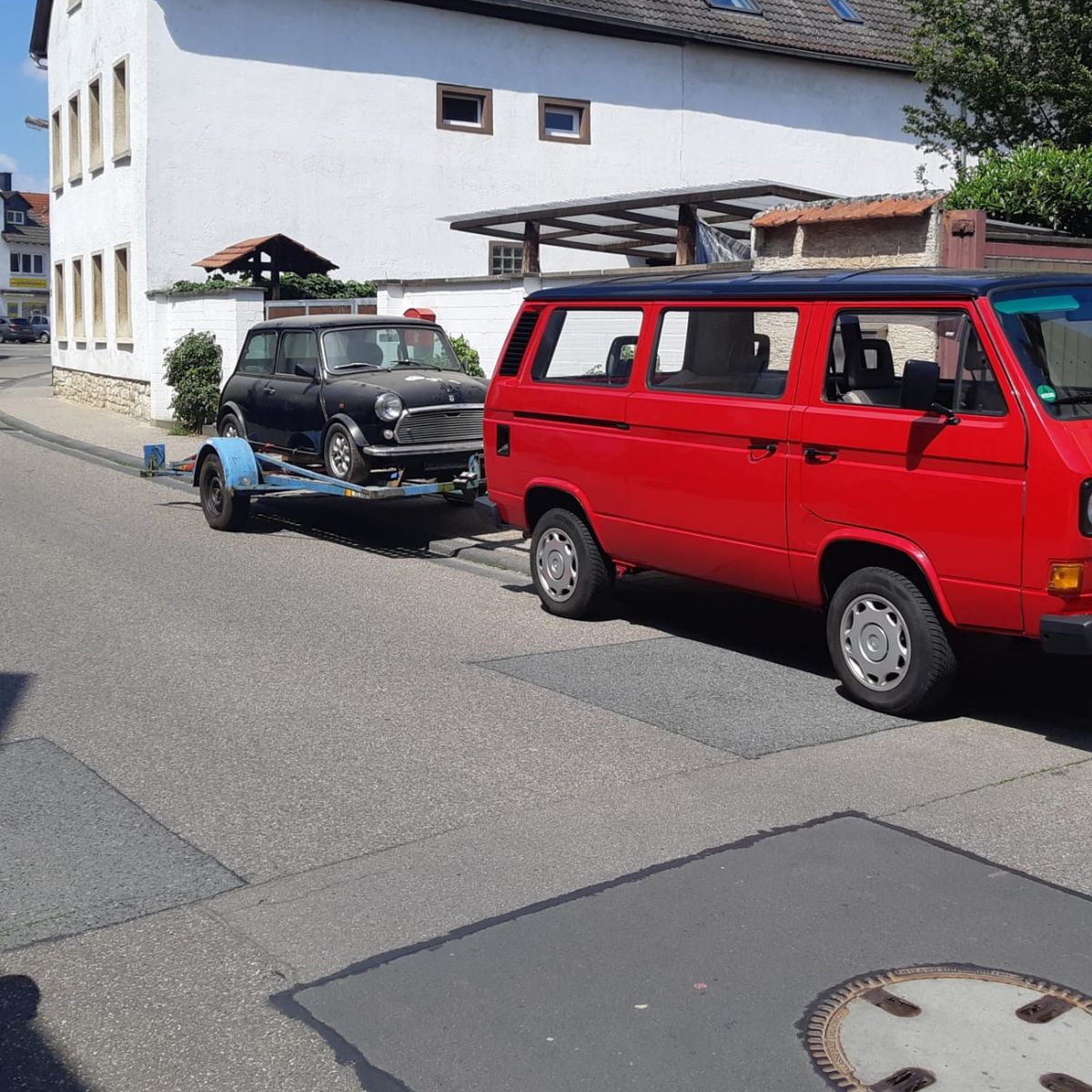

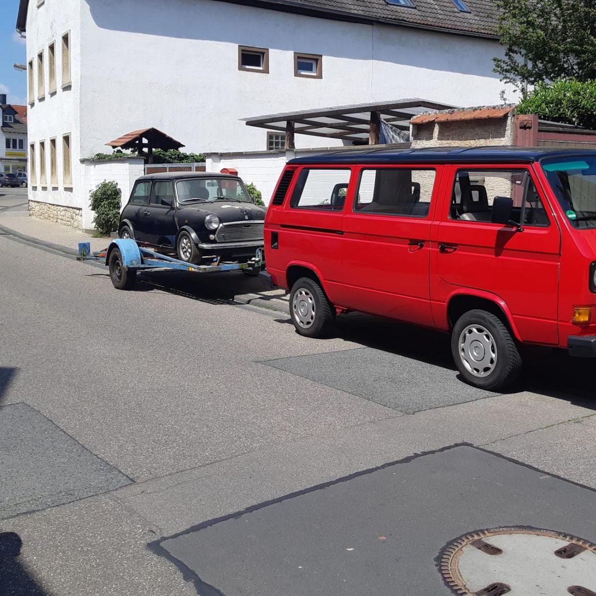

Vom Wochenende :)
drei Touren bis mein erster Mini wieder bei mir eingezogen ist.

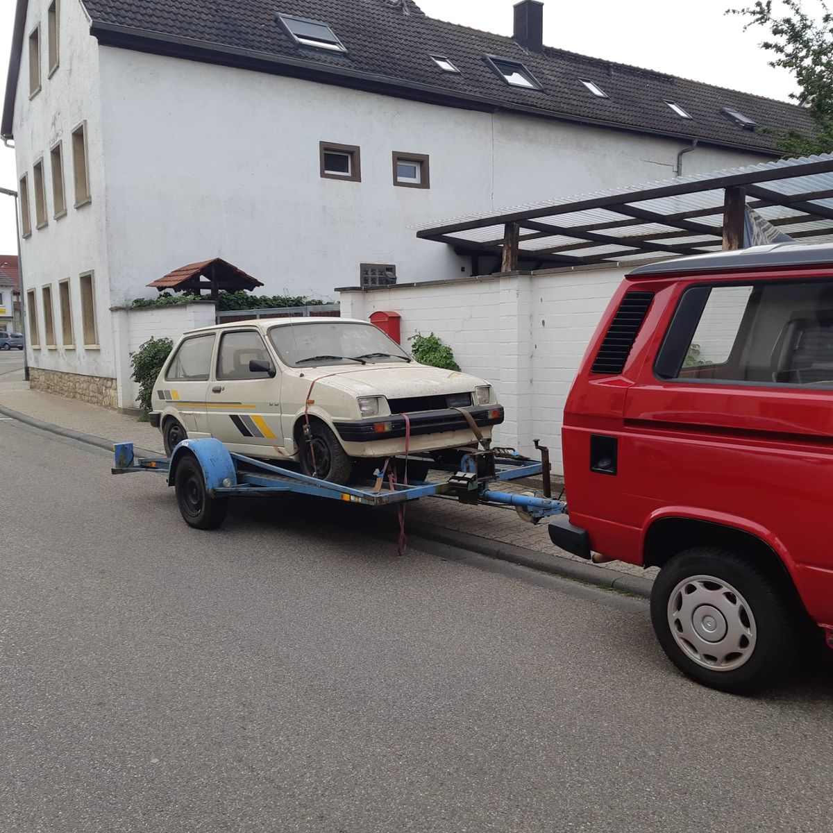

Gab es als dreier Pack mit zwei Metros (nur der weiße kam zu mir).
