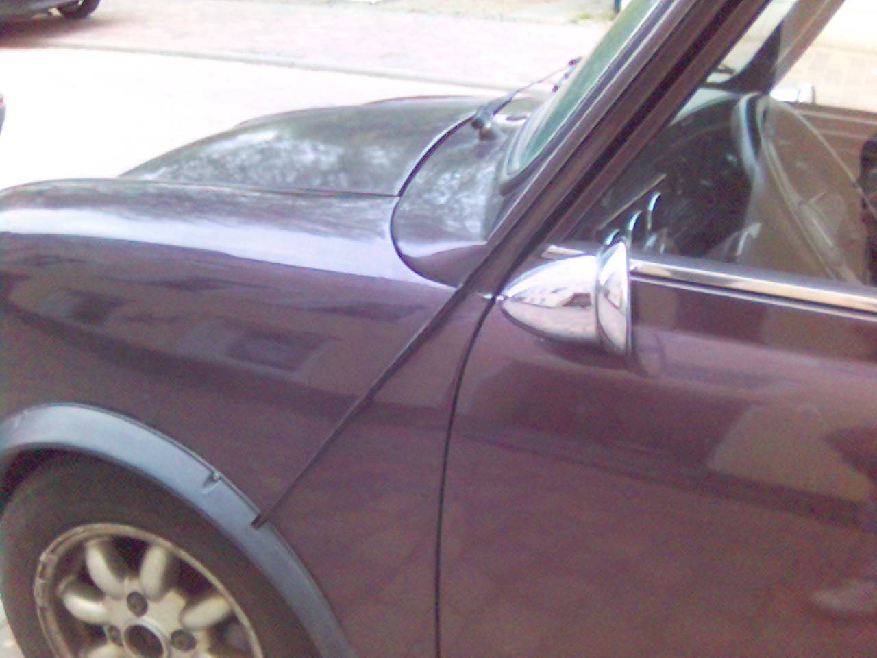

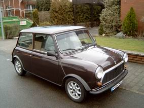

Ach und Lenkrad keine Ahnung wie alt das ist Schwarz, Leder ähnlicher Bezug und Cooper steht drauf! Ach bj 87 ist der Kleine
oh stimmt kernfrage beantworten! Keine ahnung ob die mängel so gross sind das er nicht durch geht! wolltediesen monat los! Bei wirklichem interesse könnte man auch vorher noch tüv machen! Geht über den Preis halt!
Sorry, dich meinte ich garnicht!!!
Klar rost(mini typisch, nur oberflächlich) hält sich aber in grenzen, standort wo ich wohne(wer lesen kann ist klar im vorteil) also osnabrück niedersachsen, Wartung? hab den kleinen selbst erst vier monate. Frisches öl ist drauf, neuer luftfilter, vergaser einstellung geprüft,Zündung eingestellt, neue verteilerkappe, neue zündkerzen, Bremsen müssen bald neu, und reifen auch( noch 2mm profil), neue Bremsflüssigkeit(anlage dicht) und für die klug*******er und besserwisser kühlwasser ist auch neu und das in der wischwasseranlage auch!
Höre ich angebote für meinen Mini????
Bekomm vielleicht ein anderen! Für wenig geld und 1300ccm
31kw
12 zoll (minilite alu)
G-kat von 2003
kein tüv keine au(05/2005 abgelaufen)
Teilleder und lenkrad aus '88 cooper, Talbot Spiegel, 2 satz felgen("telefonwählscheiben"), vor zwei jahren neu aufgebaut! -
