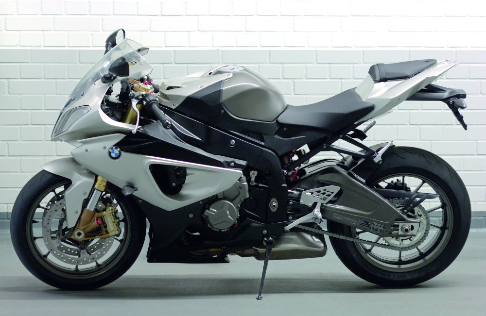

heutige probefahrt:
hat mal jemand 17.000.-€ für mich?
hmmmmmmmmmmm
Nette Kiste, aber seid ihr eigentlich Krösus oder denke nur ich anders?
17k€ für die Rakete... in zwei Jahren nur noch die Hälfte wert. Nur was für Einzelkämpfer, weil Sozia meisst eher selten. Dann nehm ich mir doch lieber so ne Lotus Kiste und hol mir die nach D. Allein durch die deutsche Zulassung hab ich jetzt schon 2k€ Plus zu verbuchen, was den Wert der Kiste angeht.
Investitionen wie neues Fahrwerk und Alu-Bremsen steigern den Wert weiterhin, so dass ich (wenn ich den Wagen mal verkaufen sollte) mit Sicherheit kein Minus machen werde.Das ist zwar nicht die Zielsetzung, aber im Hinterkopf hab ich eine derartige Kalkulation natürlich schon, wenn ich so viel Geld ausgebe. Zudem behaupte ich, das ne Elli vergleichbar viel Spass macht wie so ne Rakete. Natürlich nicht so schnell auf der Geraden, aber das holt man in den Kurven wieder auf... (sobald ich das beherrsche)
