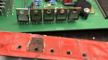

Ich hab seit zwei Wochen jetzt endlich Prüfstände um ALLE Mini ECUs vollständig prüfen zu können (MEMS 1.3 / 1.6 & 2J )
Resultat: ich konnte endlich mal fast alle ECUs die hier seit Jahren defekt rum lagen reparieren.
