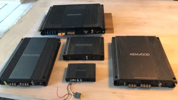

Naja... ich hab eure Anlage noch nicht gehört, daher ist es schwierig hier was Vergleichendes zu sagen.
Mein Bauvorschlag hat seinerzeit so um die 700€ gekostet.Wenn es 12 Jahre gedauert hat, bis jemand was besseres auf die Beine gestellt hat, ist das ja auch ne Aussage. :D
Obwohl... ob die beim siebenfachen Preis auch wirklich besser ist? -
5200€? 🤣
Das hättet ihr mit dem Bauvorschlag hier billiger und besser haben können 😁
Aber Glückwunsch zum Ergebnis!
VG
Ralf
