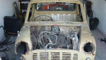

Ich habe ein paar neue Bilder vom fortschreiten der Arbeiten am PICK UP. Die Substanz ist noch recht gut.http://www.foerstermann.homepa…&mode=image&img=5#gallery
Habe mir erst mal eine Drehvorrichtung gebaut damit man überall schön rankommt.http://www.foerstermann.homepa…&mode=index&img=0#gallery
Werde euch weiter über den Fortschritt am laufenden halten

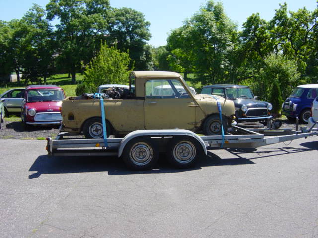

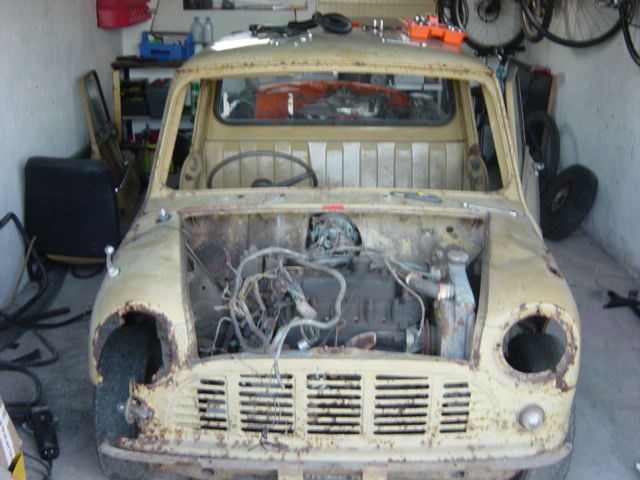

Gestern ist er endlich angekommen Sieht echt bescheiden aus. Viel schlimmer als Ich angekommen habe aber was solls wir haben ja Zeit.
Hier die ersten Eindrücke. -
