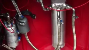

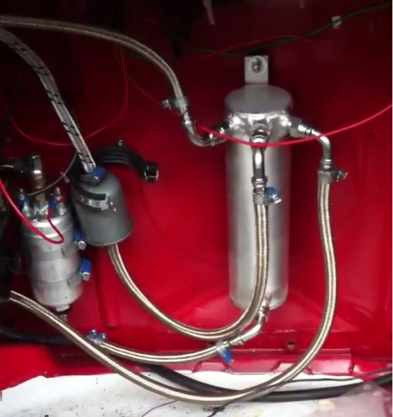

Die Anzeige ist wohl dein kleinstes Problem
Hab ich doch schonmal gesehen so ein Ding
Die Frage ist wohl eher warum braucht der Mini einen catch tank
Und hat der Mini irgendwo einen Benzindruckregler drin
Und was sagt den der TÜV ohne eine Abschaltung durch einen öldruckschalter oder einen Crash Schalter
Vielleicht war ja mal ein zweiter Tank drin
Und vielleicht ist er viele kurven Gefahren und hatte dann das Problem das der Vergaser immer Spritlos war ?
Fragen über fragen
Lg Lars
