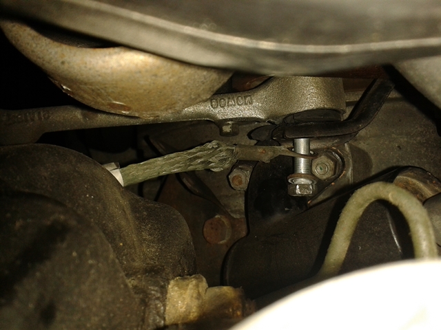

Wie Guido schon sagte, so kann das nicht funktionieren. Das das Masseband gerissen ist, wird sich vermutlich der Motor zu viel bewegen, da die Knochengummis hinüber sind. Diese am besten gleich mit tauschen, ist nicht viel Geld und auch nicht viel mehr Arbeit.
Wahrscheinlich hättest Du Dir den Austausch von Lima; Anlasser und Batterie ersparen können. Das schreibe ich nicht um in Deiner Wunde zu bohren, sondern für alle die mitlesen. Sucht die Ursache mit System und tauscht nicht auf Verdacht irgendwelche Bauteile. Ihr werdet viel Geld sparen können, auch wenn ihr etwas Zeit investieren müßt.
Was auch bedeutet, das die alten Teile noch als Ersatz verwendet werden können, sofern sie noch nicht entsorgt wurden...
Moin...
Dabei handelt es sich um das Masseband vom Motor. So kann es natürlich nicht wirklich funktionieren, die Lima sucht sich dann andere Massewege z.B. über den Gaszug. Dies ist allerdings zu wenig und der Gaszug kann dadurch auch Schaden nehmen.
Ersatz gäbe es z.B. hier... http://www.allbritt.de/etk_detail.asp?Artikelnummer=YMS10090 -
