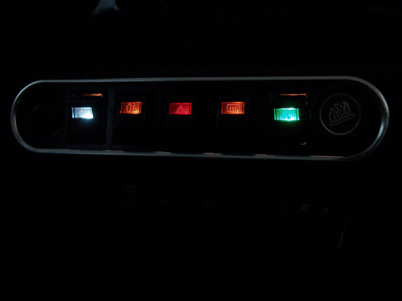

    Jetzt ist es bald soweit..... Ich baue nach der Vorlage von dougie das Dash-Illumination-Kit in der verbesserten Version nach.....
    Ich habe auch einen passenden beleuchteten Schalter fürs Licht gefunden, mit grüner Scheibe und Lichtsymbol drauf...... Link füge ich noch ein.....
    Funktion:
    Zündung an, Lichtschalter glimmt (will man ja auch im dunkeln finden:D), Licht an, Lichtschalter leuchtet hell und alle anderen Schalter glimmen.... Wenn zb. die Heckscheibenheizung eingeschaltet wird, leuchtet der Schalter dann hell.....
    Siehtt dann so aus......

    Huhu,
    haben die originalen Schalten schon eine Glimmlampe/Diode oö. im Schalter drin oder wie verstehe ich das ?!
    Und sind da schon Kabel dran die ins Nirvana laufen oder wie ?!
    Danke
    Thomas
    Hallo.....
    Deine Schalter haben doch eine Glühbirne drin, die leuchtet bei eingeschaltetem Schalter. Diese Glühbirne wird für die Beleuchtung genutzt, bei eingeschaltetem Licht glimmen diese, wenn ein Schalter betätigt wird, leuchten sie.....
    Alles Klar?
    Wird einfach zwischen die Beleuchtungskabel der Schalter eingeschleift.
    Also abzwicken, dann ran an die Box und von der Box wieder zum Schalter.
    Sollte glaub alles gewesen sein. Dann eben noch das Teil mit Strom versorgen ;)
    Genau so gehts..... Gibt aber auch ne genaue Einbauanleitung dabei......

    Ist das Bild nun schon von Deiner Beleuchtung ? Und gibt es dann noch ein Extrabeleuchtungkabel für z.B. den Nebelschalter für vorne ?
    Nein, ist das Bild von dougie.... Ich habe nämlich keinen Lichtschalter..... MPI Lenkstockhebel......;)
    Es sind insgesamt 6 Schalter anschließbar, also für alles was man im Mini nen Schalter haben kann......
    Also derzeit schon zwei Interessenten.....
    NSW, NSL, HSH, Warnblinker, Bremskontrolle und Lichtschalter.....
