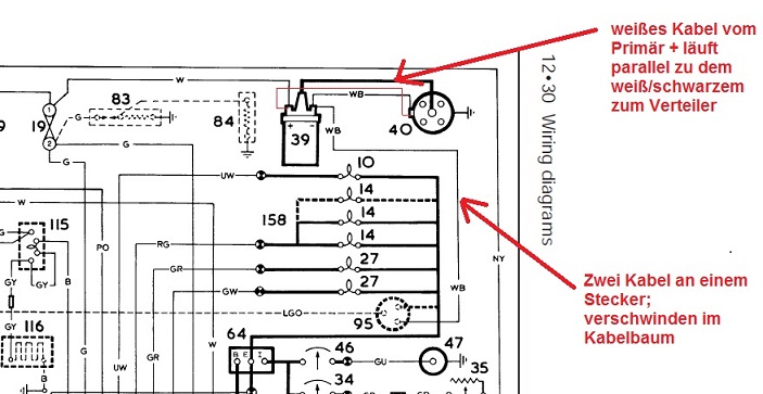

    So ganz 100% ig hab ich die Sache mit der Zündung und die Bedeutung der einzelnen Kabel noch nicht verstanden. Aber vll liegt es auch daran dass meine Beschreibung nicht gnaz richtig war.
    Ich hab mal ein Schaltbild aus Haynes ergänzt weil ich keine Schaltplan gefunden habe auf dem das so gemacht ist.
    Wenn ich es richtig verstehe dann ist das weiß/schwarze Kabel, dass in den Kabelbaum geht nur ein Output zum DZM. Theoretisch müsste man das also abziehen können oder? Die Frage ist nur, warum 2 Adern?
    Das andere Rätsel ist das Weiße Kabel zwischen Spule + und Verteiler. Oder hast du das schon irgendwo erklärt und ich habs nur nicht vertanden!?

    Hab die Spule mal losgeschraubt und die Kabel abgezogen. Kontakte abgeschliffen und Öl und Fett der letzten Jahrzehnte entfernt.
    Die Kabel sehen ziemlich mies aus. An den Stellen wo sie aus dem Kabelbaum rauskommen sind sie genkickt und die Insolierung kaputt.
    Die Spule habe ich durchgemessen. 1,9 Ohm zwischen den Klemmen.
    Hab dann alles wieder zusammengebau und er spang wieder normal an.
    Dabei habe ich nicht wirklich etwas repariert.:confused:
    Hab dann nochmal versucht bei Zündung an /Motor die Spannung zwischen den Steckern zu messen... Fehlanzeige... irgendwas mach ich wohl falsch.
    Außerdem hab ich festgestellt, das er nich anspringt wenn man eines der Kabel die von den Primäranschlüssen zum Verteiler führen abzieht. Was haben diese Kabel für eine Funktion?
    Und warum ist das Massekabel (weiß schwarz) das aus dem Kabelbaum kommt und an den Verteiler geht, zweiadrig? Also 2 getrennte Kabel auf einem Stecker?
