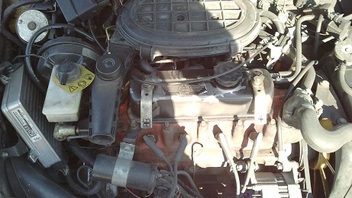

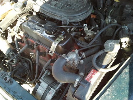

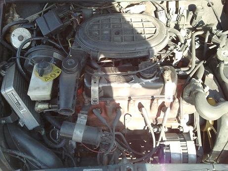

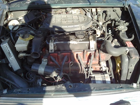

Das Problem besteht leider weiterhin, ich werd heute Abend ein Foto des Motorraums hochladen.

Bei meinem Mini treten immer im Standgas Schwankungen auf, sprich der Drehzahlmesser bleibt nie ruhig stehen. Diese sind immer konstant in einem bestimmten Bereich.
Jetzt habe ich irgendwo einmal gelesen, dass diese Unruhen zurückzuführen sind, auf ein Massekabel im Motorraum, was dies evtl. verursachen kann.Diese Angabe war mir aber etwas zu schwammig, weshalb ich gerne hier noch einmal ein paar Tipps, bzw. Lösungsvorschläge mir erhoffe!
Es handelt sich um einen Mini Cooper MK II, Baujahr '93.
