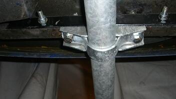

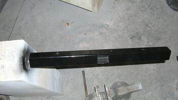

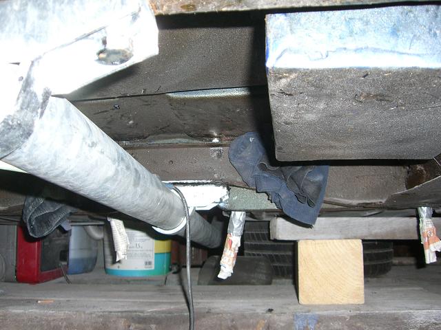

ich habe die originale Hinterachse benutzt. Die vordere Seite wurde einfach durchgebohrt, Bolzen rein und verschraubt. Hinten ist ja nur das dünne U-Profil, hier habe ich ein Kastenprofil als Verstärkung vorher eingeschraubt.

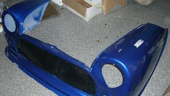

Front = BMW E30 Schanier
Heck = original
Deckel = Baumarkt
Leider habe ich noch kein aktuelleres Foto, somit ist noch Klebestreifen als Wasserschutz nötig gewesen

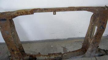

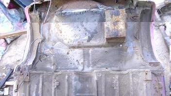

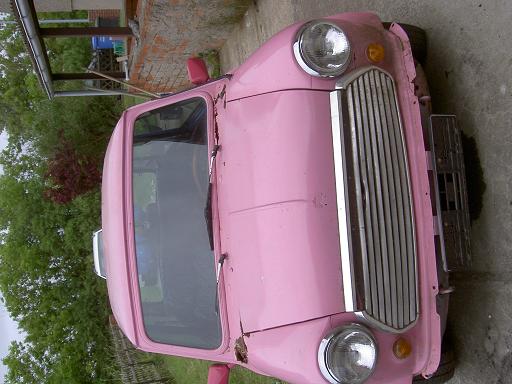

so richtig woltle ich sowas nie. Aber in 2008 habe ich mir ein Mini zum ausschlachten gekauft, Bj86 und eine wenig Rost.
Als der Schrott so dalag, hatte ich dann doch Lust etwas daraus zu machen und den "Kleinen" nicht einfach so "sterben" zu lassen.
Gesagt getan!
