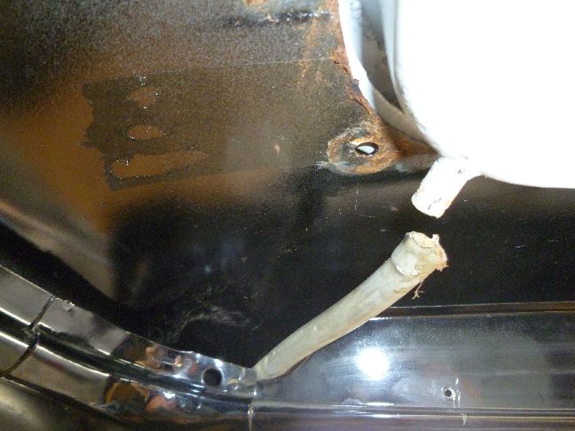

sooo, mich heut doch noch an's werk gemacht...
himmel vorderer teil ist ab. dahinter: viel dreck, spinnenweben - besagte schläuche - und... rost...
der schlauch fahrerseite war schon lose, nicht mehr an der kleinen ablaufrinne befestigt und ziemlich kaputt am vorderen teil. beifahrerseitig sah's etwas besser aus, schlauch oben zwar auch rissig - aber steckte zumindest noch...
wer immer dieses dach nachträglich drangebracht hat und diese bomben-festen schläuche da reingefummelt hat, möge sich bei mir melden - der kriegt nen preis. :thumpsup: die dinger sitzen so fest, wie rein-zementiert
schauen sehr stabil aus und gehen wie gesagt bis unten zu den schwellern durch (hier noch ca. knappe 10cm sichtbar und scheinbar unbeschädigt)... heisst, ich werde wohl 'nur' den oberen teil flicken und gut is

Es kann aber gut sein, dass der Himmel auch außen geklöst werden muss, um neue Schläuche einzuziehen. Das musst du dir selbst am Objekt anschauen.
jup, muss ich mir anschauen, ob man da noch irgendwie irgendwas von restschlauch erkennt.. weisst du, bekomm ich die schläuche irgendwo her? müssten ja die gleichen sein, wie bei anderen schiebe /faltdachmodellen auch oder? ich mein, die abläufe selbst werden sich ja nich voneinander unterscheiden...
oder selber was basteln...

Wenn die Anschlussstellen des Himmels geklebt sind, was hindert dich denn, diese zu öffnen und nach Diagnose und Behandlung wieder zu verkleben?Wie schon geschrieben wurde, kann der Fehler durchaus an den fehlenden oder kaputten Abwasserröhrchen liegen.
Das sollte schnell gefunden und relativ einfach zu beheben sein.)
Es ist ja auf deinem zweiten Bild relativ gut zu erkennen, wo die vorderen Abläufe zu suchen sind.
Notfalls eben doch mal wenigstens den vorderen Teil des Himmels ausbauen (der ist zumindest in meinem Estate 2-teilig) und die Sache mit dem Test wiederholen, da müsste ja zu erkennen sien, wo das Wasser hingeht.

=> da haste mich ev. falsch verstanden: dass es an den fehlenden / kaputten röhrchen liegen mag hat ich ja auch vermutet...
=> eben, wo die abläufe sind weiss ich ja, muss ich nich suchen ![]()
=> auch das weiss ich eigentlich, wo das wasser hingeht - nicht komplett dahin, wo es hin sollte
hab ja getestet und gesehen dass ich mit der dünnen spindel bis unten am schweller durchkomme, wenn ich am ablauf oben ansetz (dacht nämlich erst, na gut, vielleicht einfach verstopft..)... mir war nur nich klar, obs da was gibt überhaupt zum tauschen oder ob da gar nix ist sondern ggf. nur ne rinne, die ev. schon durchrostungen hat...
