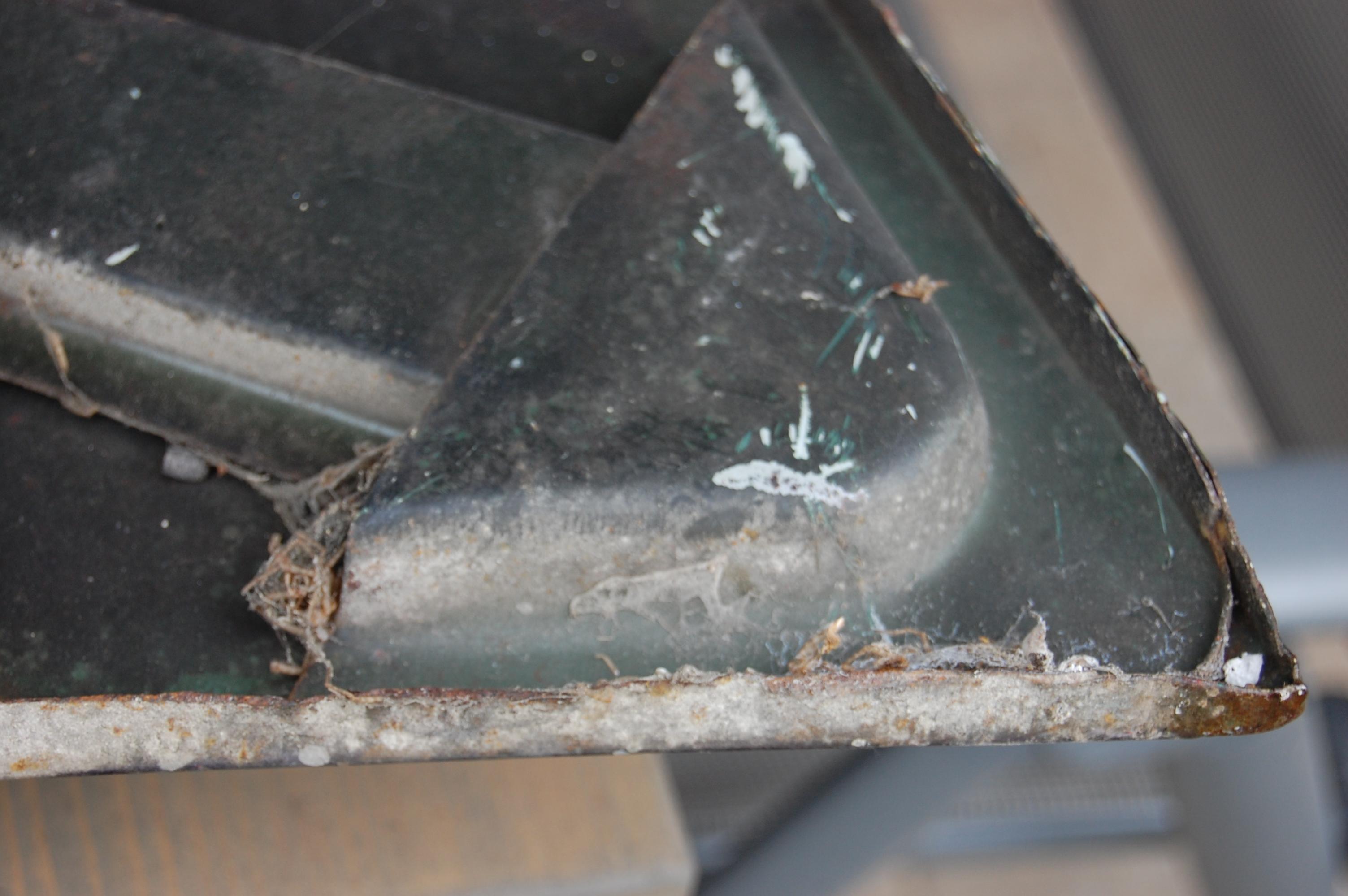

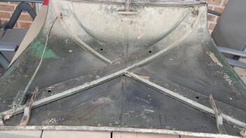

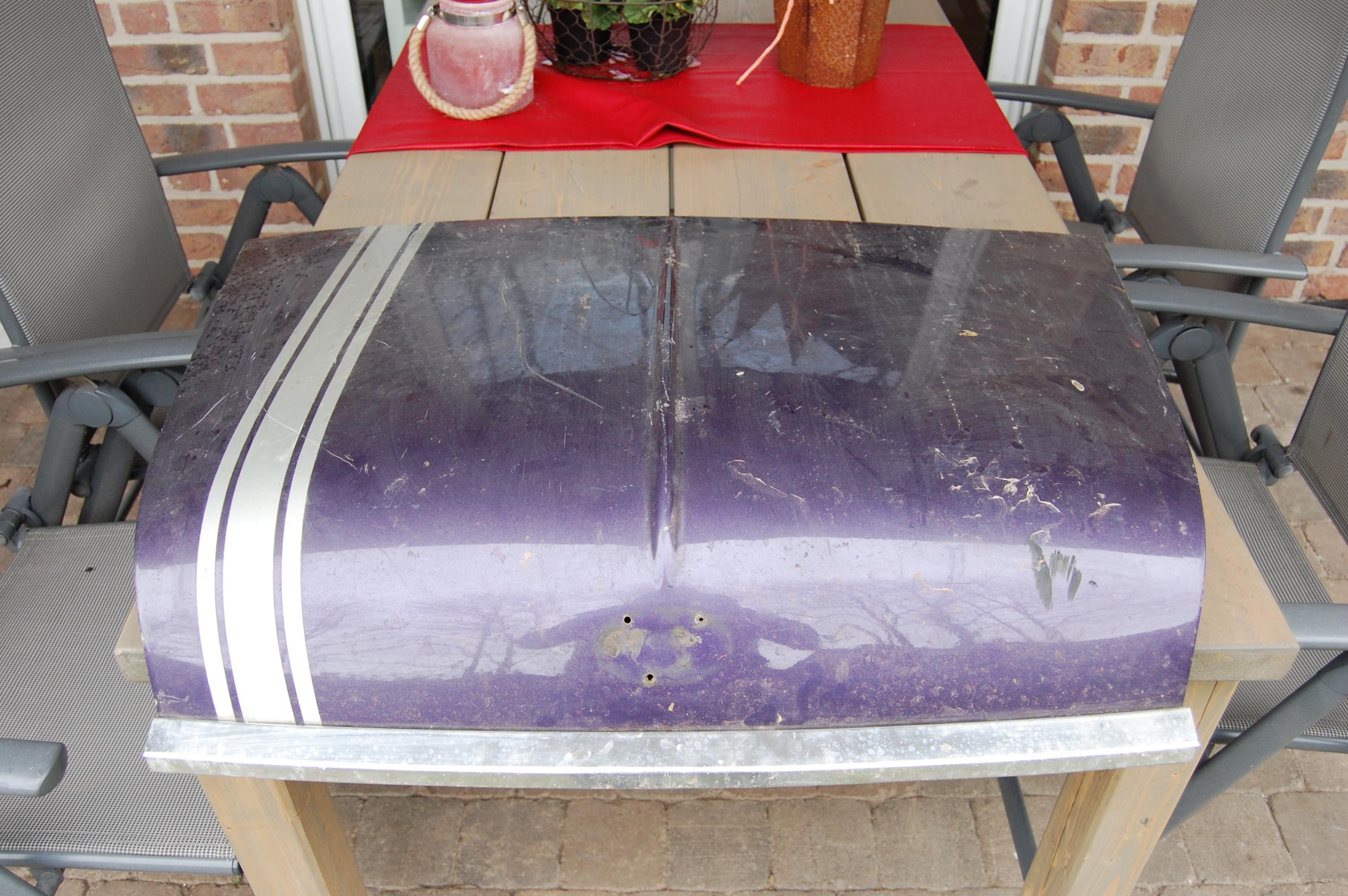

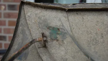

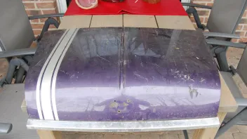

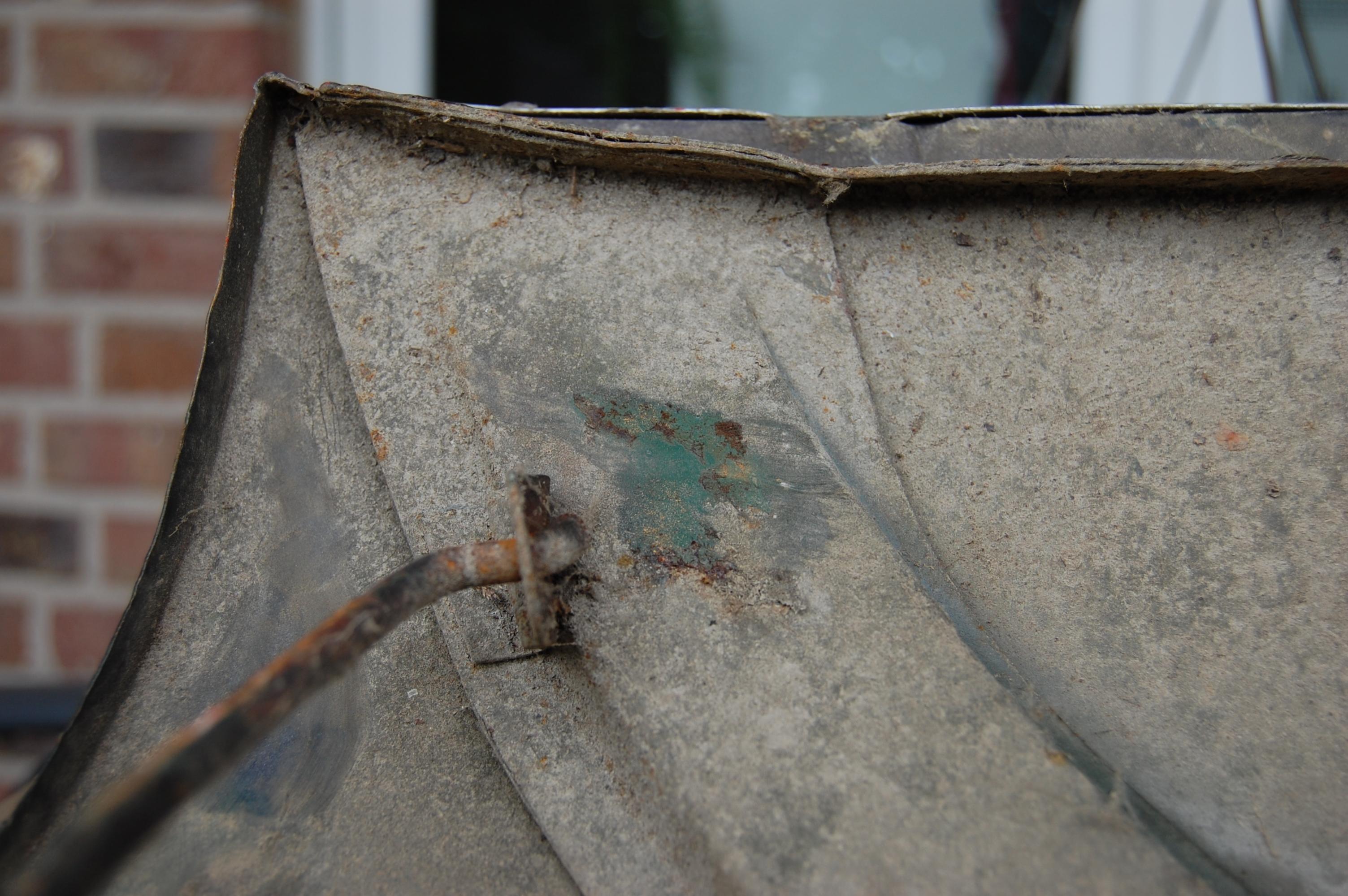

Hallo liebe Gemeinde,

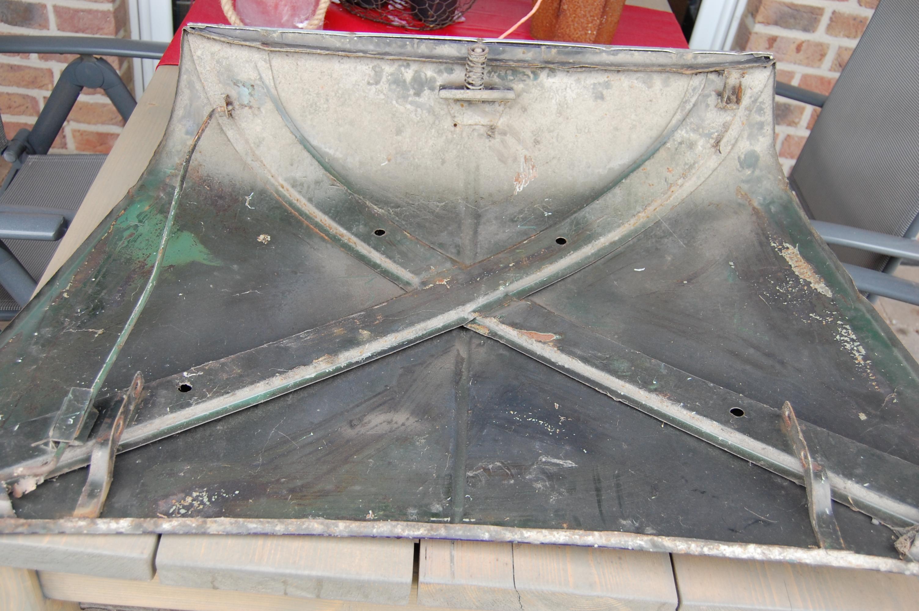

ich habe hier eine Motorhaube für den klassischen Mini gefunden, bei dem die Haubenscharniere deutlich enger zusammenliegen als bei meinem 1991 Vergasermodell.
Hat jemand verwendung dafür?
Anbei die Bilder der Haube. Klar gibt es Rost, aber im Gegensatz zu meiner Haube ist die hier neuwertig..
Ich bin für Preisvorschläge offen, bitte per PN an mich. Versand mit Hermes ist möglich, kostet meine ich so um die 15 Euro. Gerne auch Abholung in 52428 Jülich Mersch.
