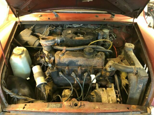

Sieht schick aus! Ist mit dem Motor irgendwas Spezielles geplant? Weil auf den Bilder der obere Haltewinkel für den Motorknochen ziemlich... ähm "ab" aussieht.
Falls ihr den übersehen habt... besser jetzt noch reparieren als wenn der Wagen schon weiter zusammengebaut ist
