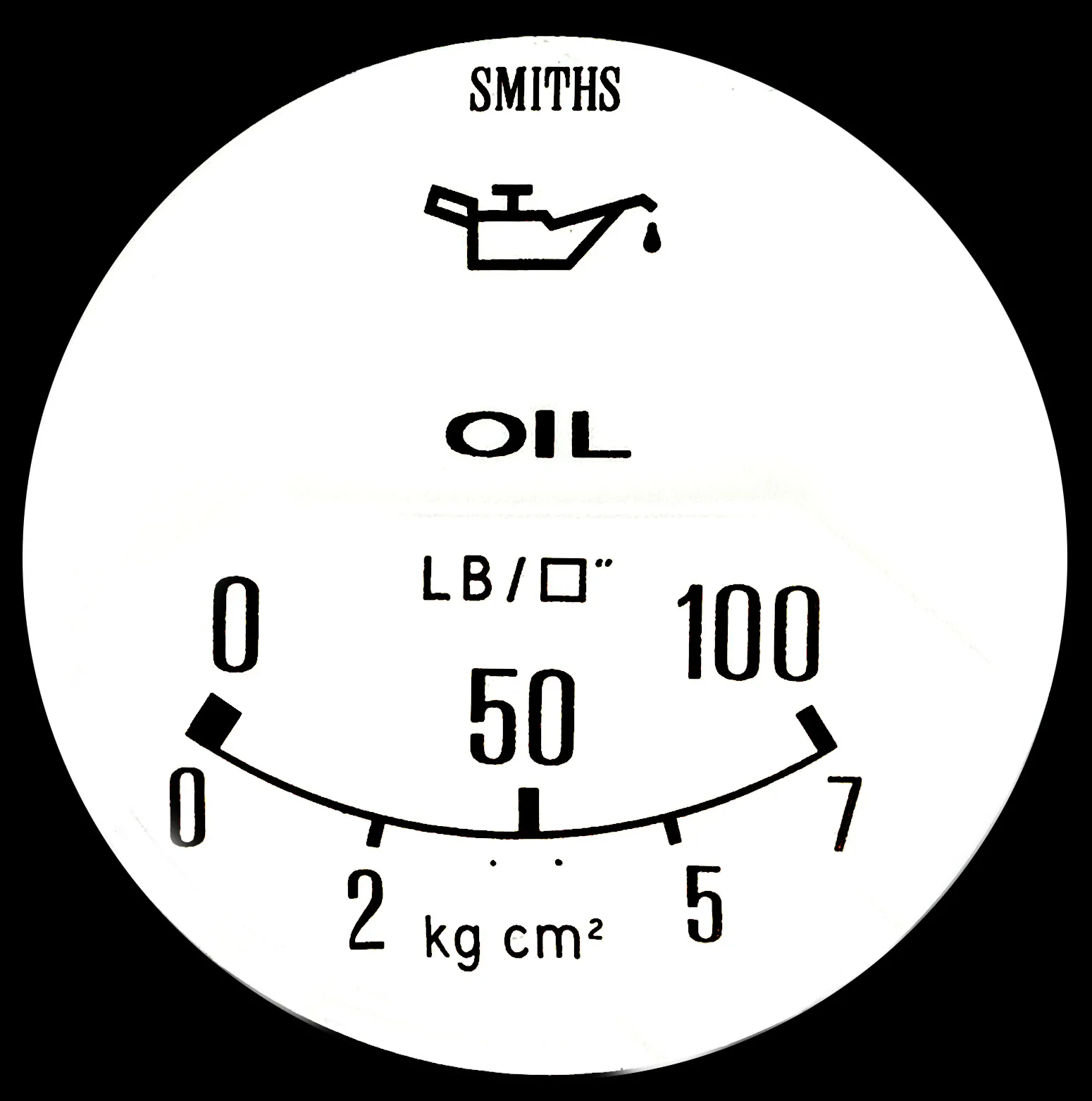

Der Themeneröffner fragt nur nach einem 'weißen Ziffernblatt',
sagt nichts über Skalierung, Beschriftung.Richtig. Aber ein weißes (oder magnolia) Ziffernblatt setzt gleichzeitig voraus, das die Farbe der
Skalierung und Beschriftung auf Schwarz wechseln muss. Weiß auf Weiß oder Weiß auf Magnolia
sieht man halt gar nicht oder nur sehr schlecht. -
Nö, das ist genau das Problem: Du hast dann ein zusammenhängendes Stück Blech, beide Skalen incl. Randbogen sind ein Stück.
DAS war mir (leider) nicht bekannt. Einen Öldruckmesser habe ich noch nicht zerlegt.
Sollte aber mit o.g. Methode trotzdem möglich sein, das ja das Blech weiß lackiert wird
und dann nur die Zahlen und Buchstaben übertragen werden.Andreas Hohls:
Habe ich auch schon vermutet. Aber dann würden ja weiße Skalen keinen Sinn machen und
wenn ich mich nicht täusche, müsste es doch einen Öldruckmesser in Magnolia geben, oder? -
Das man dafür zwei Teile benötigt, ist _mir_ klar. Problem ist, wie bekommt man die originale weiße Schrift in Schwarz?
Das Zerlegen des Instrumentes sollte eigentlich nicht schwierig sein. Man hat dann am Ende zwei Teile: einmal die äussere Skala
(die den Zeiger abdeckt) und einmal die Innere (mit den Werten). Die könnte man ja problemlos weiß lackieren. Aber damit fängt's
auch schon an: wie bekommt man die Beschriftung in schwarz da drauf?Da fallen mir zwei Möglichkeiten ein: einmal ein Decal (Abziehbild). Wie man die selber erstellen kann, ist -> hier ganz gut beschrieben.
Oder ein sog. -> RubOn (Beschriftung - RubOns). Das wird aber, da das wahrscheinlich ein Einzelstück wird, zu teuer werden.D.h. Mc10Zoll besorgt sich das passende Decalpapier und den Schutzlack, nimmt meine Datei (die ich auch noch in Originalgröße anlegen müsste) und druckt die aus.
Papier zuschneiden, Decals auf die weiß lackierten Teile aufbringen. Fertig. Bisschen Arbeit und Geld investieren, aber das sollte funktionieren. Eigentlich...
Vorlage für meinen "Schnellschuss" ist übrigens von hier:
Ja: Chromblende und Glas abnehmen, Zifferblatt entnehmen und ...
... hoch aufgelöst einscannen, dann per Mail an mich und ich schau, ob ich das mit Photoshop auf Weiß umswitchen kann.
Dann zum Plotterfritzen deiner Wahl und 1:1 auf weiße Folie plotten lassen. Prinzipiell langt da auch schon die Scalierung…Hier mal ein Beispiel auf die Schnelle:
