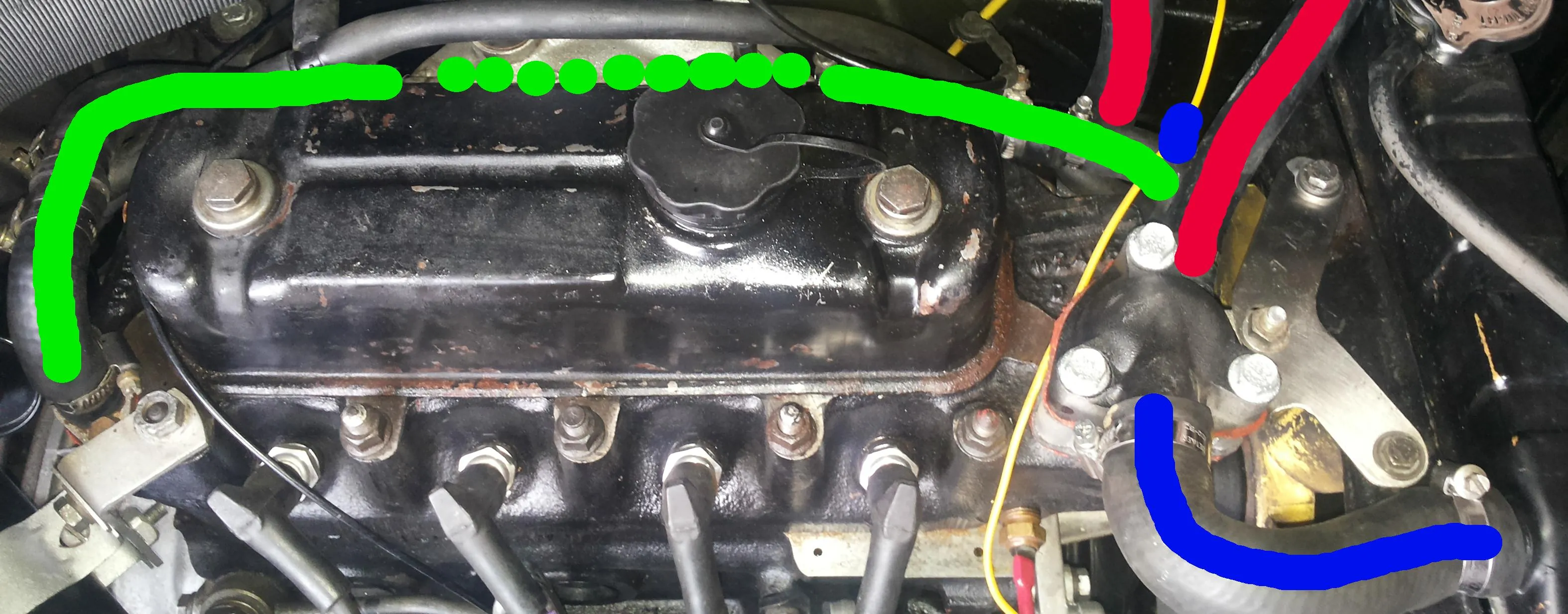

Auf der Fahrt nach Belgien wurde mein Motor zu heiß. ich bin mit 100° weiter gefahren - heizung auf volle pulle. Auch unter Last (140km/h) wurde der Motor nicht heißer. In Belgien habe ich mir dann eine größere Riehmenscheibe gekauft, damit die Wasserpumpe bei hohen Drehzahlen nicht zu schnell dreht und sich dadurch keine wasserdampfblasen bilden. Den Innenkotflügel habe ich rausgeschmissen und einen im Wasserkocher getesteten Thermostaten eingebaut. Effekt. Die kleine hat bei Normalbetrieb 95° und gerade auf der Autobahn sogar 105°.
