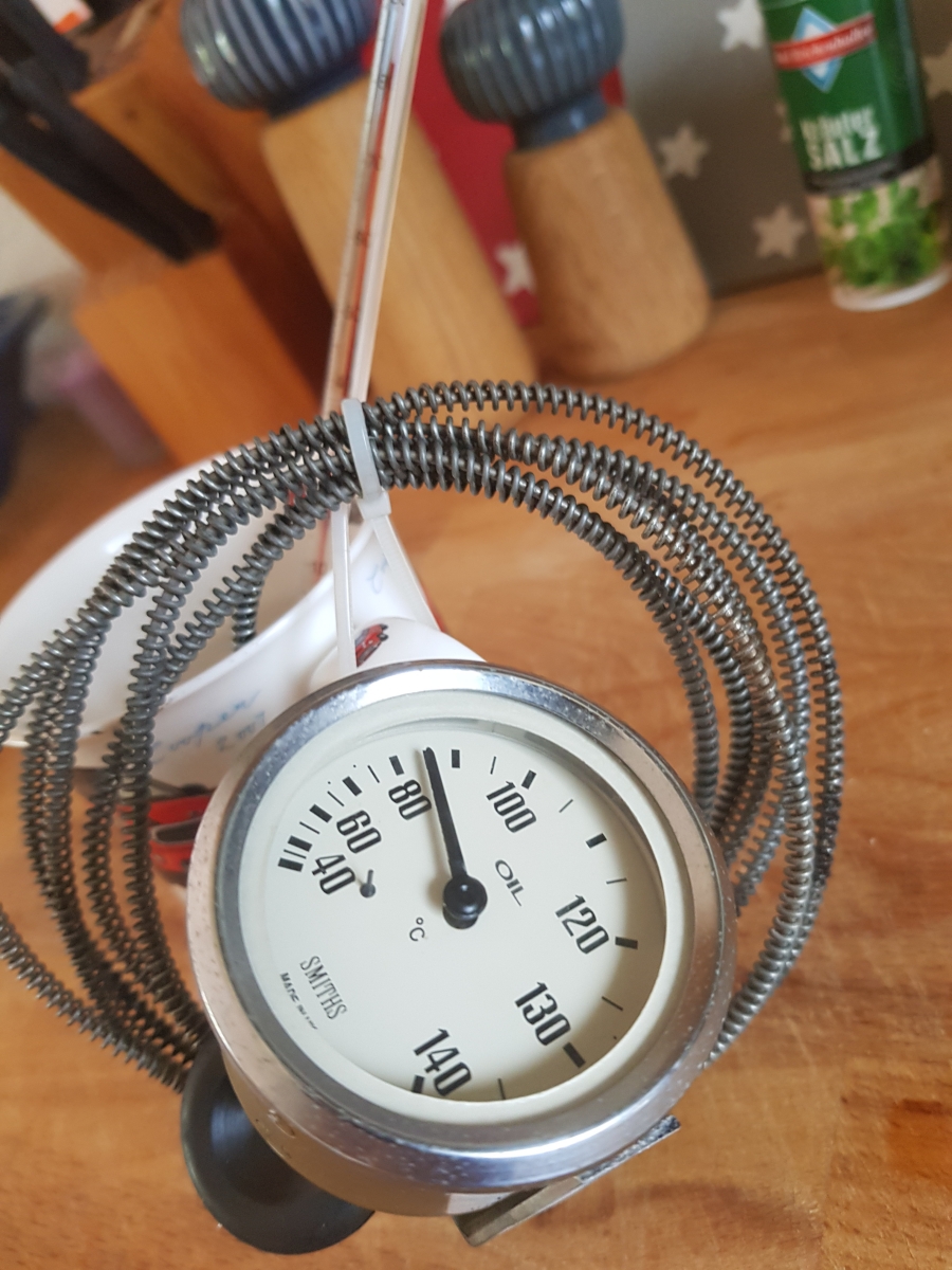

ich habe ein analoges Öltemp.instrument zu verkaufen.
Die Funktion konnte ich bis 90° testen.
100€ + Versand

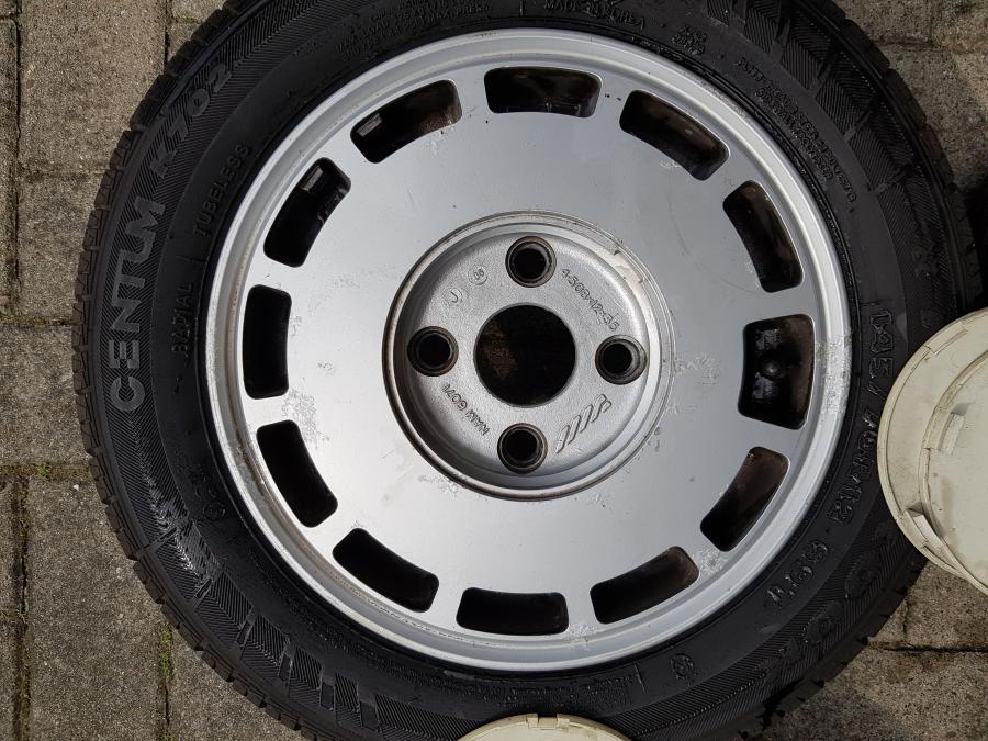

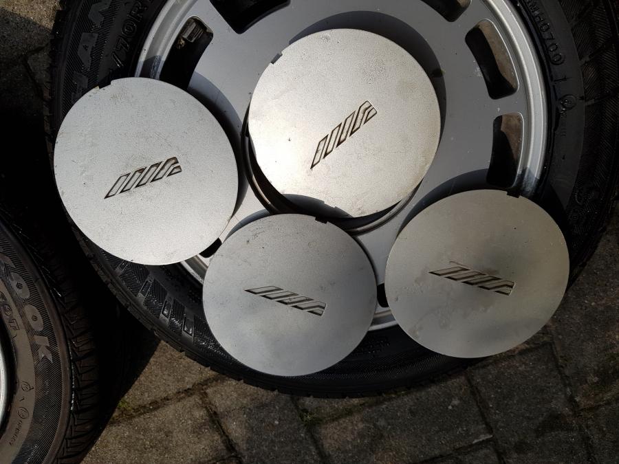

ich habe noch 4 Rover NAM6071, 4.5x12" mit passenden Radkappen (bei zwei Kappen ist je ein Klipp abgebrochen) über.
Die Reifen sind 20 Jahre alt und kommen gleich weg.
100€ - Versand eher schwierig.
Standort in LK Cuxhaven.
