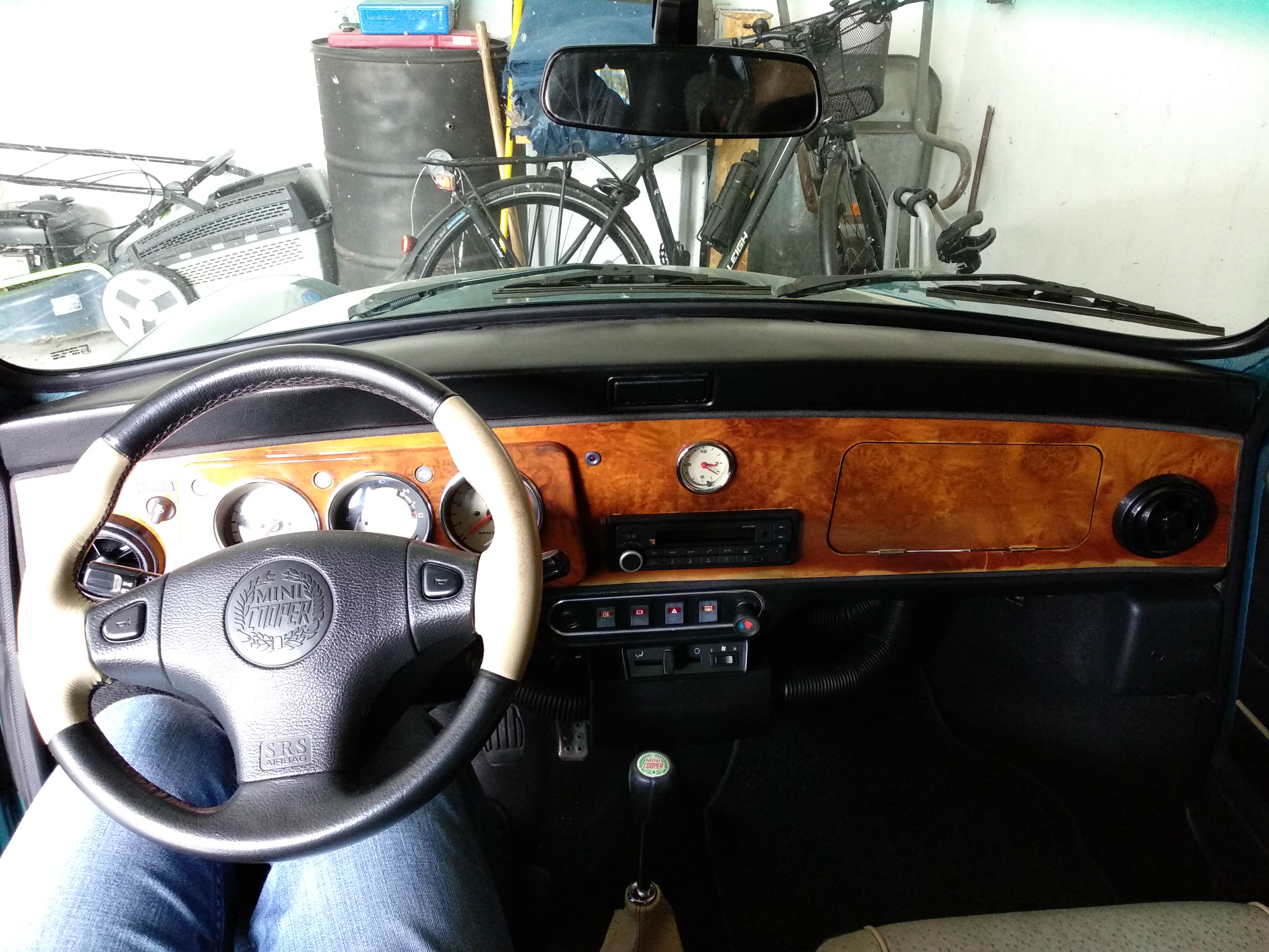

ich kram den Thread mal wieder hoch.Mein Lenkrad (MPI) schaut leicht Richtung linkes Seitenfenster. Hab ich auch ein Problem mit dem Lenkgetriebe?
Das Lenkrad stand beim Kauf auch nicht gerade. Nach dem Spureinstellen war das Lenkrad auch noch schief und ich habe es gerade stellen lassen.
Vielleicht macht es das Bild deutlicher, was ich meine. -
