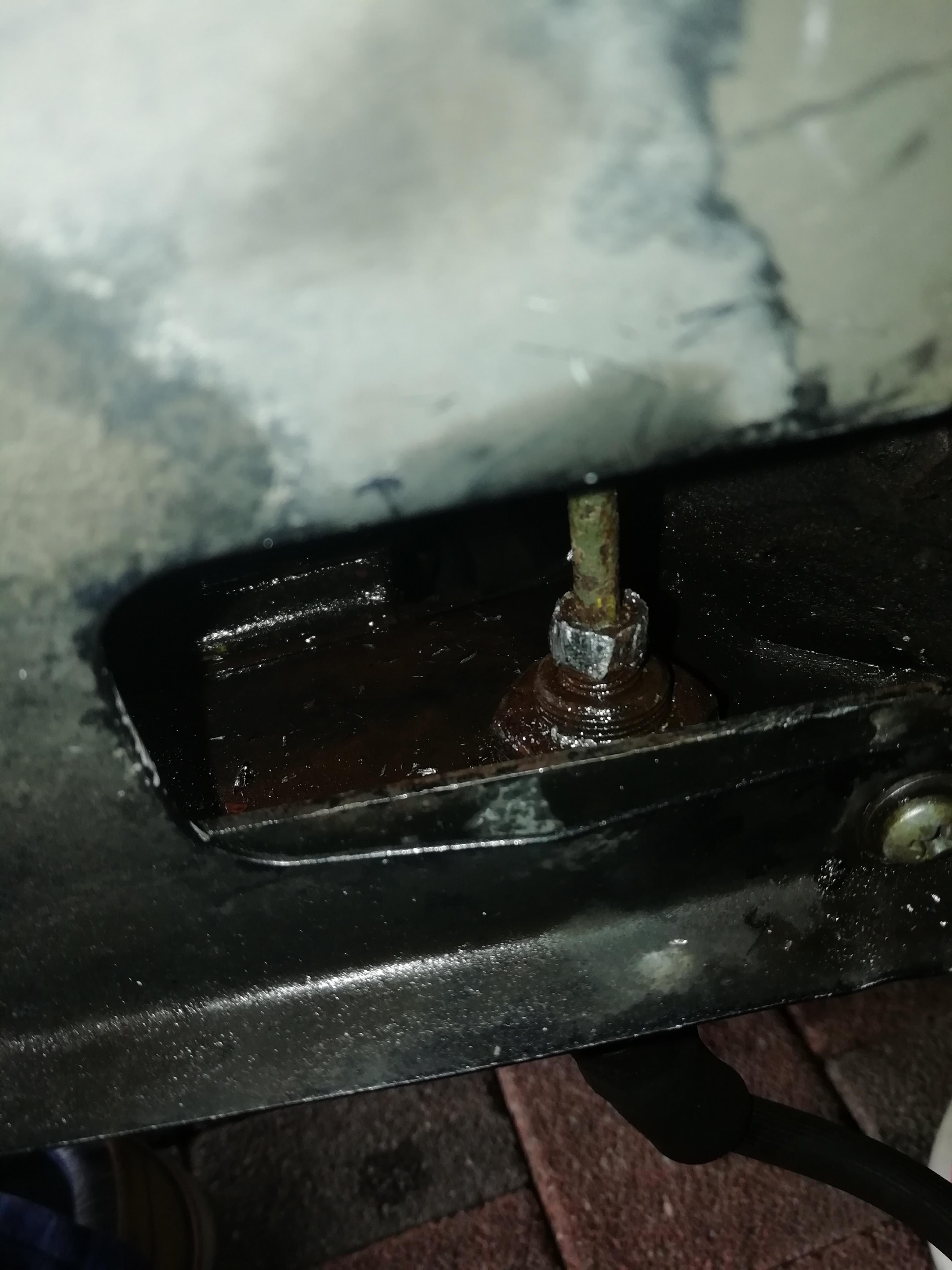

    Die hat es wohl hinter sich... lösen ginge eventuell noch mit einer stabilen Gripzange.
    Wenn es ordentlich werden soll, dann die Leitung komplett ausbauen, eine neue nachfertigen und mit neuem Bremsschlauch wieder montieren.
    Beim Zusammenbau alle Gewinde leicht mit ATE Montagepaste für Brems/Hydraulikkomponenten schmieren, dann geht das auch nach Jahren wieder auf.
    Jo, richtig nervig, da will man nur mal eben nen neuen Schlauch andrehen und schon wird ne Aktion(Warteaktion, dank Bestellung) draus. Es müsste alles aus Edelstahl sein..:-P

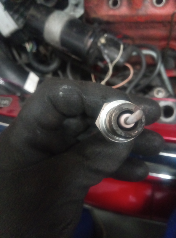

    der Beitrag ist ja schon von 2002, aber das Thema ZK wird sicher noch aktuell sein. Gibt es inhaltliche Informationen, warum nicht Bosch? Bei mir sind Bosch WR7 DC+ RUSSIA 717 +1 verbaut. Der Elektrodenanstand stimmt, aber das Kerzenbild gefällt mir nicht (siehe Bilder). Vielleicht mal eine kältere Kerze (6er?) versuchen. Motor wird moderat gefahren, Kerzenbild nicht aus Kurzstrecke. Gehe davon aus, dass Einspritzung und Lambda-Sonde ok sind.
    Hatte auch schon BOSCH verbaut im SPI, verwende inzwischen Champion. Mit den Bosch hatte ich dauernd etwas Startprobleme und unruhigeren Lauf... Jetzt läuft alles tadellos!
