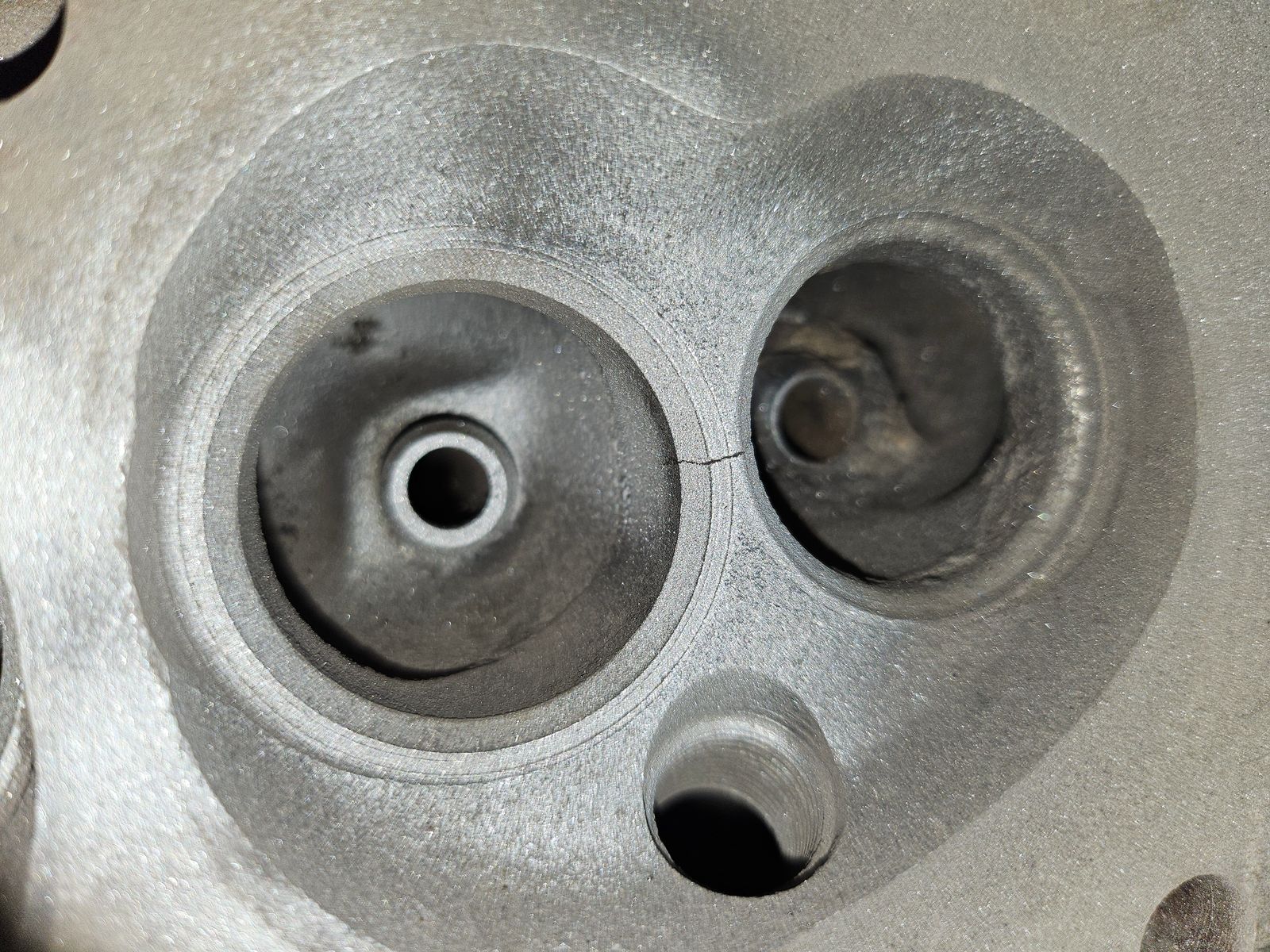

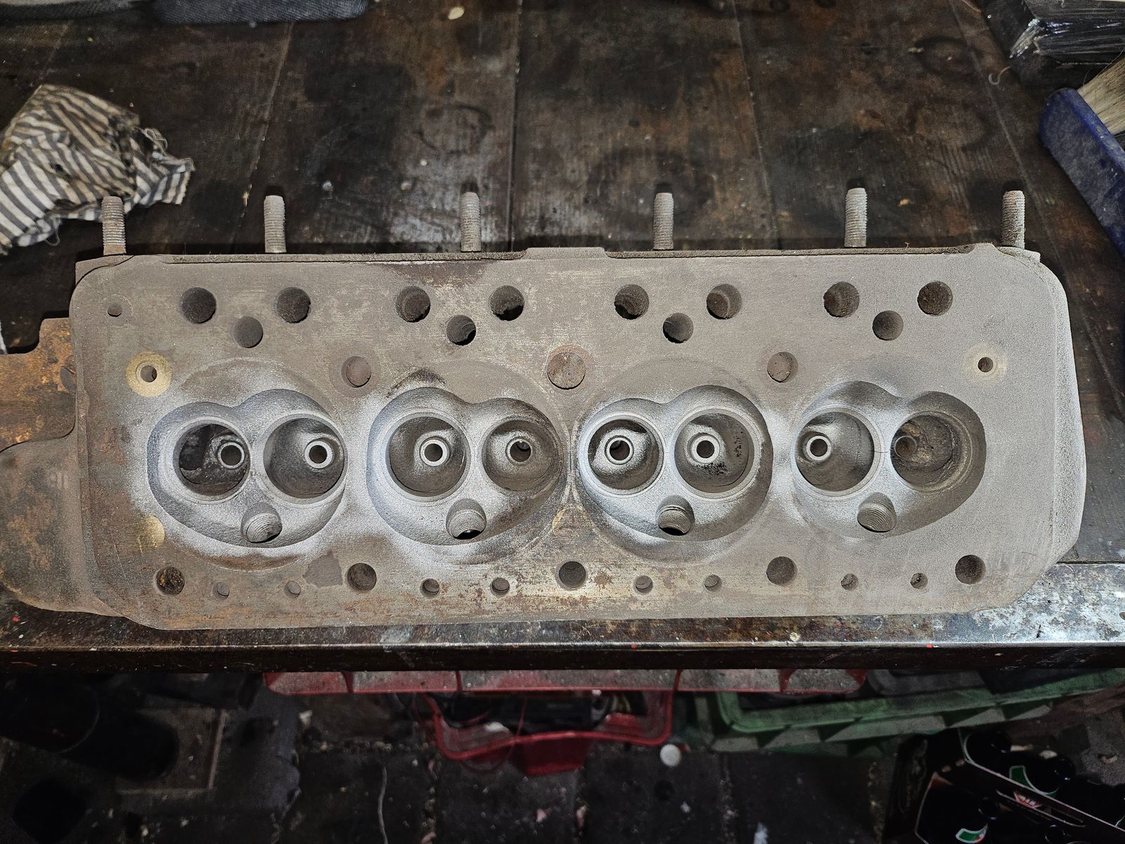

Hallo zusammen,
Bin hier gerade mal wieder über einen Zylinderkopf gefallen den ich vor ein paar Jaren von einem Metro Turbo Motor runter gemacht hab. Dieser hat Risse an den Stegen zwischen den Ventilen an zwei Zylindern. Habe die Brennräume sandgestrahlt um es besser zu erkennen.
Ich weiß leider nicht ob dieser noch für jemanden zu gebrauchen ist. Daher der Preis verhandelbar.
Viele Grüße
David

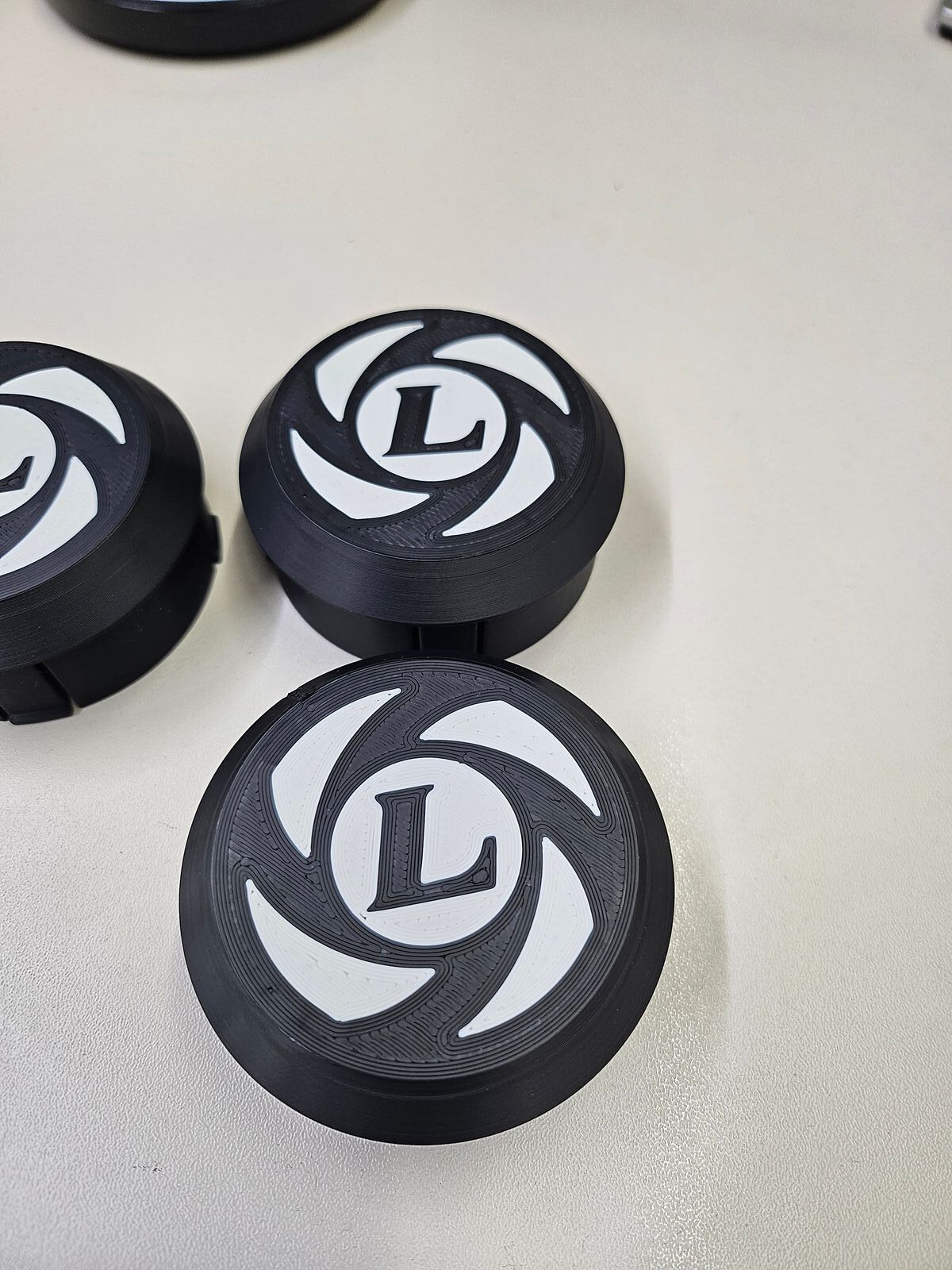

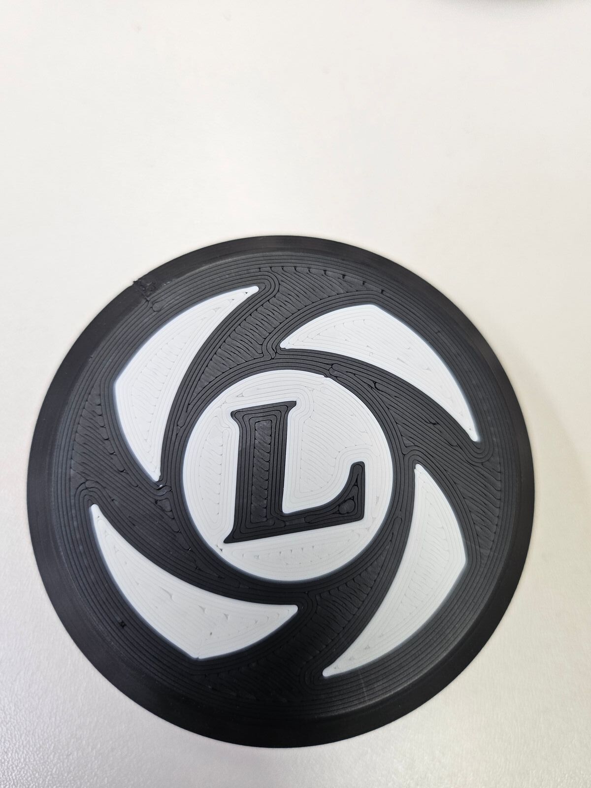

sehen gut aus. welchen drucker benutzt denn dein bekannter?
Ist ein Bambu Lab P1S.
