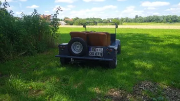

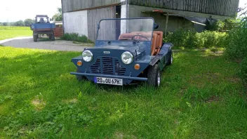

    Hallo Zusammen,
    hier ein kurzes Update.
    Habe inzwischen die ersten 2000 Km runter. Das Öl zum zweiten mal gewechselt und die Drehzahlen und belastung langasmam ein wenig erhöht.
    Was mir bei der Durchsicht auf der Hebebühne aufgefallen ist, ist die üble Qualität der eigentlich neuen Gummieteile wie Handbremsmanschetten hinten am Ankerblech oder die Gummiesilente von der Abgasanlage. Die Teile sind noch nicht mal ein jahr an der Luft und schon fangen die an sich zu zersetzen.
    Hatte das vor ein paar Jahren mal an deiner Antriebswellenmanschette aber da dachte ich mir die wäre halt schon zu lang bei mir rumgelgegen.
    Ansonsten fällt mir auf das die Kühlwassser Temperratur bei fahrten in den Bergen oder Autobahn schon gut ansteigt. Fängt nich an zu Kochen aber bewegt sich schon gut ins obere Drittel.
    Im normalbetrieb Stadt und Überland ist alles normal. Daher die überlegung ob ein Zusatzlüfter oder ein Ölkühler schon angebracht sind?
    Kühlwassermenge ist ja nicht gerade viel wenn man keine Heizung oder Ausgleichsbehälter hat.
    Aber alles in allem macht er mir immer noch jede Fahrt freude und bereue keine Minute die ich dafür investiert hab.
    Viele Grüße
    David
