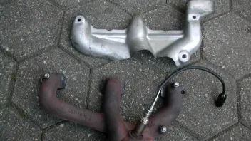

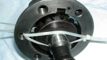

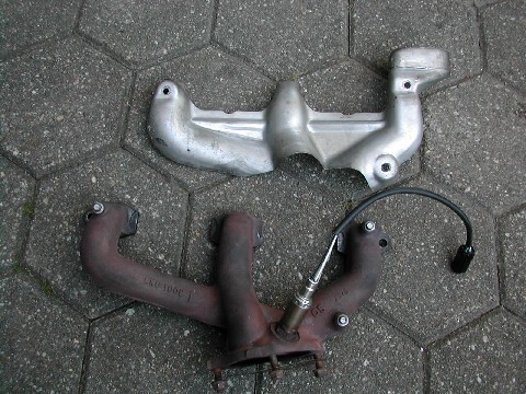

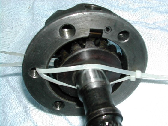

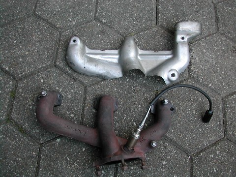

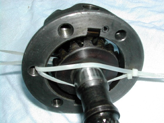

    nach einem kleinen Umbau habe ich diese Teile abzugeben. Differential, Gußkrümmer (der meines Wissens auch an einen MPi passt) und eine Lamdasonde stammen aus meinem 93er Mini und sind ca. 35tkm alt. Die 2. Lambdasonde ist von 2000 oder 2001 und war nur ca. 1 Jahr und 3000km verbaut. Alle Preise sind VS, schickt mir einfach eine PN!
    Zu dem Differential: hier ist ein Gewinde ausgedreht, was man aber angeblich mit einer Gewindehülse reparieren kann. Die restlichen 5 Gewinde funktionieren noch, ich weiß aber nicht, ob sie evtl. auch durch zu starkes Anziehen schon geschwächt sind. Das Innenleben ist aber noch vollkommen in Ordnung und intakt. Ich habe das Diff. nur aus Zeitmangel nicht wieder verbaut.
    Michel
