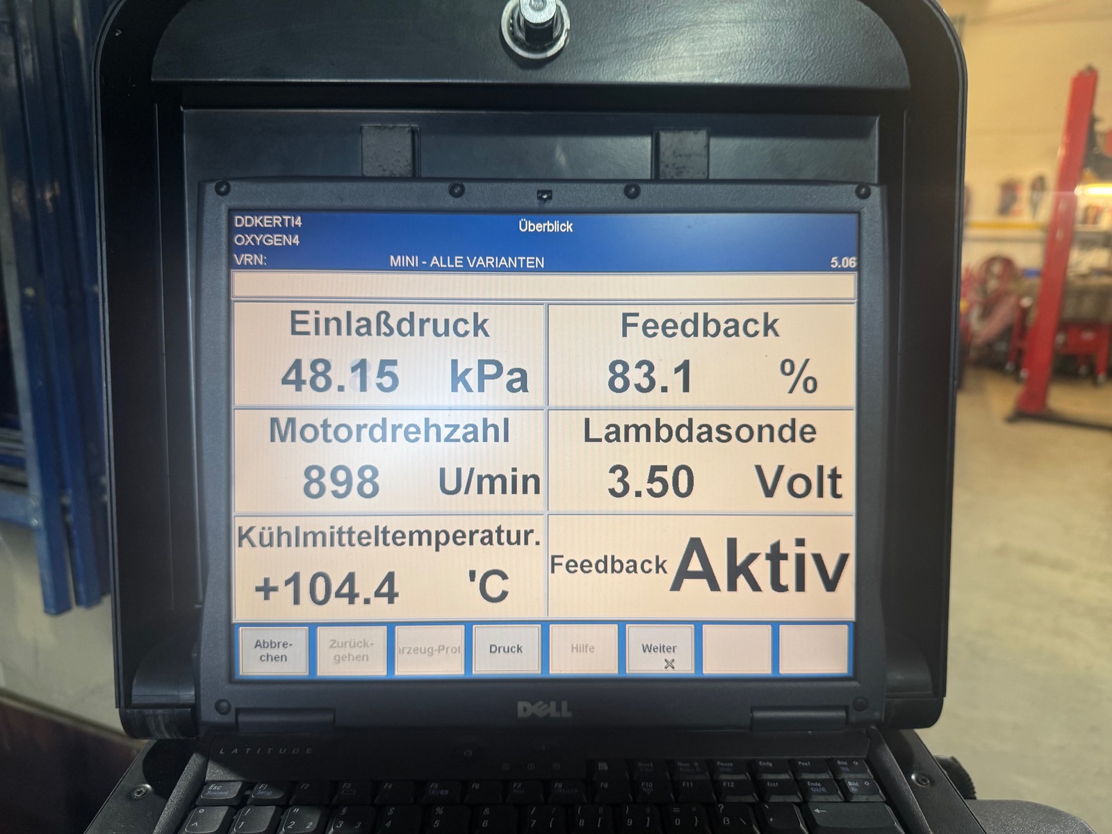

Bei 105 Grad hat der Lüfter eingeschaltet und bei 96 wieder aus

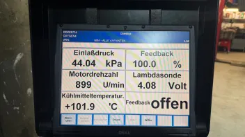

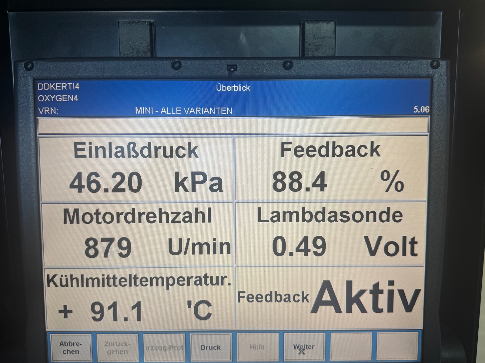

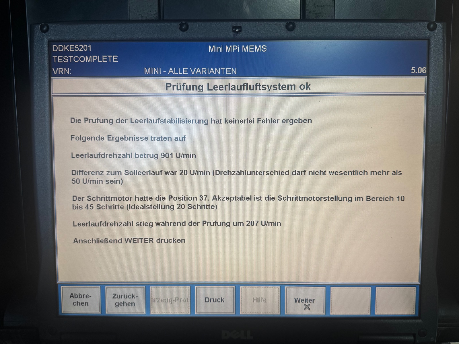

Ich hab mal die Test‘s durchgeführt. Im Moment stimmt auch das Abgas und es ist ein ClosedLoop. Er läuft jetzt schon 10 Min im Stand.
Ich hab mich jetzt auf das Testbook verlassen. Anzeige im Auto steht auf normal Wie soll ich messen? Idee wäre ein Infrarot-Thermometer. Das hätte ich.
Ob der ClosedLoop nach dem Neustart wieder kommt, müsste ich nochmal probieren.

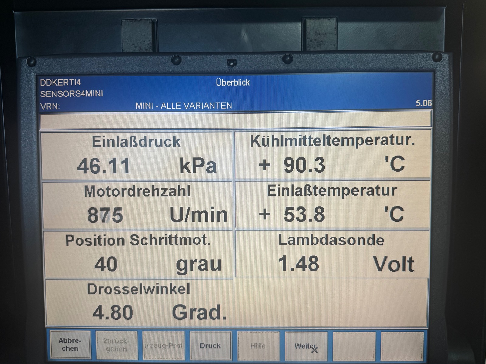

ich hab gemessen und die folgenden Daten raus bekommen. Mich erschreckt die Kühlmitteltemperatur. So hoch? Bisher hatte ich diesen Menüpunkt noch nie verwendet. Immer nur den Checkup gemacht und da war die Warmlaufphase so, dass er die 88 Grad erreicht hat und es ging weiter. Sind dann etwas über 100 Grad normal? Nachdem ich den so warmlaufen ließ, hat der CO nicht messbare Werte um 0,002 % angezeigt. Als dann irgendwann ohne ein zutun nach ca. 10 Min Motorlauf plötzlich der Regelkreis auf Offen ging und somit der CO auf über 4,5% stieg. Soll ich mir den Kabelbaum genauer anschauen?
