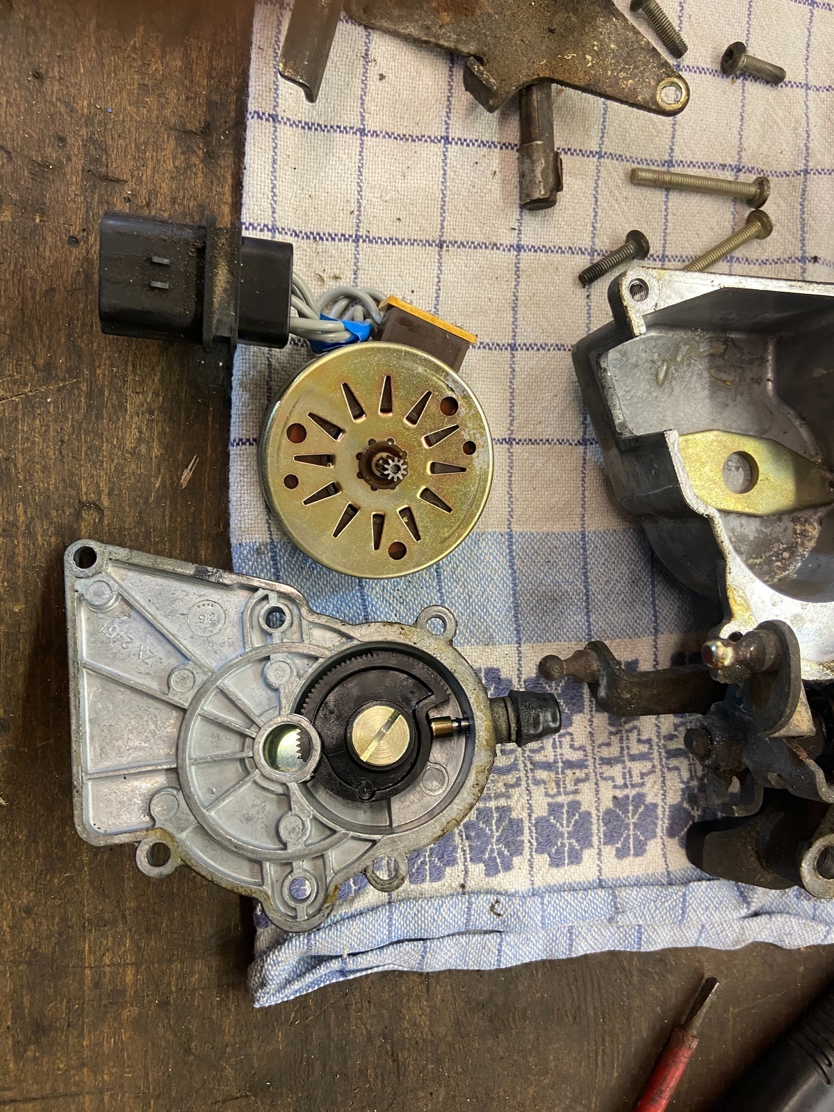

Danke an alle. Was ein Schrittmotor ist, war mir klar :-) Ein T4 hab ich und ich kenne mich auch soweit damit aus. Mir war beim Zerlegen nur nicht klar, ob es eine bestimmte Position gibt, wie ich das Exzenter-Zahnrad (in meinem Bild das schwarze Teil) stellen muss.
Heißt, ich kann das Ding hindrehen, wie ich will und das Zahnrad dreht sich soweit, dass der Bolzen auf eine bestimmte Länge rausfährt?
