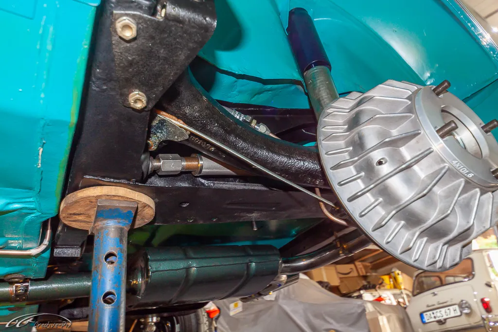

    Die Pedalerie ist aus einem 850er MK1 mit Trommelbremsen. Leider steht daher das Bremspedal in etwa auf Höhe des Gaspedals. Und das gefällt mir so gar nicht. Ein etwas anders gewinkeltes Cooper S Bremspedal hatte ich leider nicht, daher habe ich gleich ein noch etwas höher stehendes Bremspedal aus einem MK3 genommen. Die Aufnahme für das Gummi habe ich so zugeschnitten, dass das alte Pedalgummi wieder passt. Zu meiner eigenen Überraschung hat der Wechsel genau eine Stunde gedauert, inklusive den alten Splint entfernen und den Neuen einzusetzen.
    Bei meiner Vorabrecherche ob das überhaupt geht, hatte ich Hinweise gefunden lieber die gesamte Pedalierie auszubauen, weil dies wohl einfacher sei. Das kann ich absolut nicht bestätigen :madgo: . Und dabei musste ich natürlich besonders vorsichtig sein, um nicht die frisch lackierten Teile und wie Lenksäule, etc. zu verkratzen. :wink:

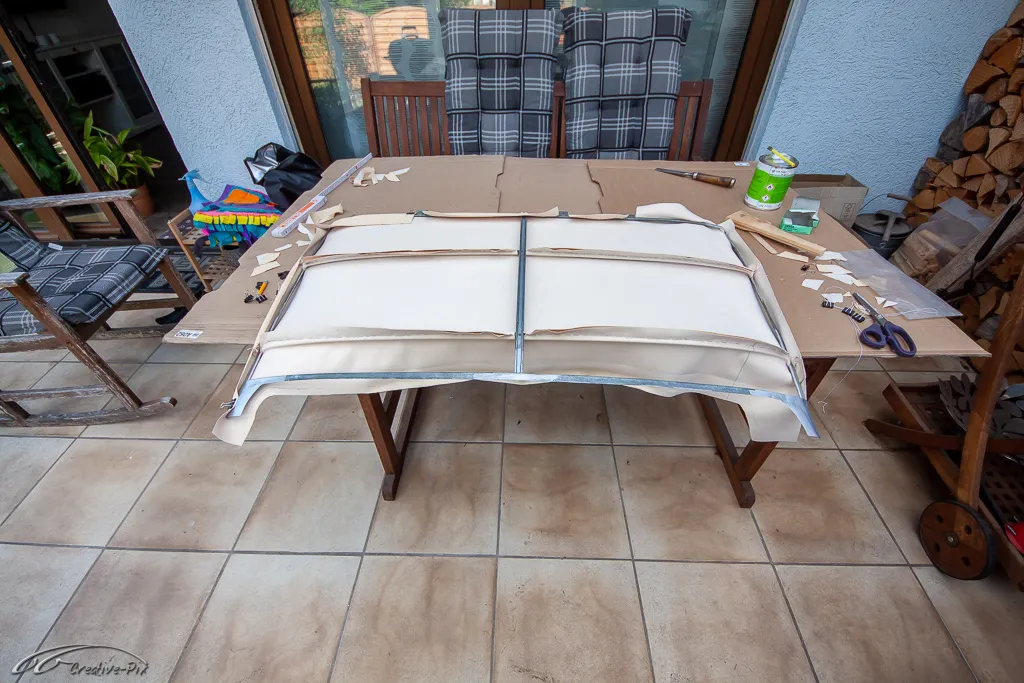

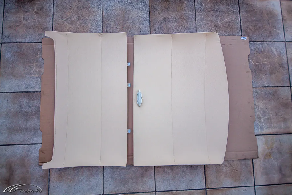

    Mittlerweile ist dann auch die umklappbare Rücksitzbank passend zu den Sitzen bezogen worden. Das Ergebnis gefällt mir so gut, dass ich fast lieber auf der Rückbank sitzen würde. Aber als 2+2 Coupe bedeutet das sehr eingeschränkte Kopffreiheit :soupson: . Also mache ich es mir doch in den Microcell Sitzen bequem :biggrin: :biggrin: .

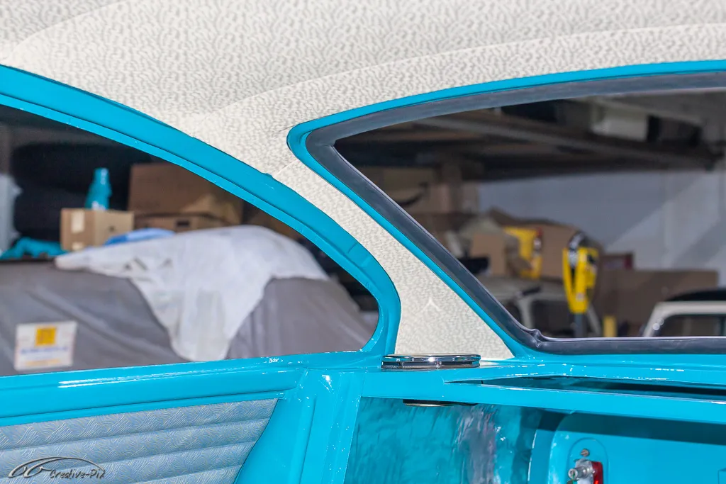

    Nachdem die Rahmen der Ausstellfenster WIG geschweißt waren, kam die Fleißarbeit. Schleifen, schleifen nochmal schleifen und polieren. Aber das Ergebnis kann sich sehen lassen. Die Schweißnähte erkenne ich selber nur noch, wenn ich in das Profil hineinschaue. Also durften nun auch die Scheiben einziehen. Ich habe mir ein passendes Gummi-U-Profil als Meterware gekauft. Rein rechnerisch sollte das passen. In der Praxis natürlich nicht.
    Ich habe viele Storrys gelesen, wie man die Scheiben mit neuen Dichtungen versieht. Teilweise wurde auch empfohlen die Scheibe mit schwarzem Sealer einzusetzen. Aber das sagte mir so gar nicht zu. Mit ganz viel Spüli sollte es dann gehen. Damit aber alles schön passend sitzt, musste ich das Gummi noch ordentlich ziehen. Das Gummi wurde dann dünner und geschmeidiger und ist dann relativ leicht samt Scheibe in den Rahmen geflutscht. Am Stoß habe ich dann etwa 20 cm überschüssige Dichtung abgeschnitten. Aber bisher ist alles da geblieben wo es sollte. Nachdem der Rahmen dann verschraubt war habe ich die noch ungleichmäßig herausstehende Dichtung noch sauber abgeschnitten. Damit war sie dann fertig für den Einbau.

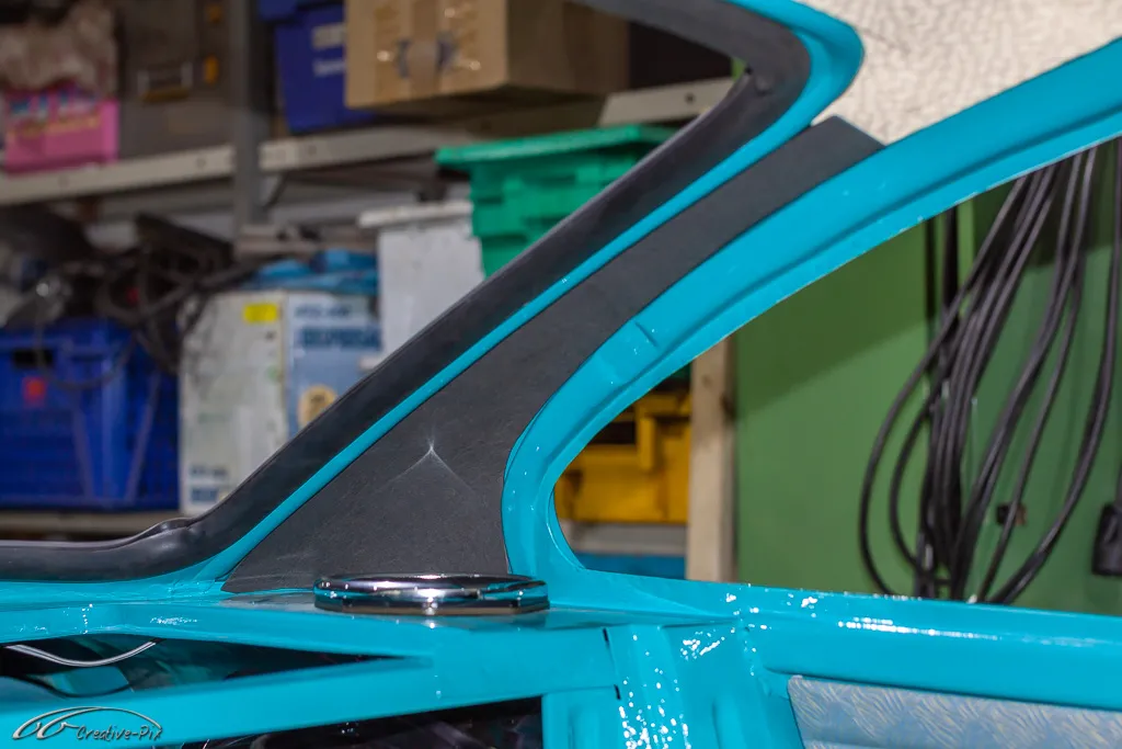

    Mittlerweile habe ich auch die Türen montiert, die Zierleiste an die gekürzten Fensterrahmen und den geänderten Neigungswinkel der A-Säule angepasst. Die Downton Außenspiegel passen einfach optisch sehr gut. Wie viele sicherlich aber erfahren mussten, lassen sie sich kaum ein dem gewünschten Winkel einstellen. Dafür gab es nun spezielle keilförmige Spacer, um genau das Defizit zu beheben.
    Ein anderes Defizit ist der Haubenhaken. Wenn man nicht sorgsam bei jedem Schließen den Haken nach hinten drückt, oder mal ein TÜV-Prüfer die Haube sorglos zufallen lässt, ist ratzfatz der Lack am Haubenschlossblech zerkratzt. Aus diesem Grunde habe ich ein dünnes Edelstahlblech in Form gebracht und an das Haubenschlossblech geklebt.

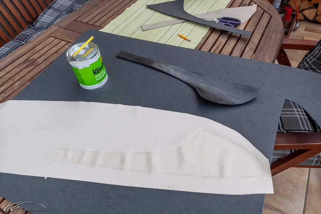

    Die hinteren Seitentaschen hatte ich ja gekürzt. Dementsprechend mussten nun auch die neuen inneren Verkleidungen angepasst werden. Das ging aber erstaunlich gut. Die Hutablage hat nun eine passende Verkleidung aus Teppich und die Verriegelungen habe ich auch schon montiert.
