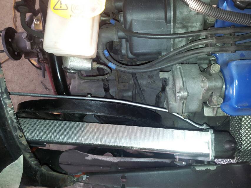

Lima sitzt vorne neben dem Krümmer.
Platz ist da wenn ich den Motor etwas weiter nach vorne/hinten verdrehe über Pendelstange
hab ich keinerlei Veränderung festgestellt.

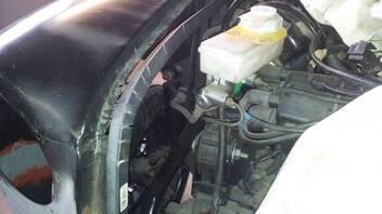

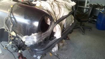

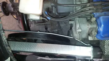

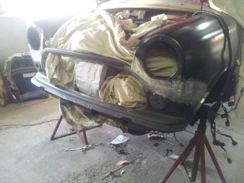

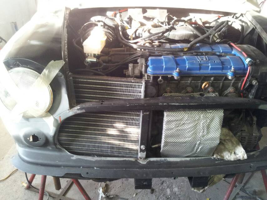

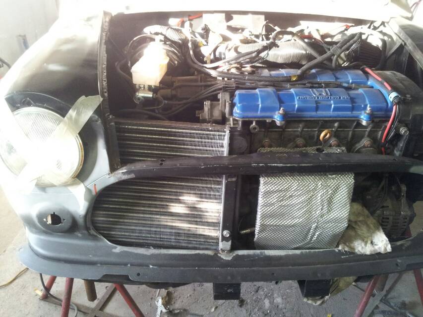

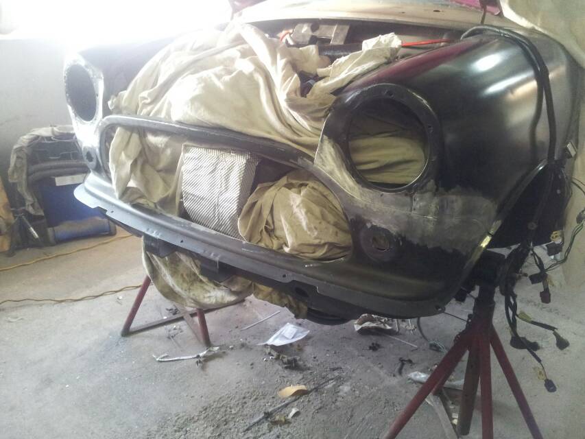

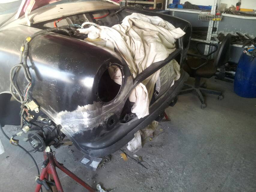

Aktueller stand ist das der Wagen beim Lackierer steht und dort auf seine Farbe wartet. Vorderachse ist drin mit hilos einstellbaren zug\Qerlenker Metro achsschenkel avo dämpfer und der umgebauten crx bremse bilder folgen.Kühlsystem ist in der mache..
Gruß Thorsten -

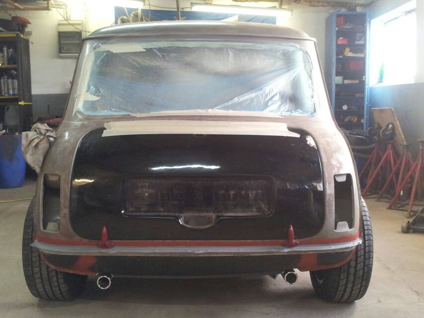

Hi Cederic
das sind 13 zöller 175/50
Geb mein bestet

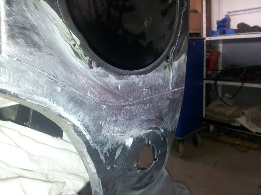

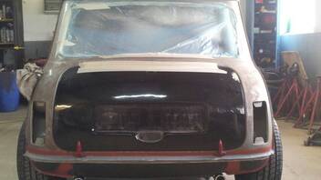

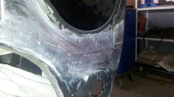

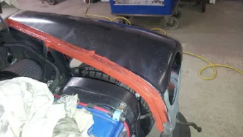

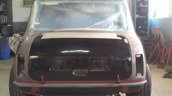

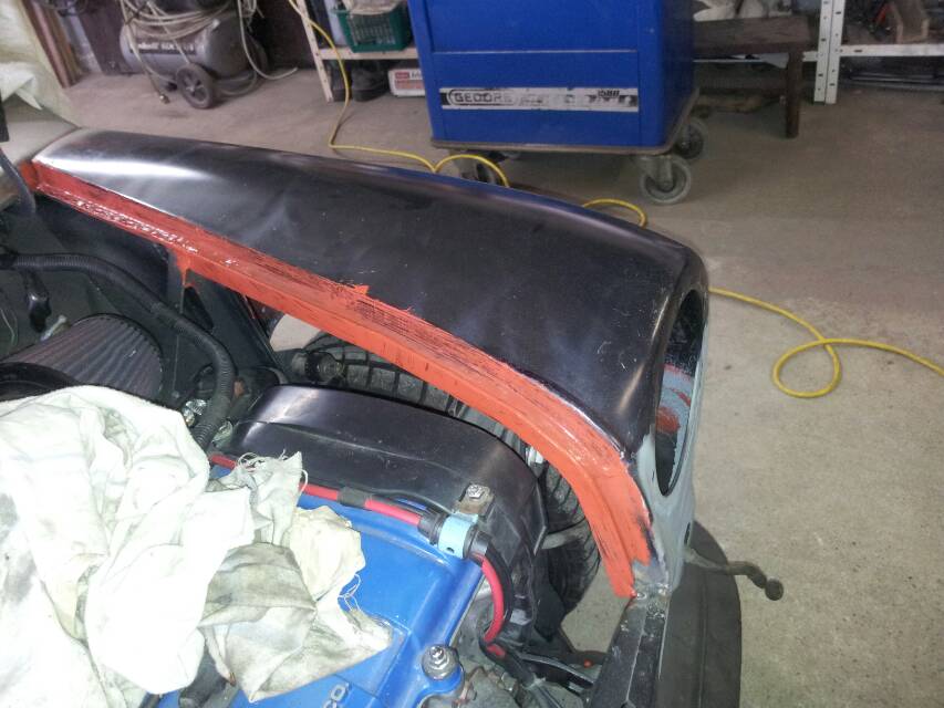

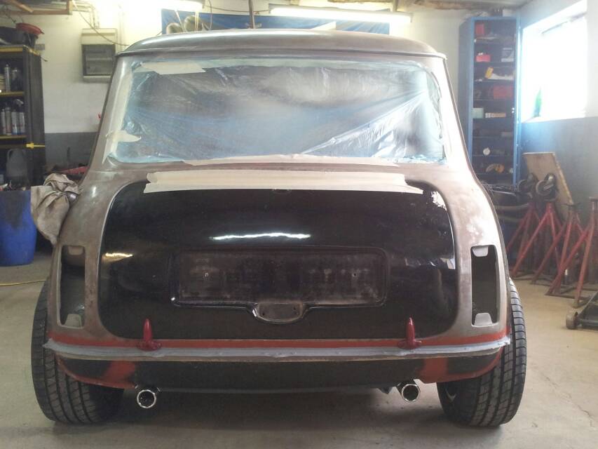

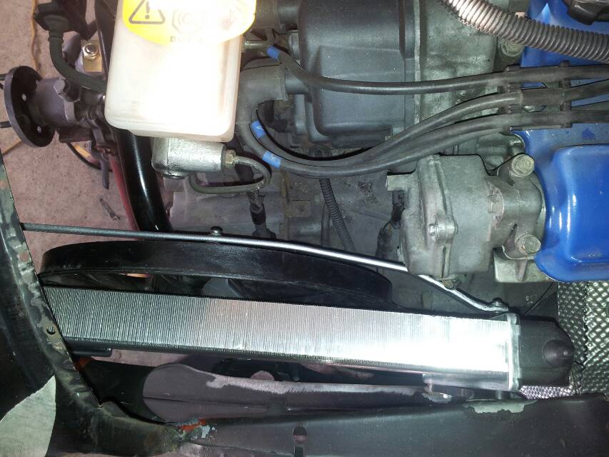

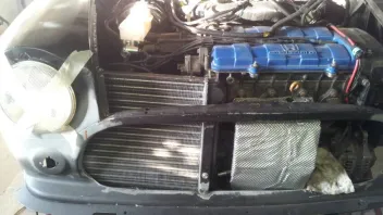

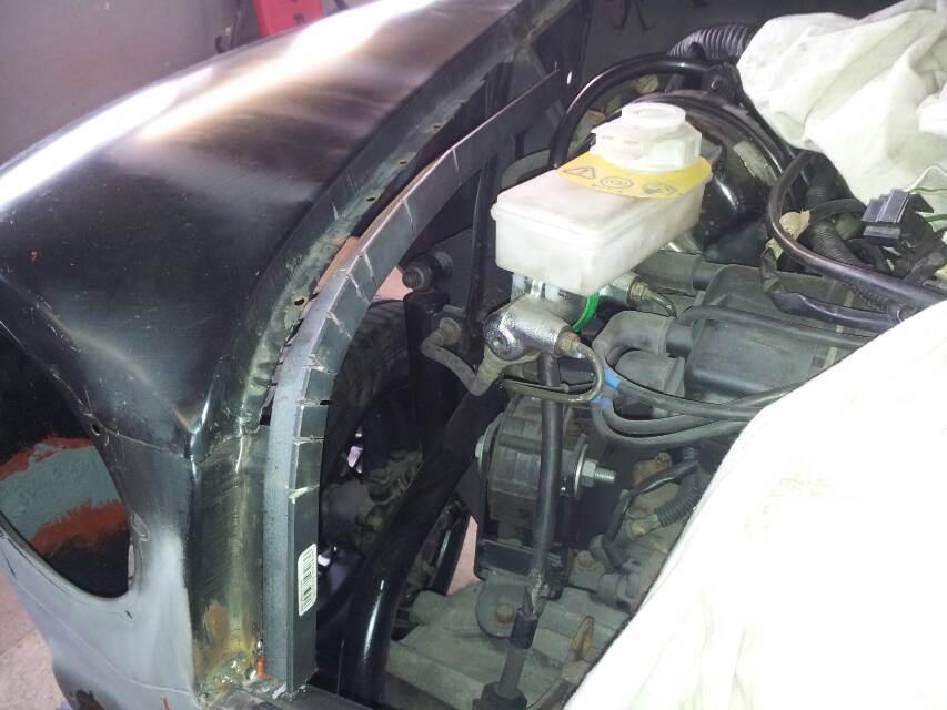

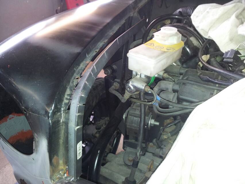

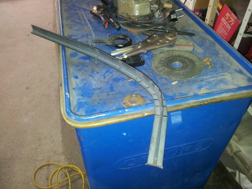

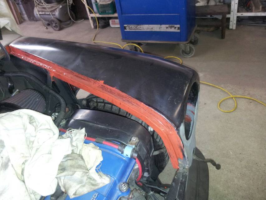

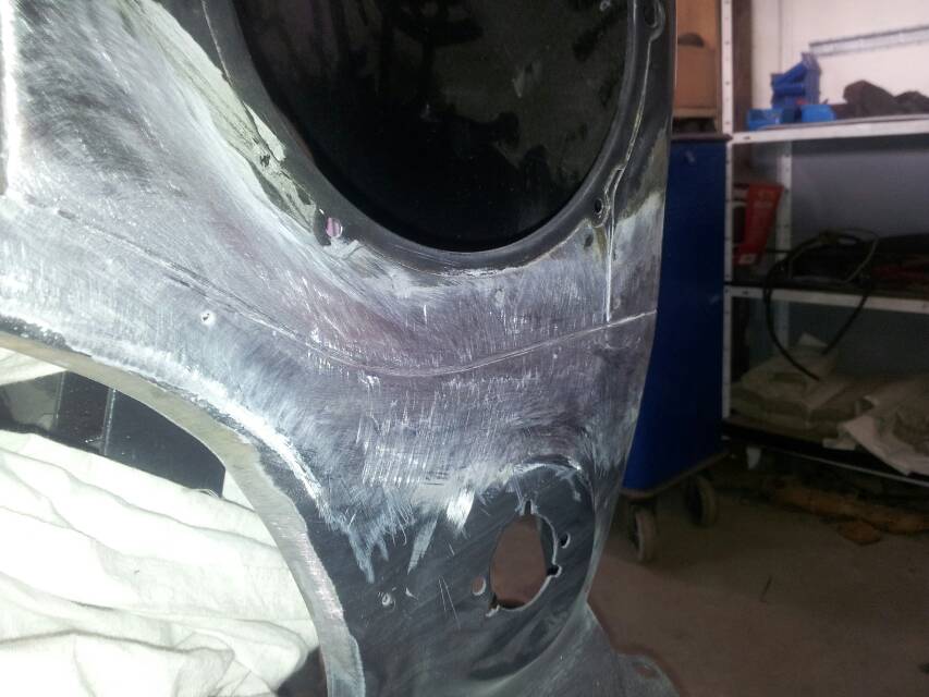

Innenkotflügel mit t Profil verstärkt heckdeckel aus gfk.

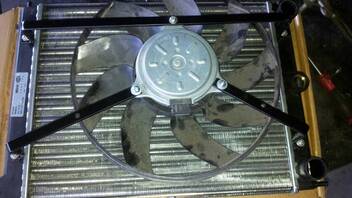

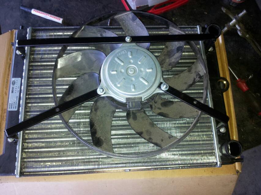

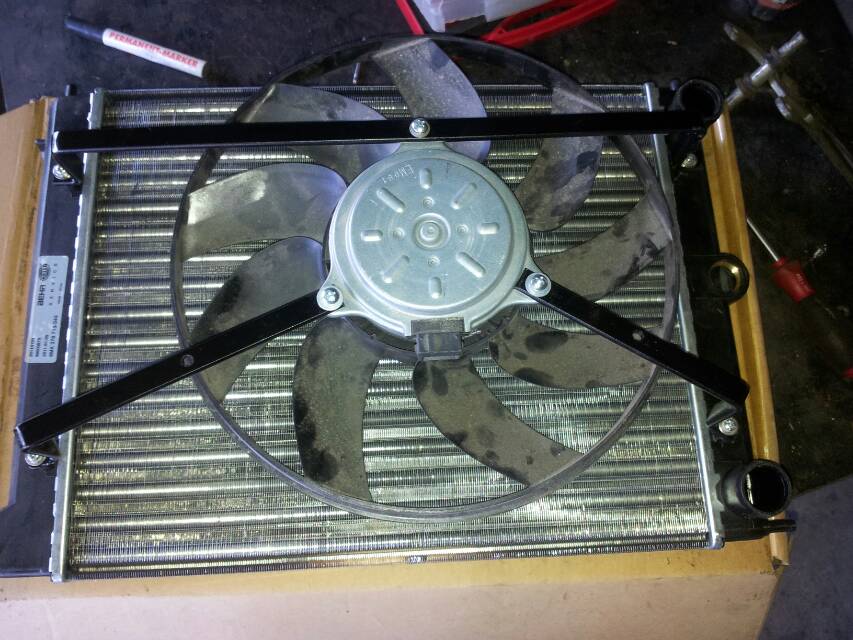

Kühler vw polo g40 Lüfter mb vito
Schnauze ist dran!!!
