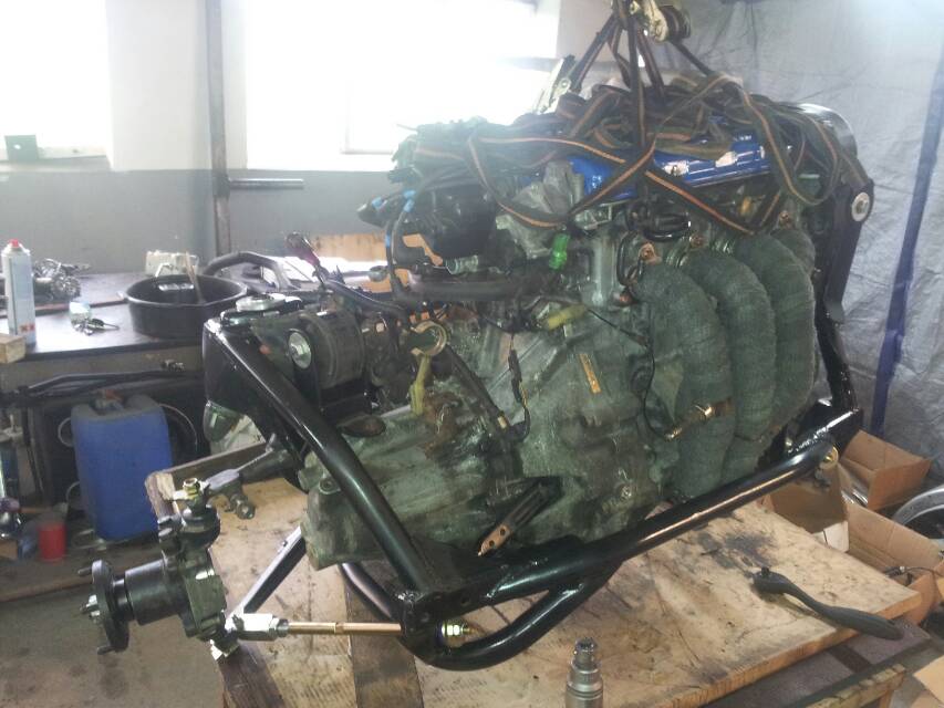

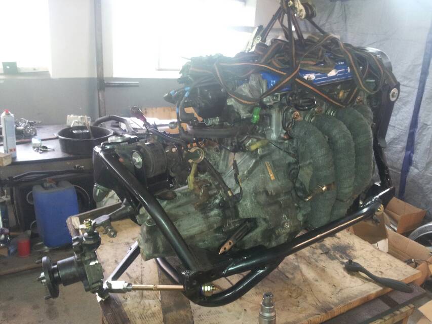

16v umbau?
Hallo Thorsten,
immer schön dran bleiben, ja?
Schön, dass mal wieder jemand einen Umbau wagt:).

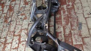

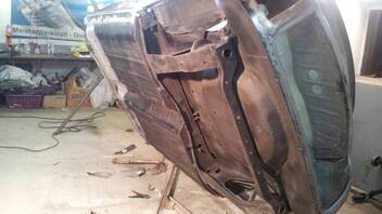

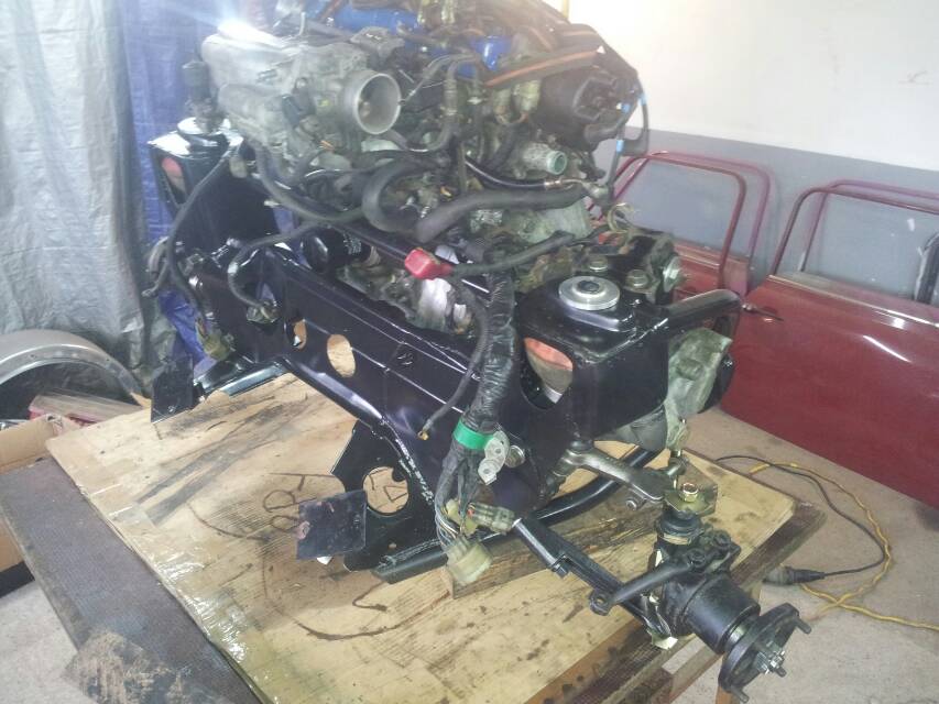

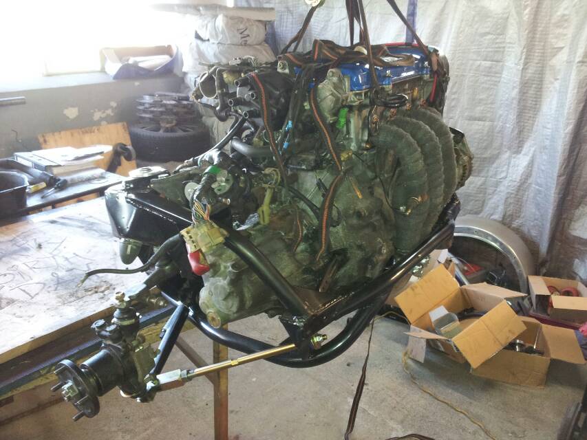

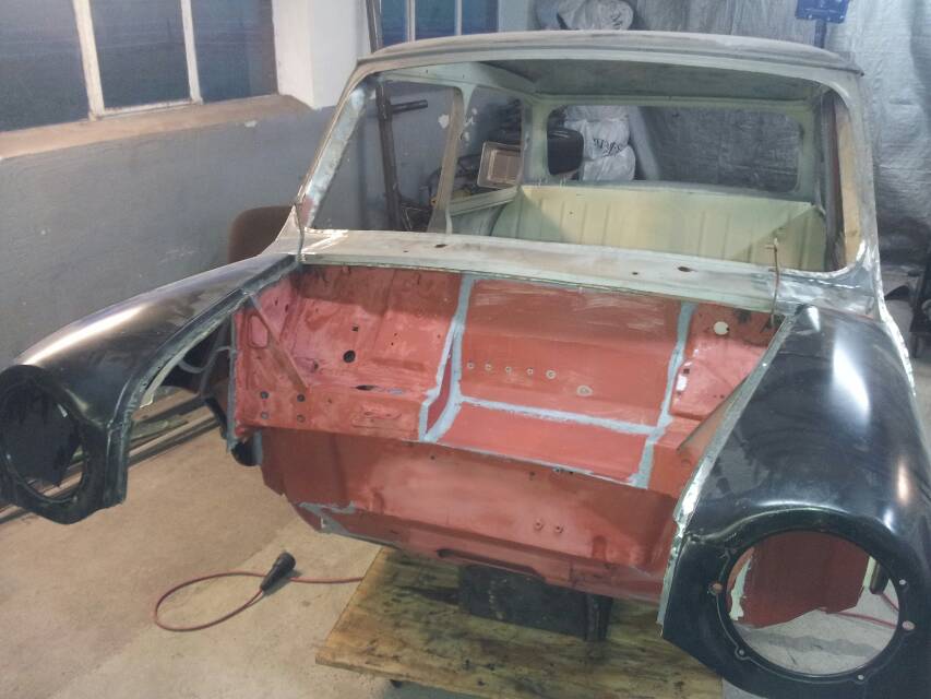

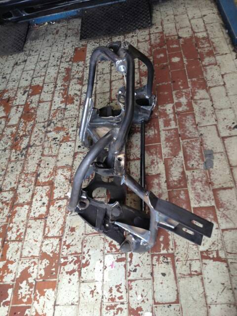

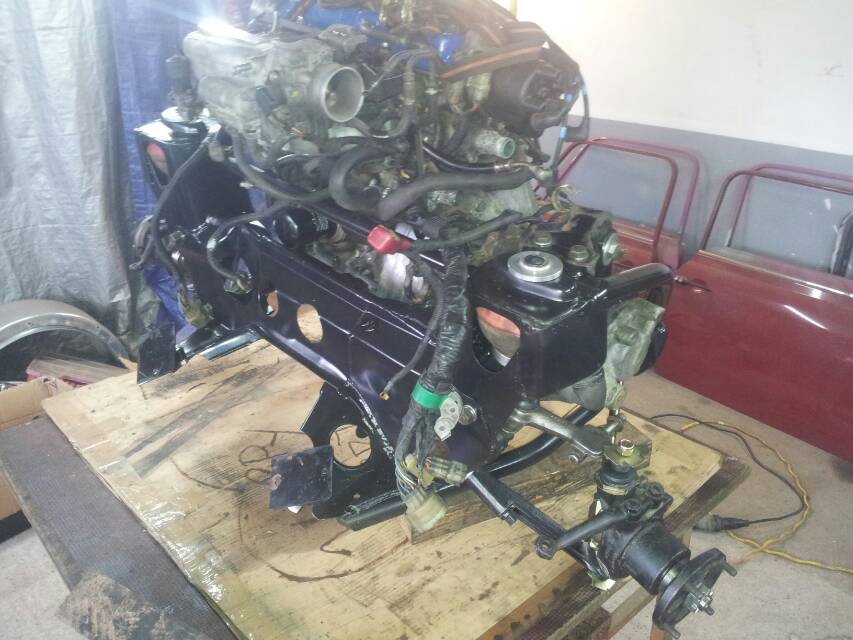

Das ist ein Rahmen von Mr-Cooper, oder?Gruß
Rüdiger

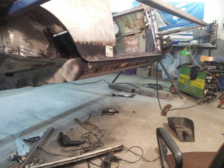

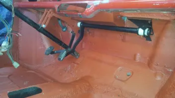

Dem Werkstattboden und der Hebebühne auf dem einen Foto nach zu Urteilen ist der Rahmen von Mr. Cooper.
Ja richtig geraten!
Versuch mein bestes.
Gruß Thorsten -

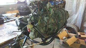

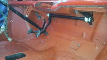

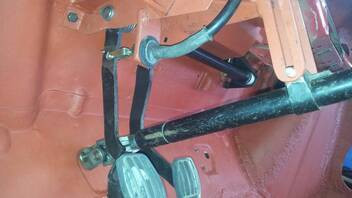

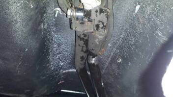

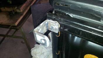

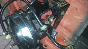

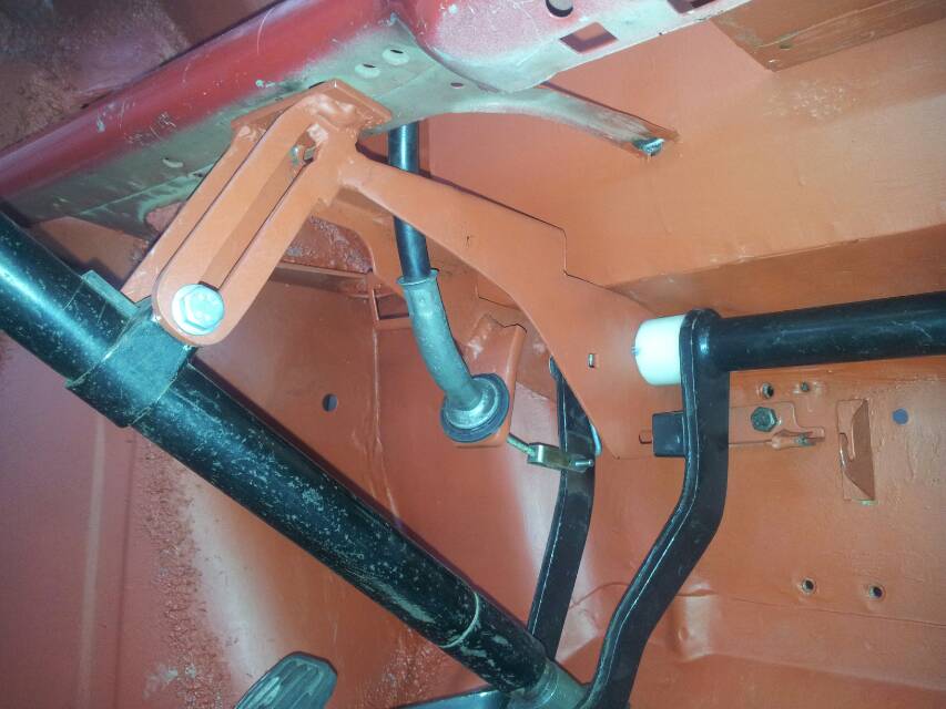

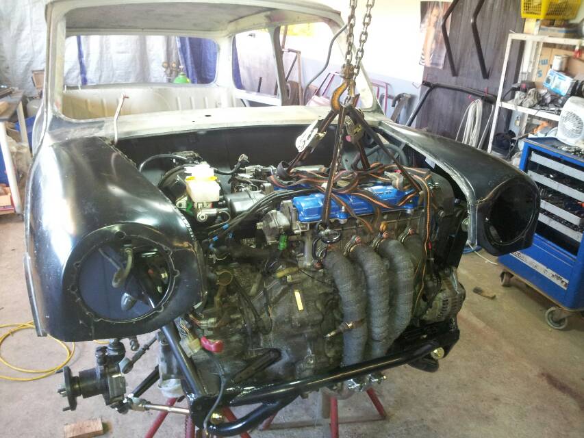

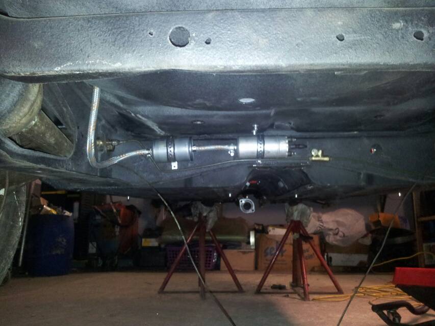

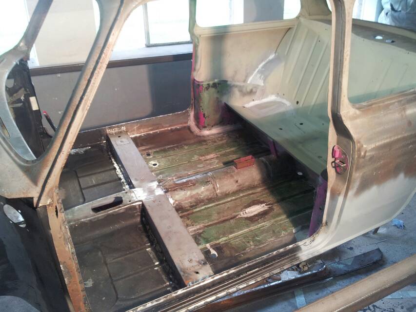

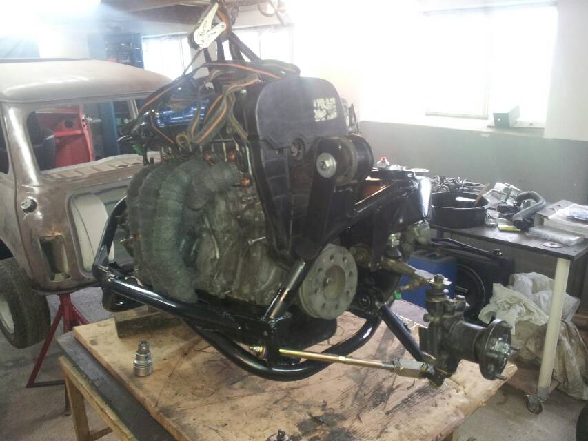

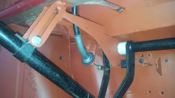

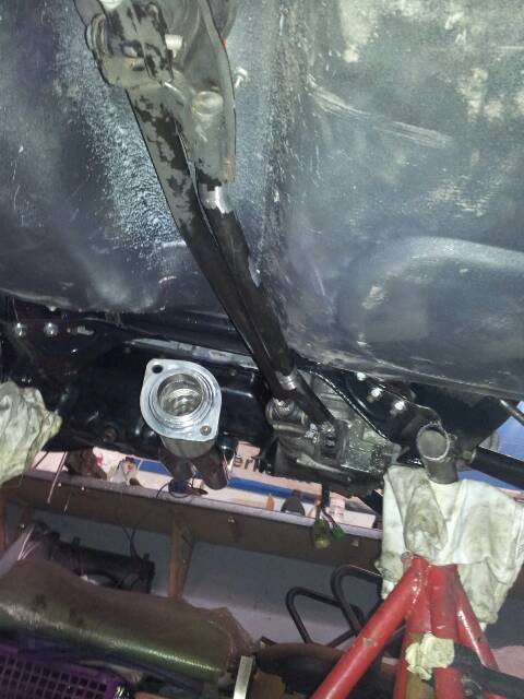

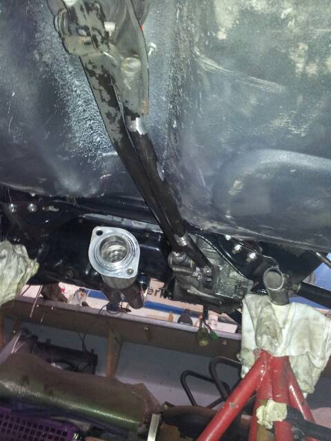

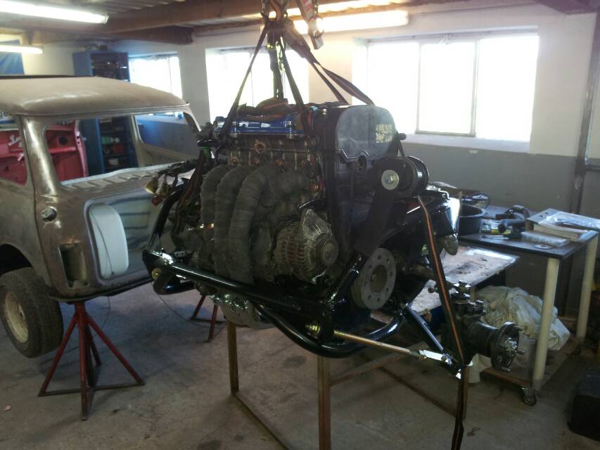

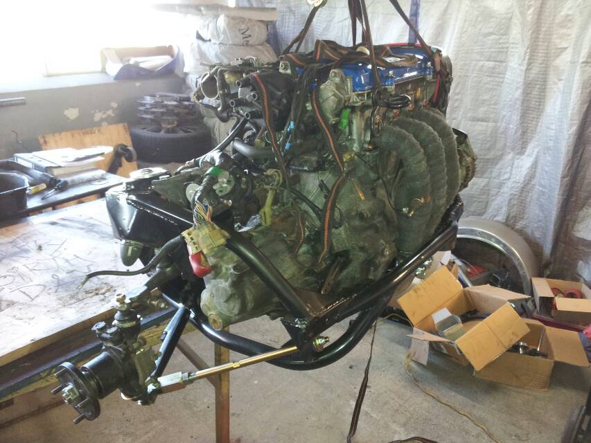

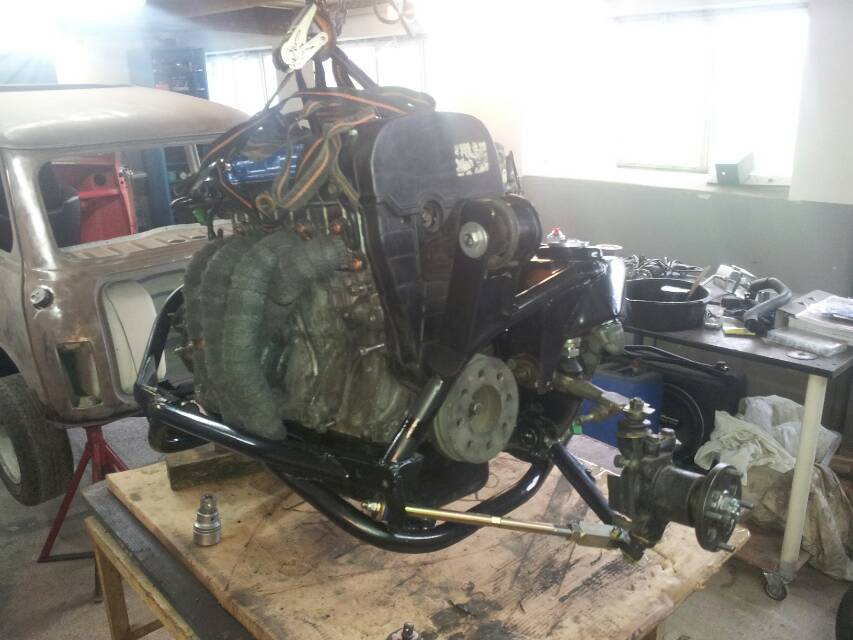

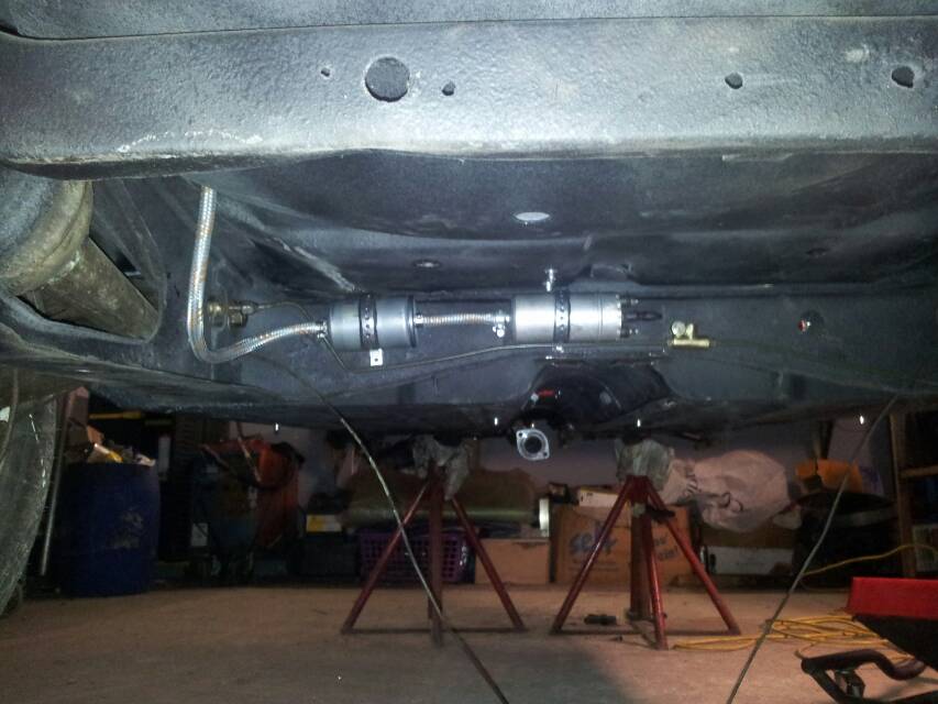

Hab heute mal Benzinfilter und pumpe(opel kadett 2l 16v hoffe das geht so?) Verbaut.

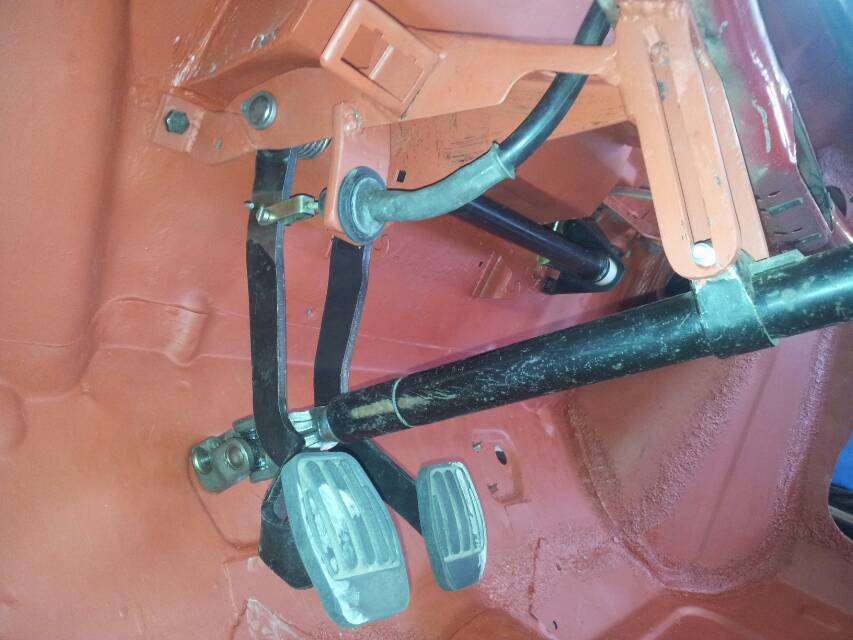

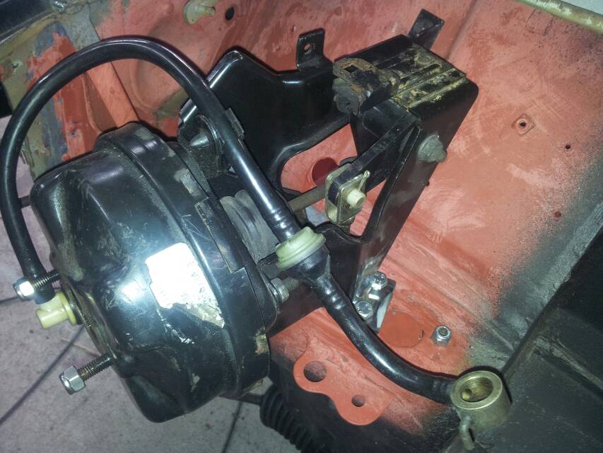

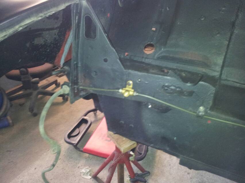

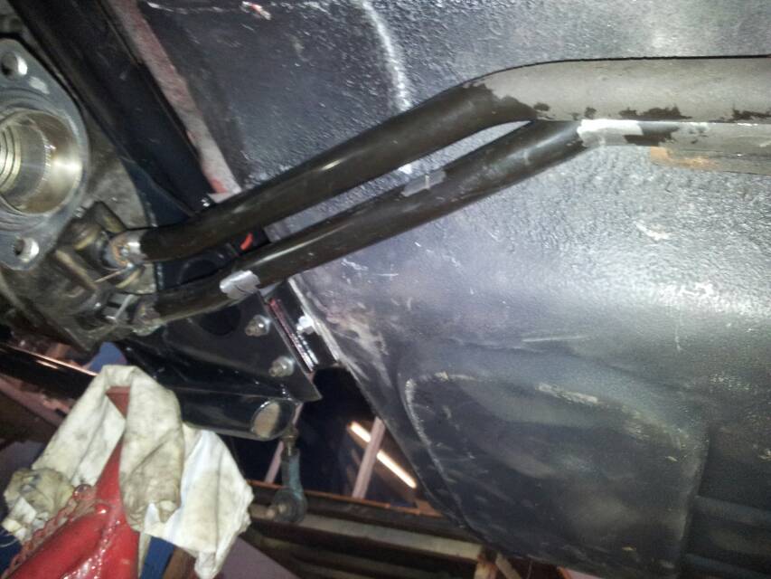

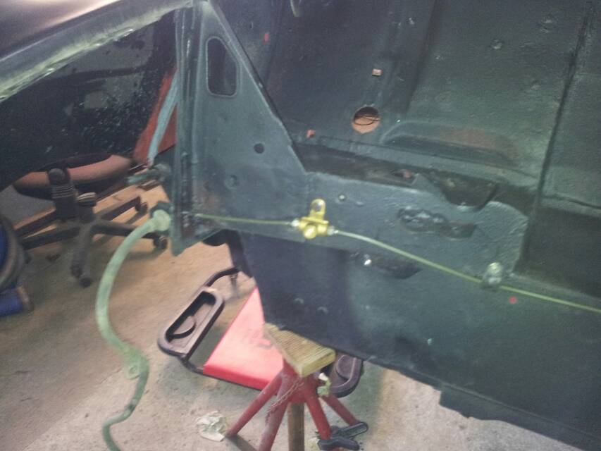

Und die diagonal bremsleitungen rausgeschmissen.
Vom hbz gehen die Leitungen jetzt auf t Stücke und dann zu den Rädern.
So ist der Plan.
Gruß Thorsten -

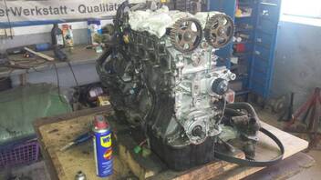

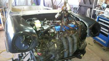

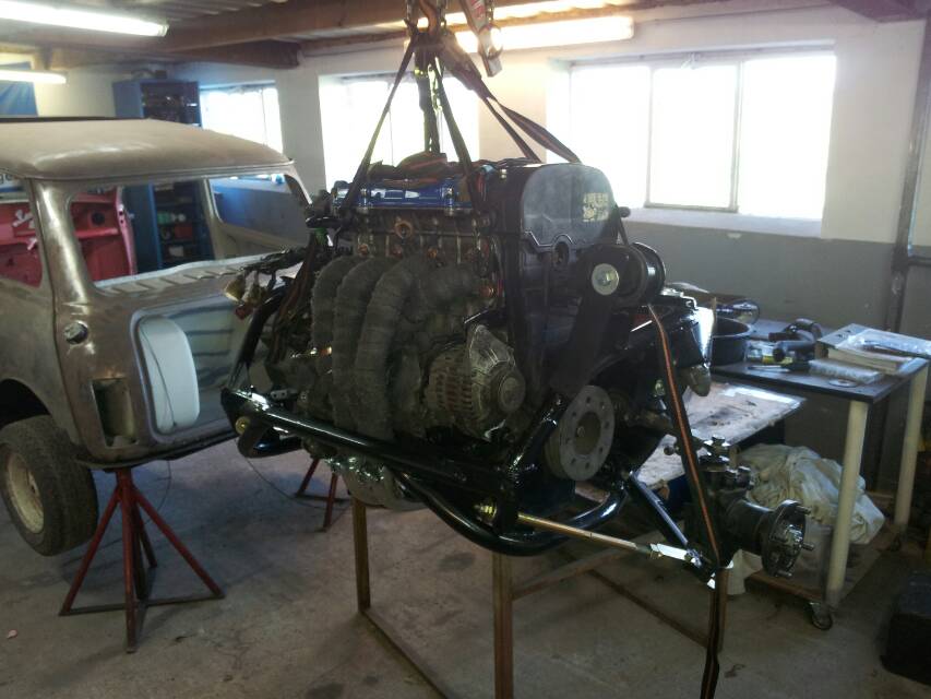

Ich hatte einen Mini Clubman mit 2l GSI Motor (nicht von mir umgebaut) und hatte auch die Gelegenheit einen Umbau mit Honda CRX Motor zufahren.
Meiner lief viel besser. Aber das kann von Umbau zu Umbau verschieden sein.
Beide waren nicht in D zugelassen (sondern USA und aus England). -

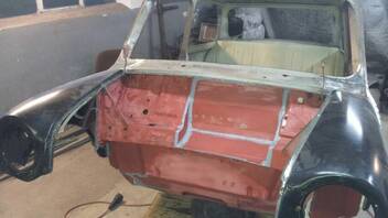

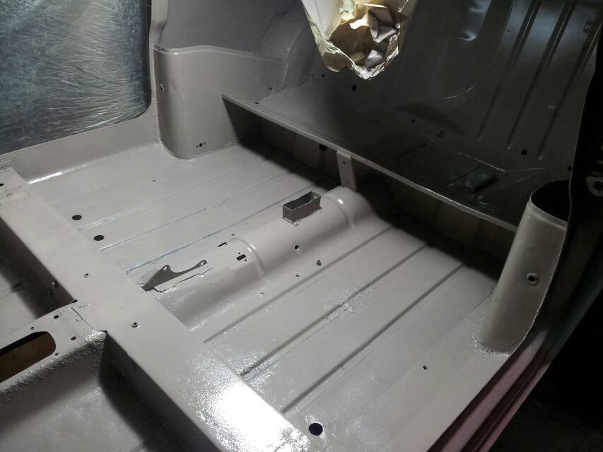

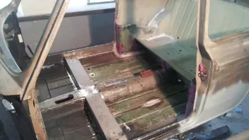

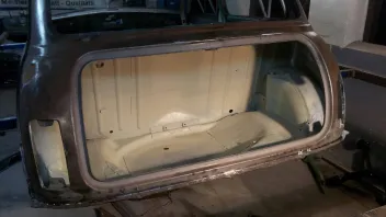

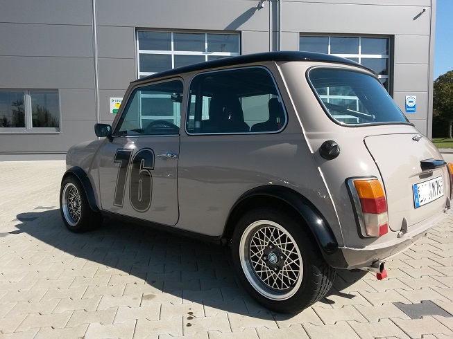

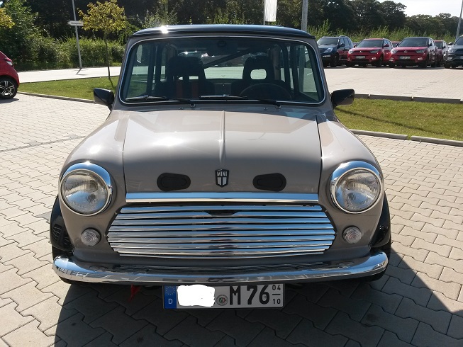

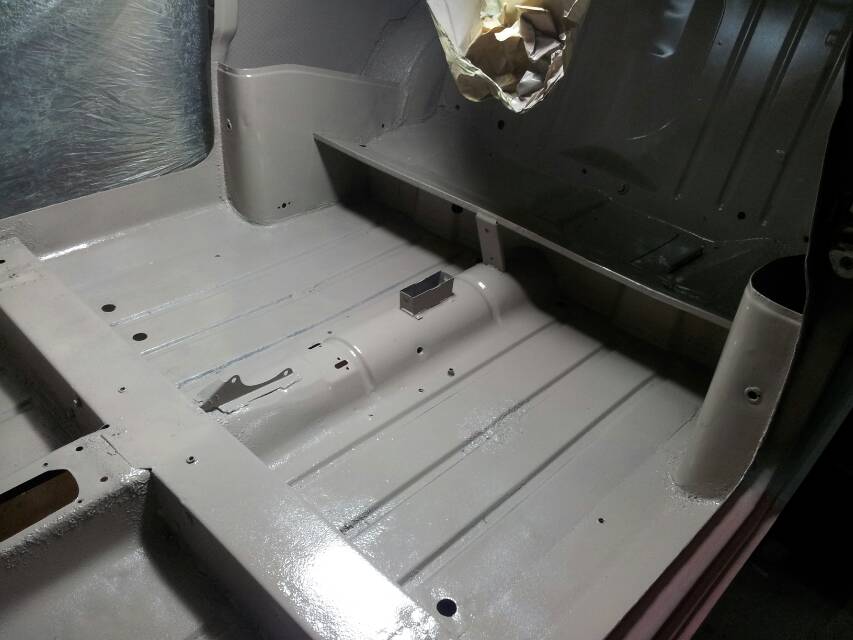

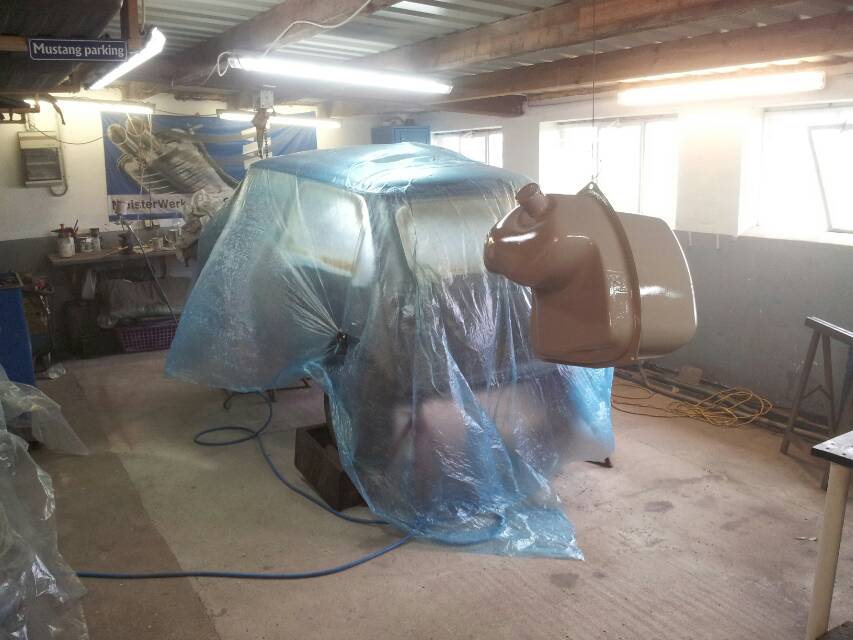

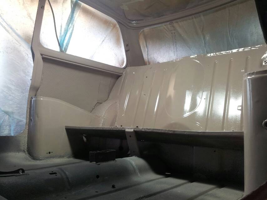

Stand 31.01.14

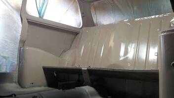

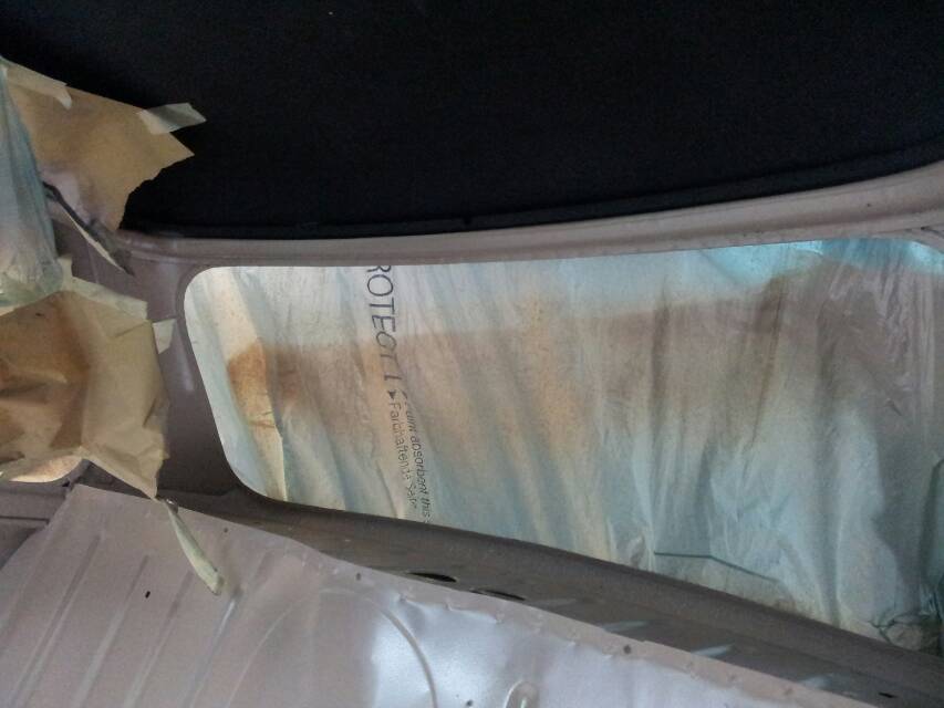

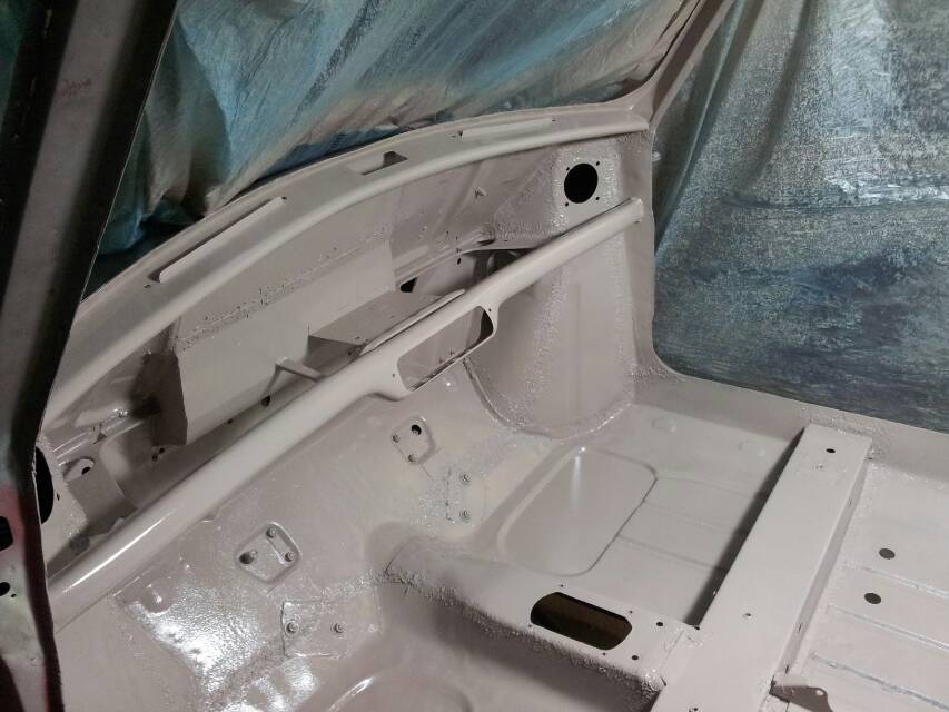

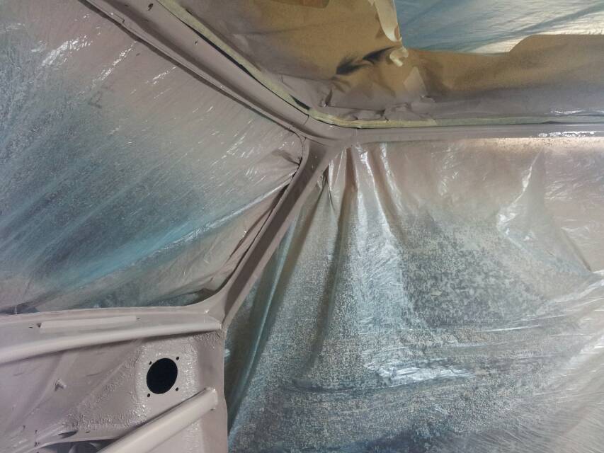

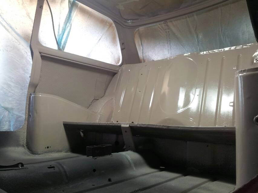

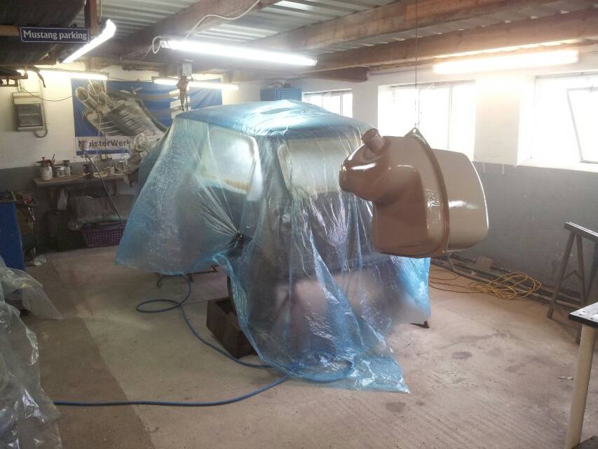

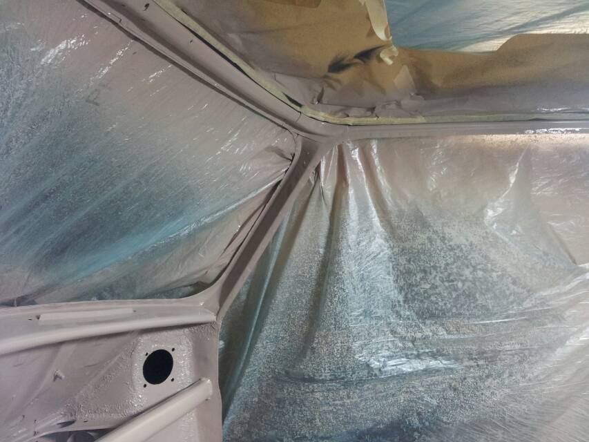

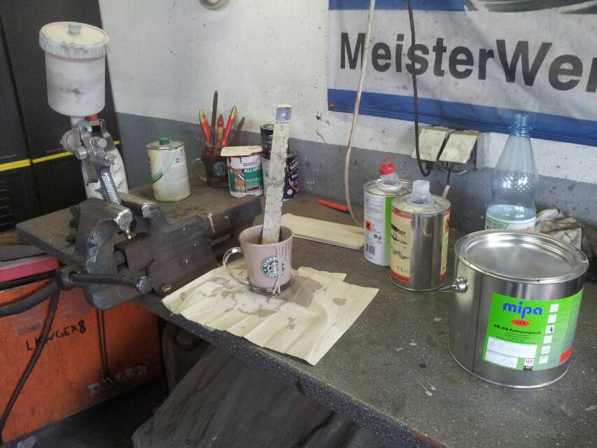

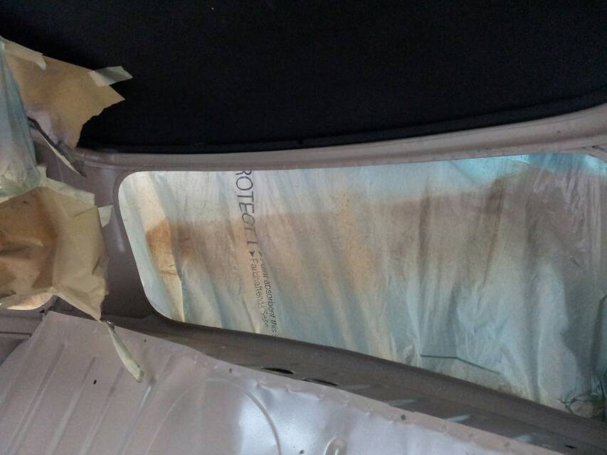

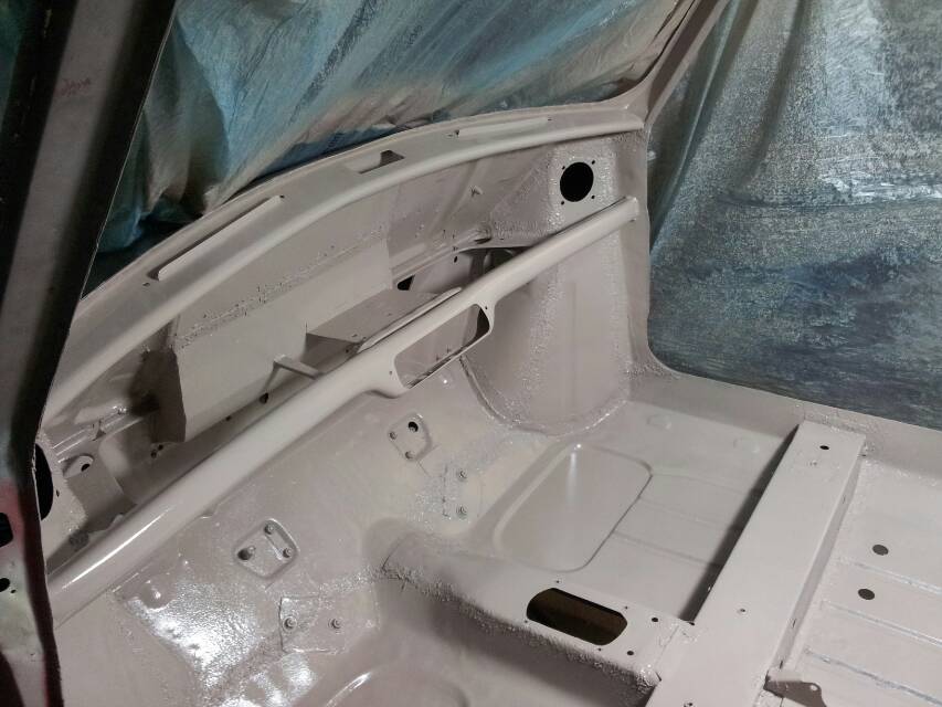

Stand 6.2 am Wochenende wird lackiert
Farbe ist drauf.
Sandy beige:) -

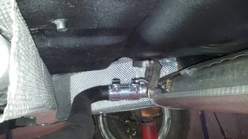

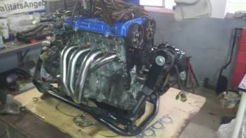

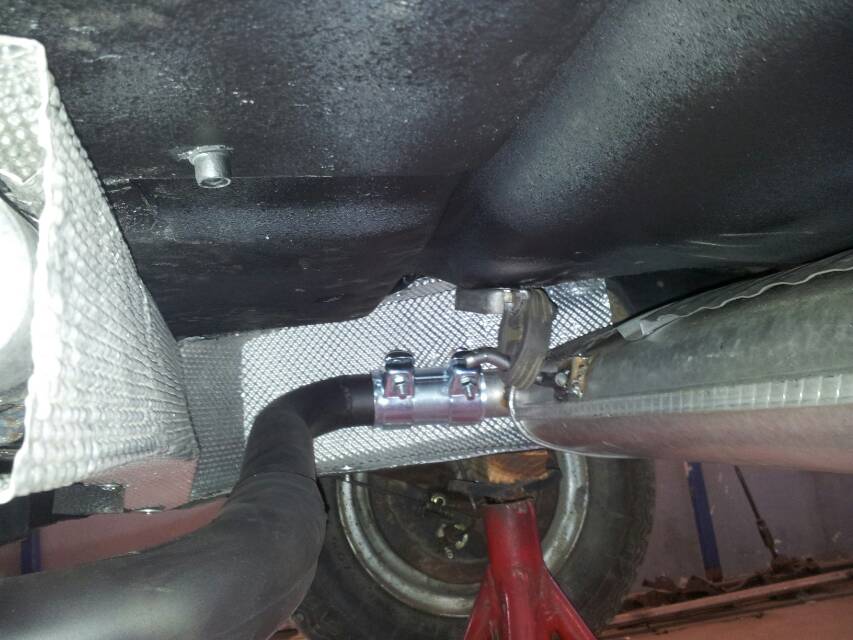

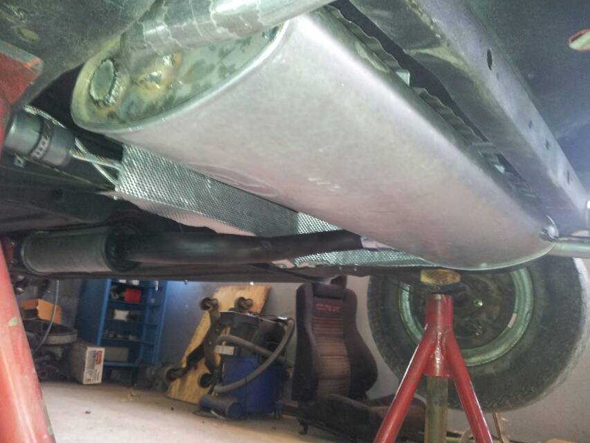

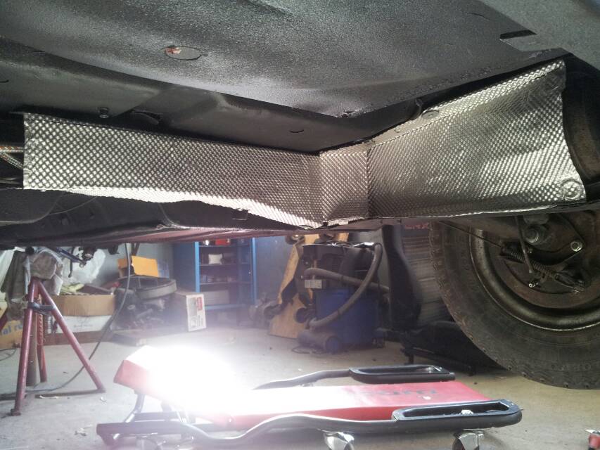

Hi ,

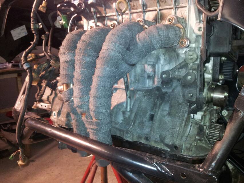

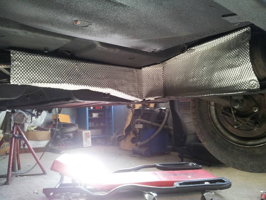

ob ich die Benzinpumpe direkt überm Auspuffrohr/topf montieren würde
Zumindest brauchst du dann keine Heizung :D:D
Tschö MKFünnef -

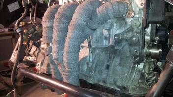

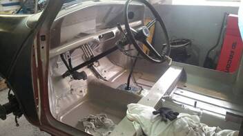

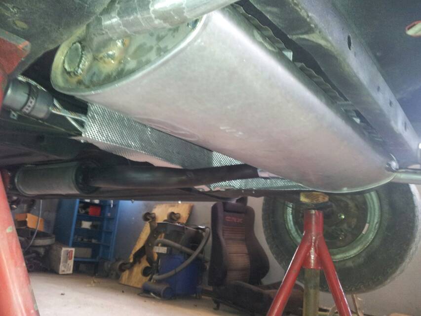

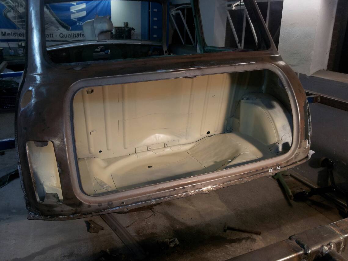

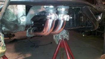

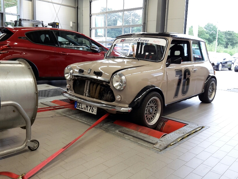

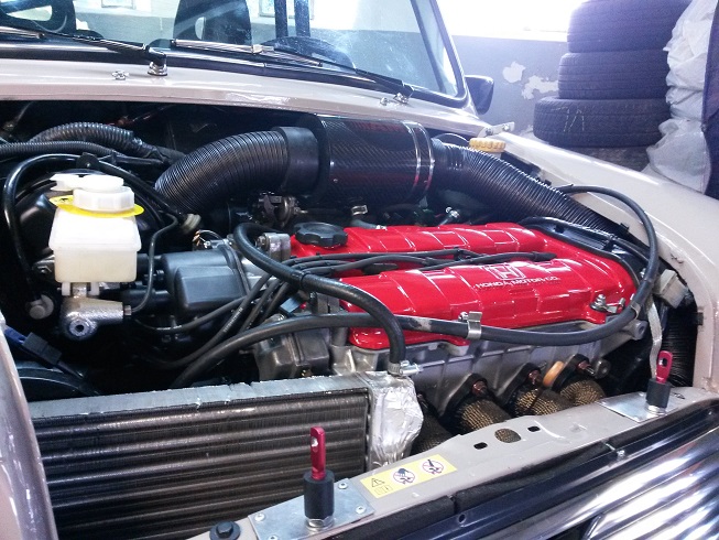

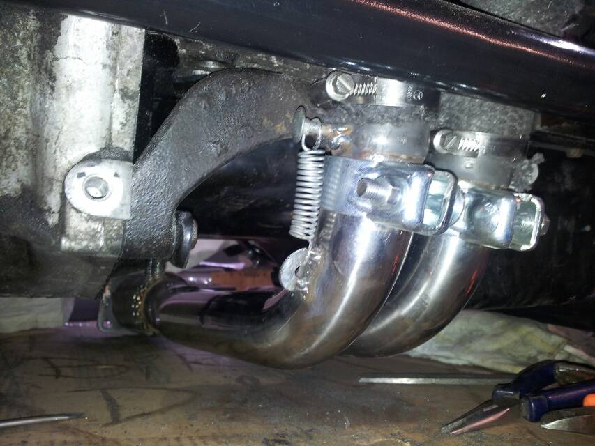

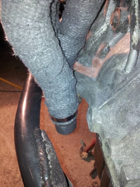

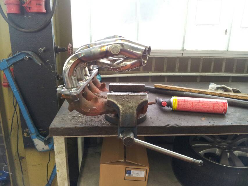

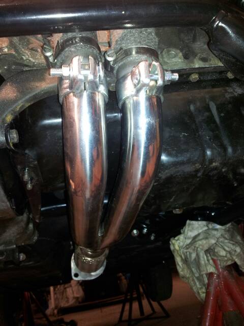

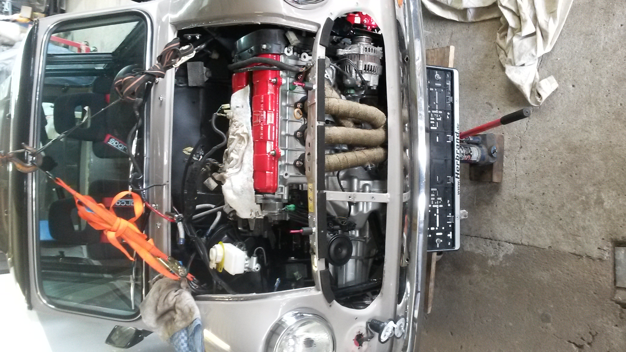

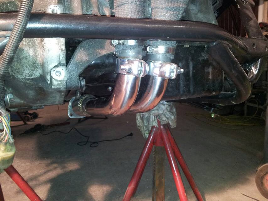

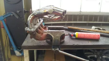

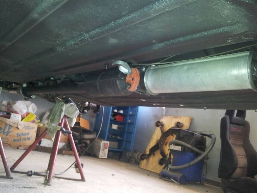

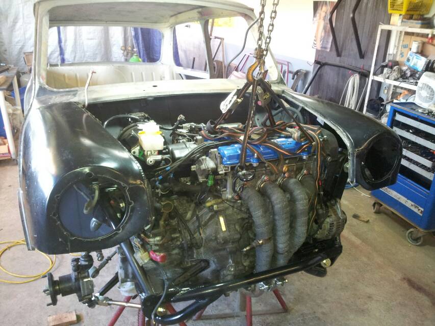

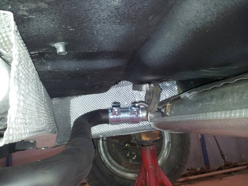

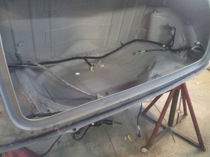

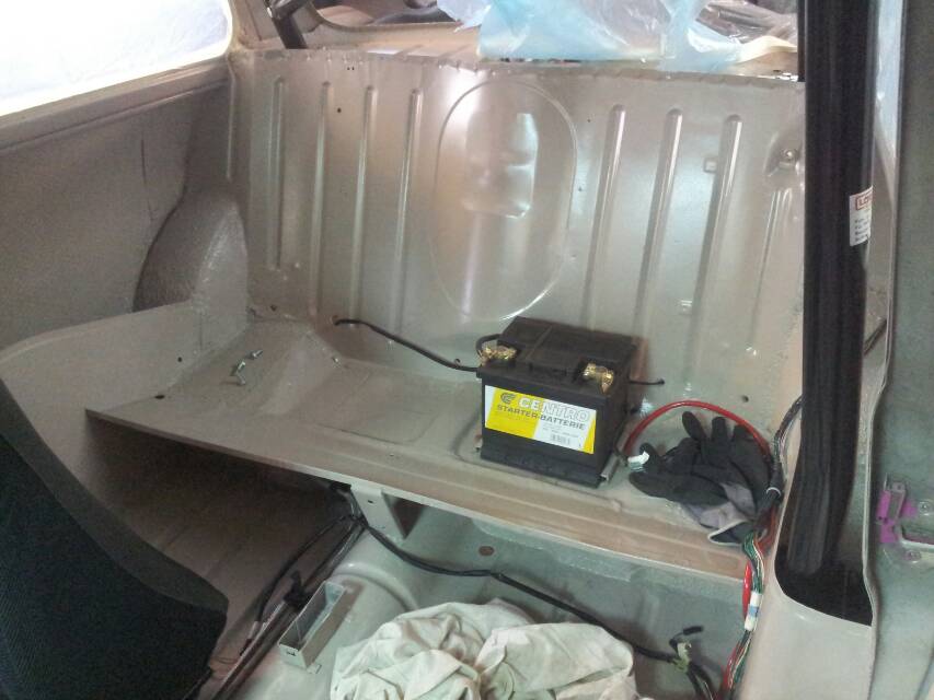

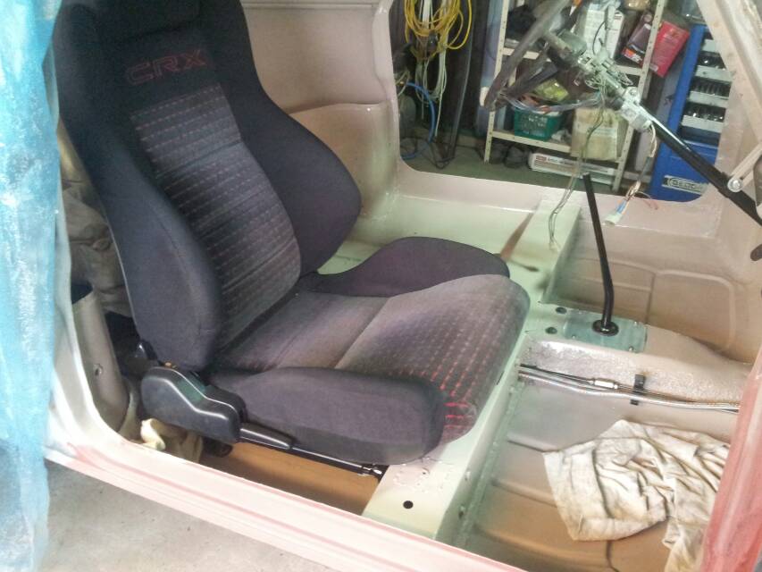

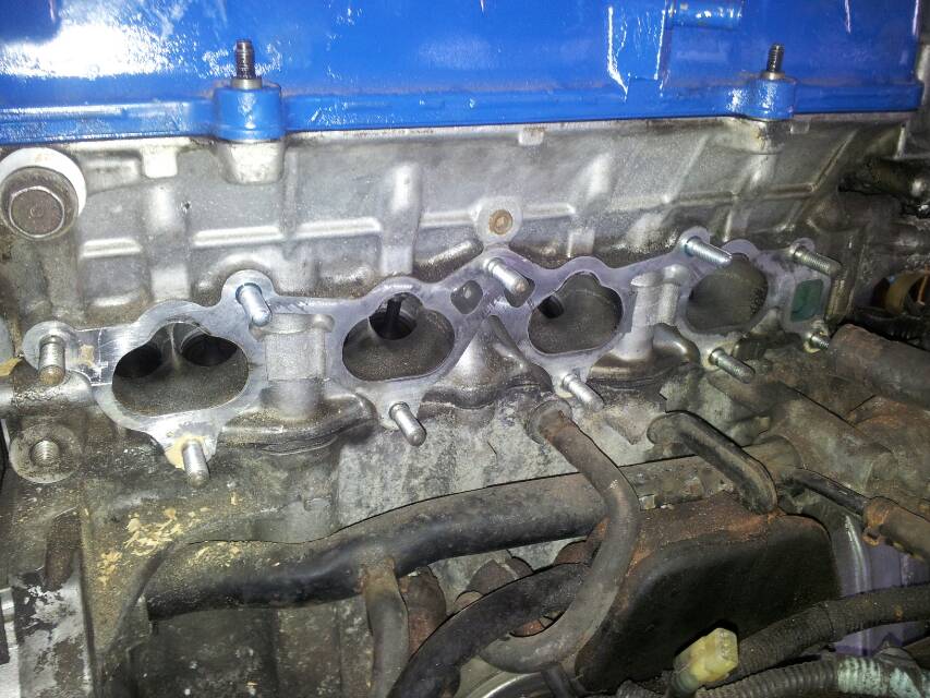

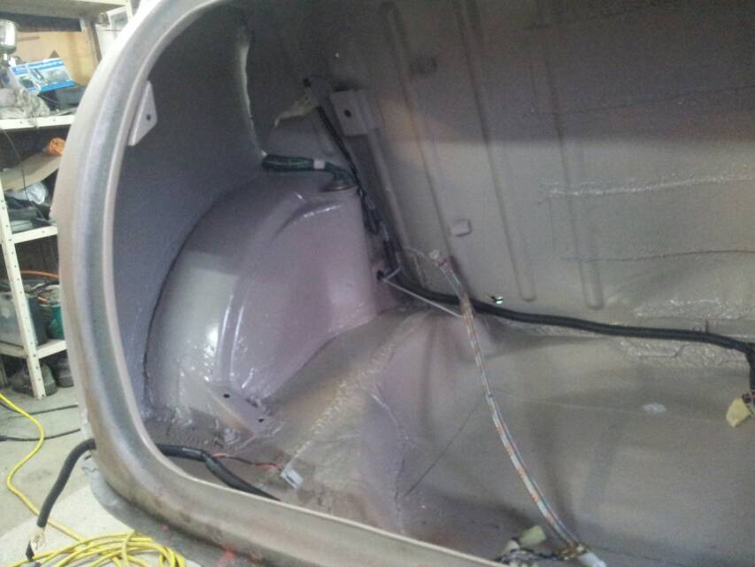

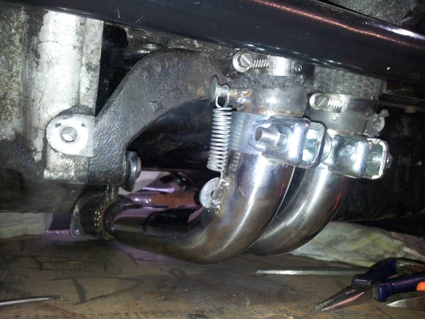

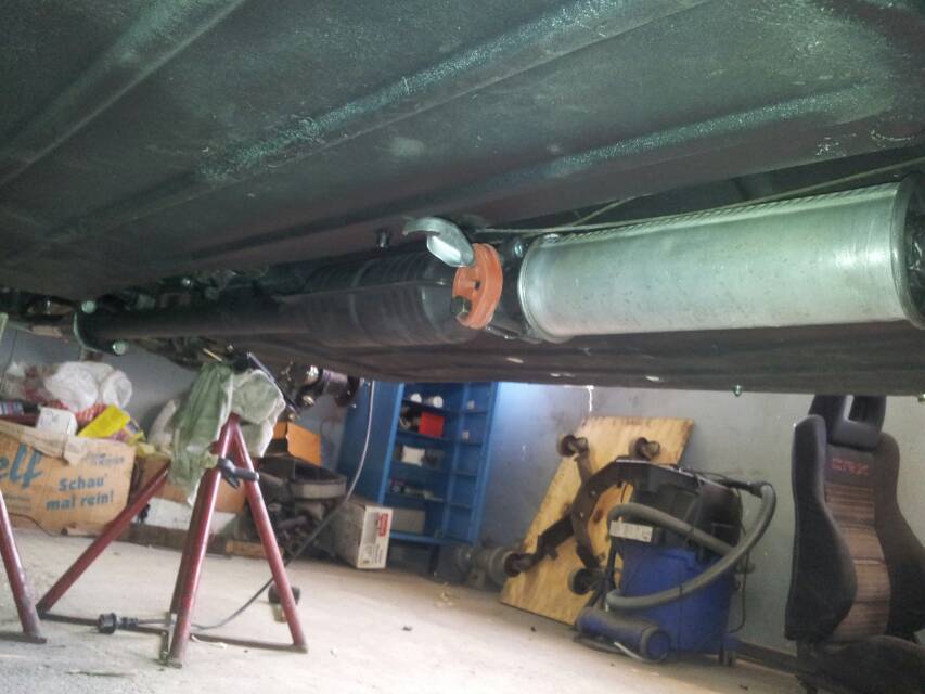

Auspuff ist fertig hab mich doch gegen eine side pipe entschieden und jetzt eine doppel flutige gebaut!

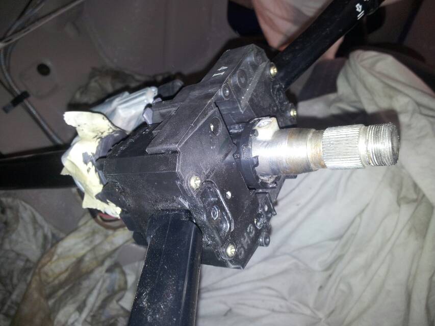

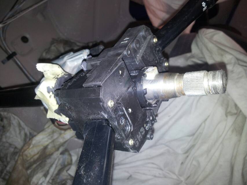

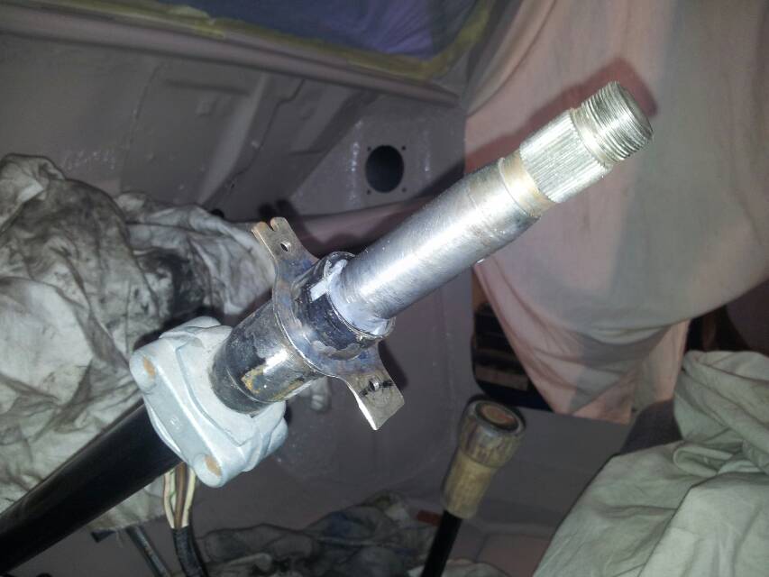

Umbau auf honda blinkschalter

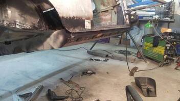

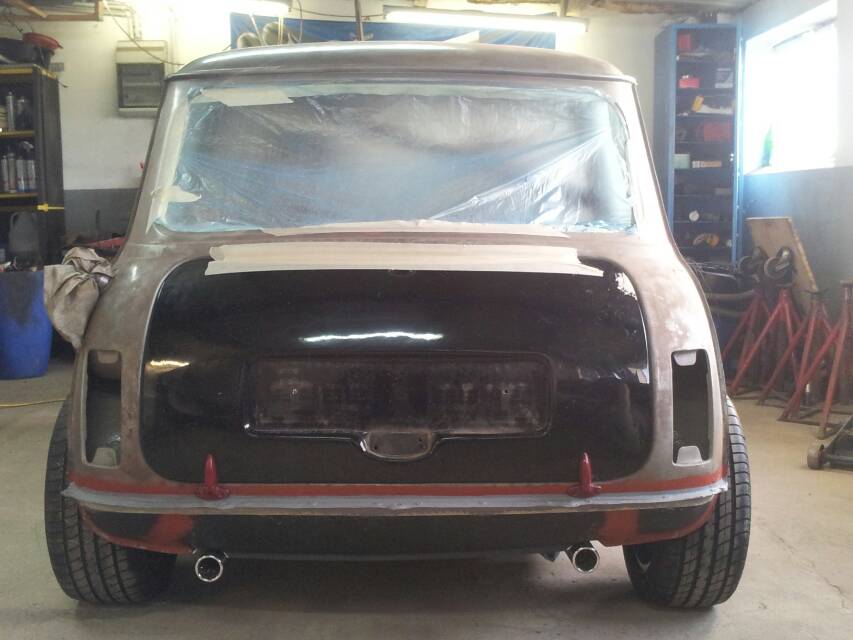

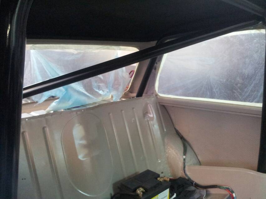

Schnauze ist dran!!!

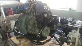

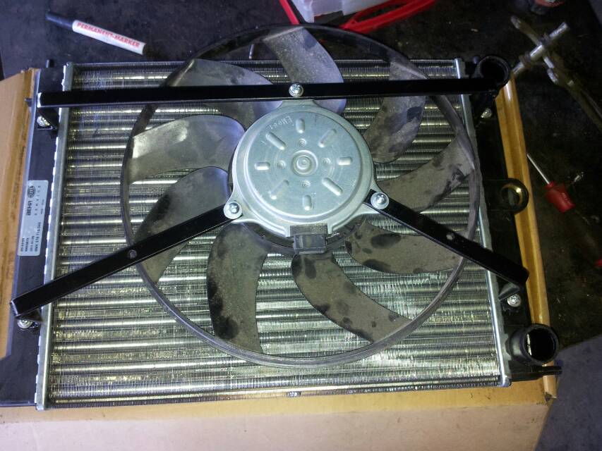

Kühler vw polo g40 Lüfter mb vito

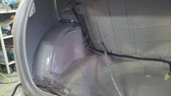

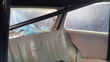

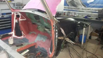

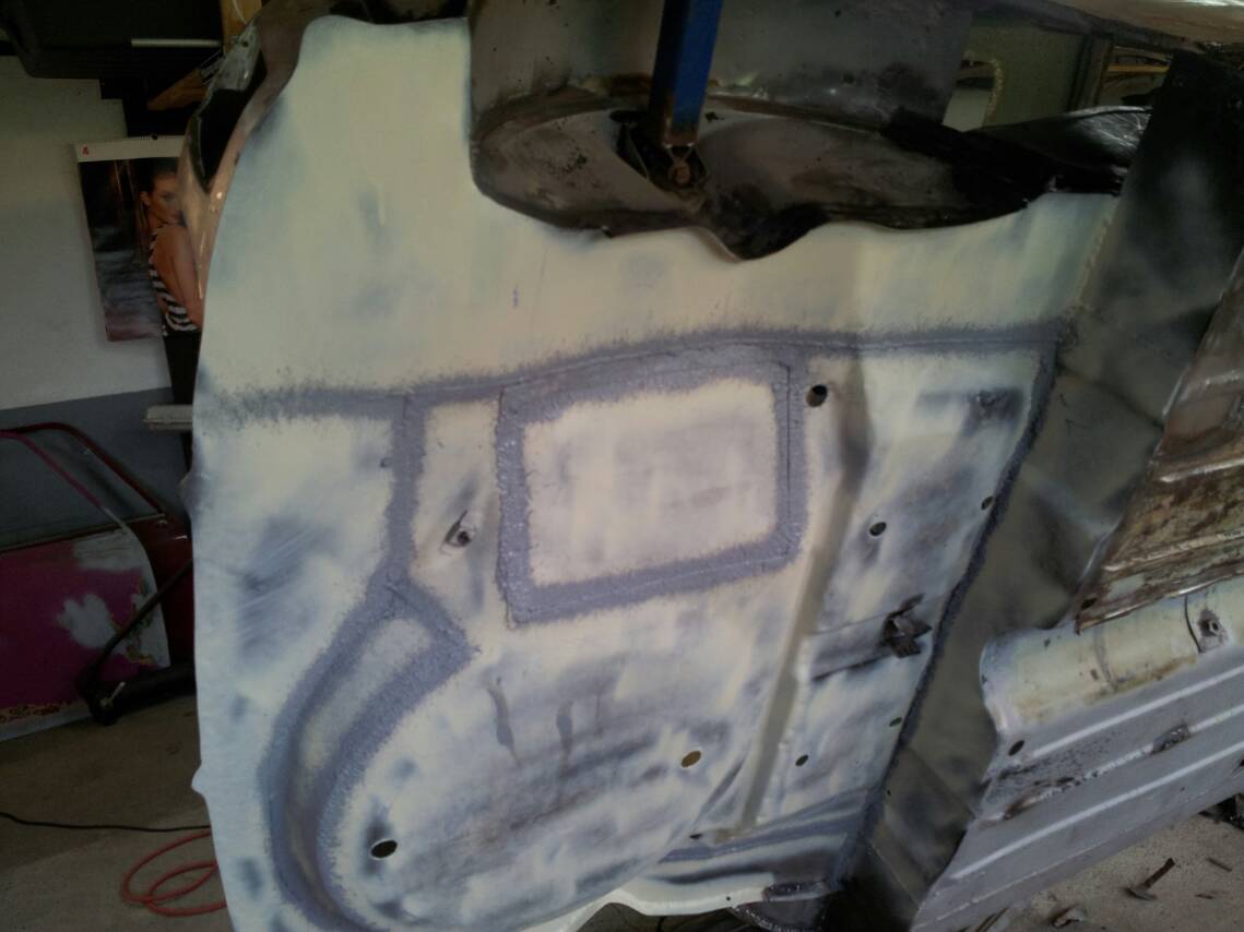

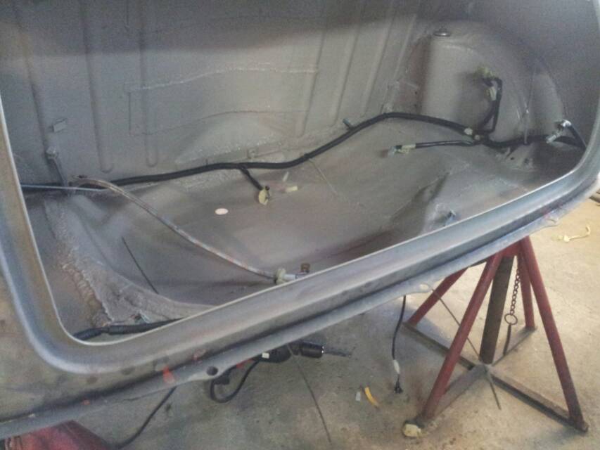

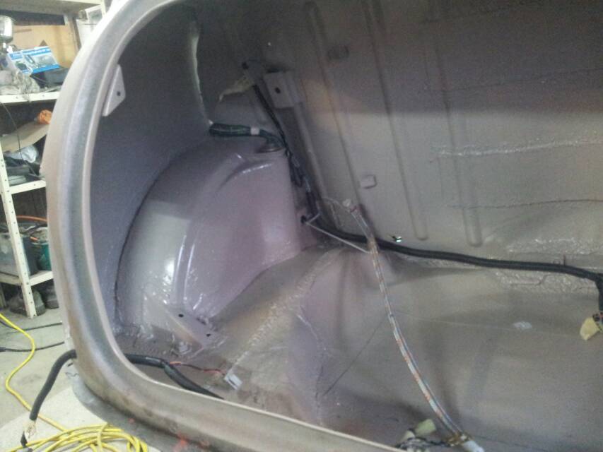

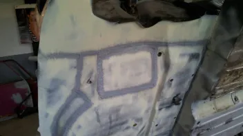

Innenkotflügel mit t Profil verstärkt heckdeckel aus gfk.
Macht richtig Fortschritte dein Projekt

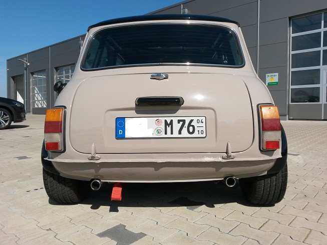

Was sind das für Reifen die du hinten drauf hast? (Auf einen der letzten Bilder zu sehen) Ist das 165/70/R10?
Gruss
Cedric -
Hi Cederic
das sind 13 zöller 175/50
Geb mein bestet
