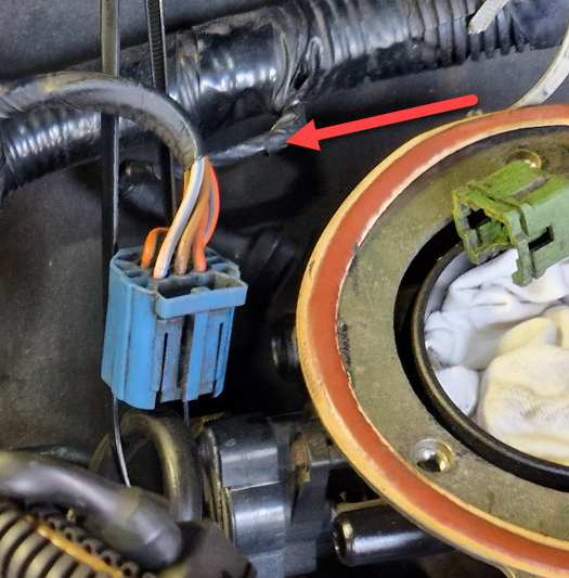

Da ist aber kein Knotenpunk SJ5 weder am blauen Stecker noch
am Potikabel trotzdem Danke mal
SJ5 ist hinter dem Scheibenwischermotor zu finden
Das ist der Stecker vom Leerlaufsteller
