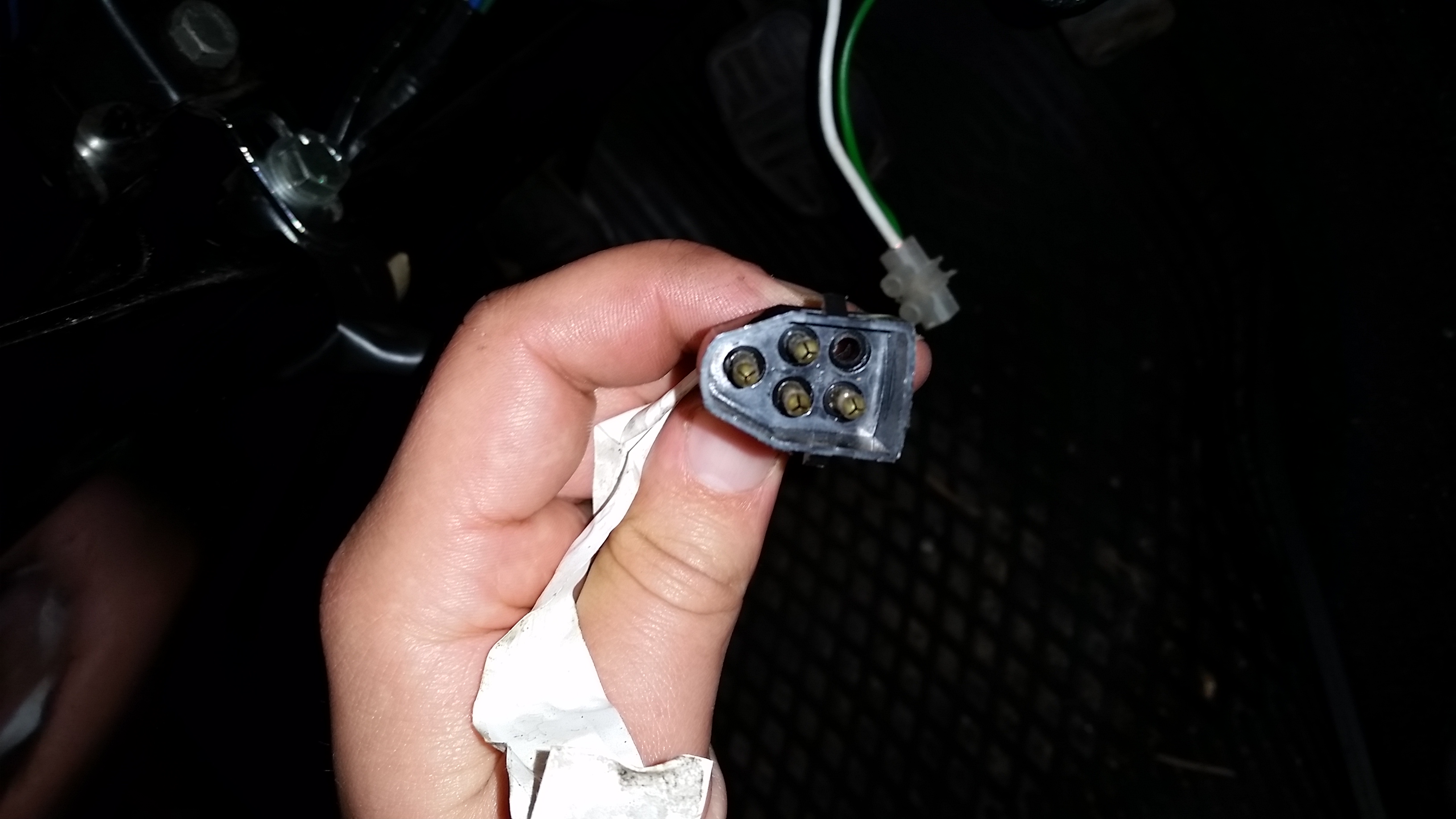

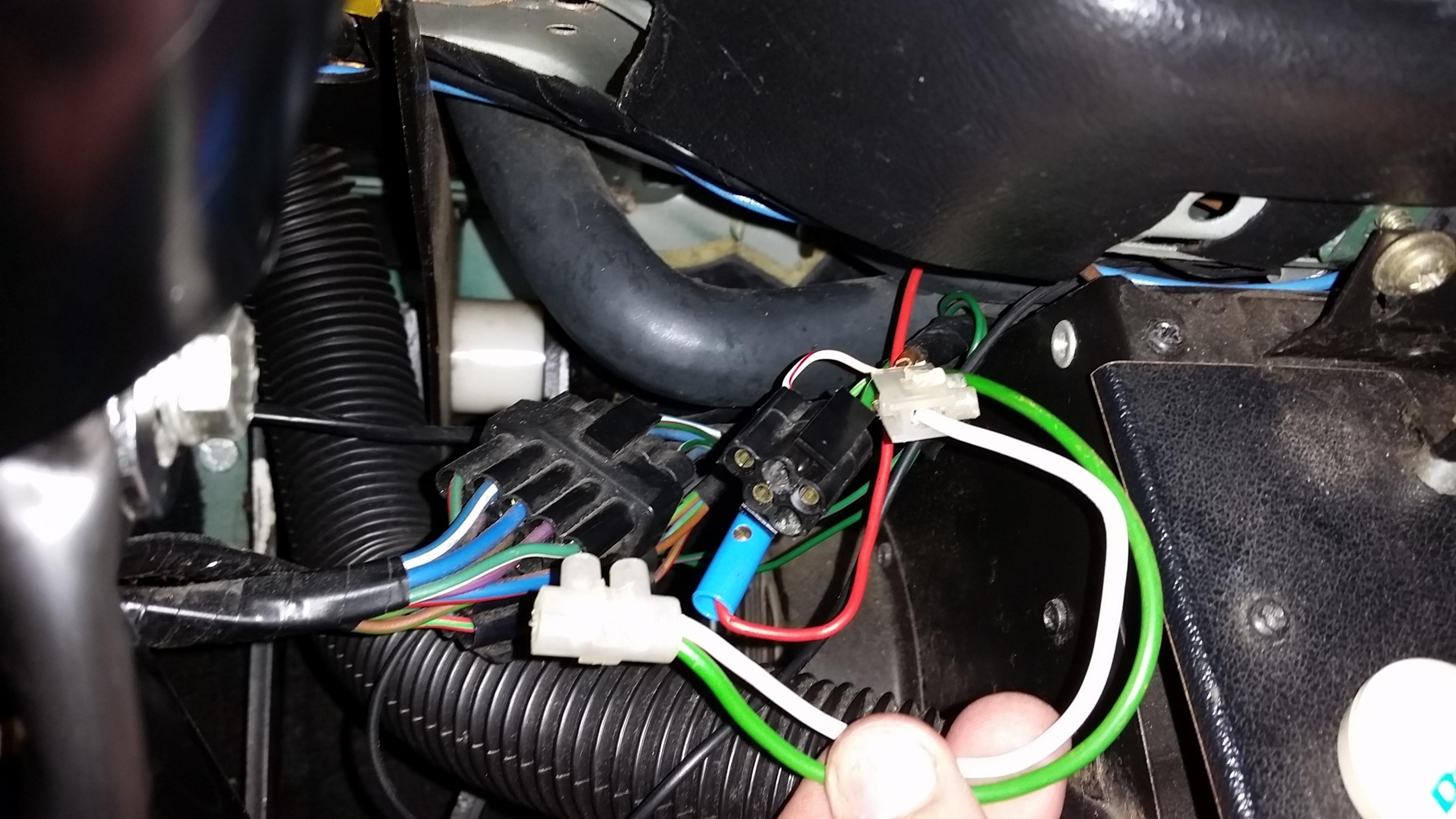

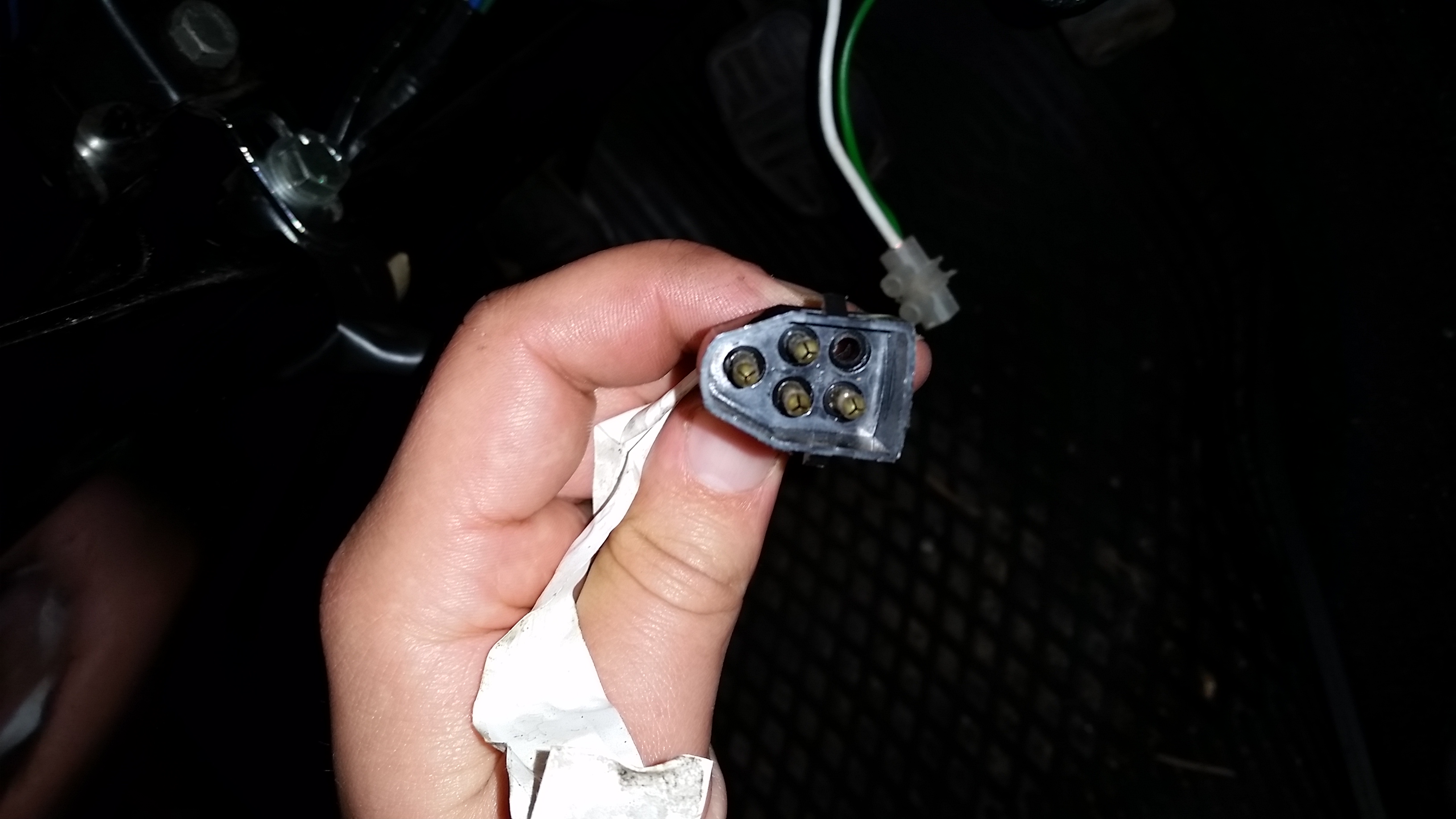

Wollte dazu noch ein foto einstellen damit das mit den kabeln deutlicher wird, klappt nur leider nicht.
Konnte das zündschloss jetzt so verkabeln, das er sich ohne überbrückung "starten" lässt. Das braune kabel ist mit einem weissen stück verlängert worden und wurde per lüsterklemme an ein grünes kabel gelegt, dessen Bedeutung mir noch nicht klar ist. Nun hab ich das weisse (braune) kabel wieder mit dem zündschloss verbunden und der anlasser startet und die instrumente gehen teilweise. Ich hab leider immer noch keinen zündfunken obwohl die ganze unterbrechereinheit mit kodensator, kappe, finger etc neu ist. Strom kommt an der zündspule auch an. Kann es sein das nachträglich eine wegfahrsperre oder so eingebaut wurde? Hat jemand noch eine andere idee?? Viele grüße, Felix

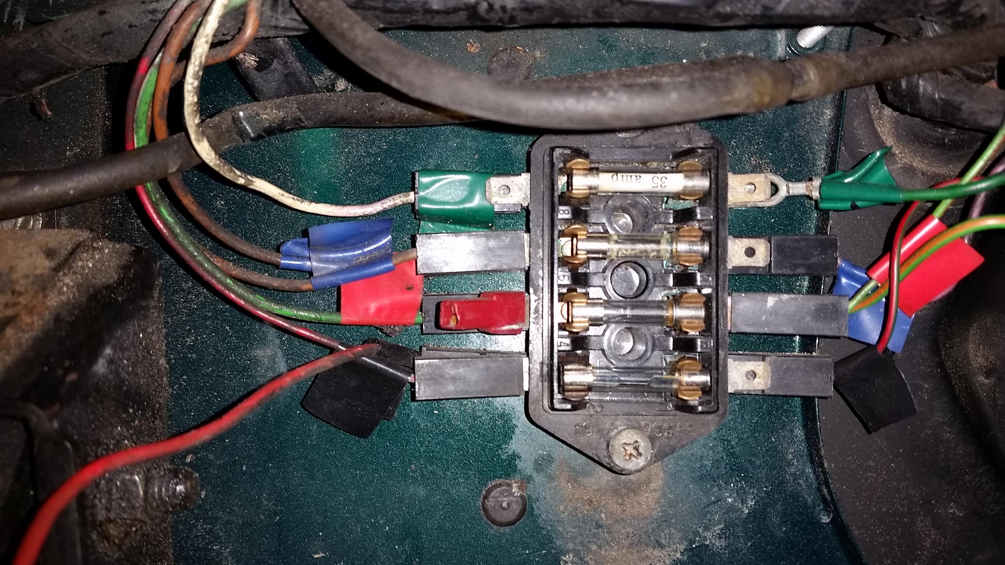

Siehe https://www.mini-forum.de/showthread.php…-denn-nun/page3Ich habe jetzt das Problem, dass ich ihn nicht zum starten kriege, die Instrumente zeigen nichts an, Blinker gehen nicht ( per Hebel), ansonsten funktioniert Licht, Fernlicht, Hupe, Innenlicht, Blinker per Warnlicht.
Ich habe ihn da die Zündung per Zündschloss (neu eingebaut/gebraucht) keinen Mucks macht, über die Batterie an Klemme 50 des Anlassers versucht zu starten. Er juckelt auch fröhlich vor sich hin aber er startet nicht da kein Funke. Auch ein kurzer Versuch strom direkt auf die Zündspule zu geben half nicht.
Die Zündkerzen sind neu (BPR6E), neue Batterie, neue Verteilerkappe, Unterbrecherkontakte geschliffen (ausversehen falsche neu gekauft ), Öl/Filterwechsel usw.
Ich denke es liegt ein elektrisches Problem vor oder vll die Kodensatoren durch?! Ich bin kein Profi und der Schaltplan überfordert mich ehrlich gesagt ein wenig. Ich habe ein paar Fotos gemacht vom Schaltkasten etc. und würde mich freuen falls ihr ne Idee habt oder einen Fehler entdeckt.

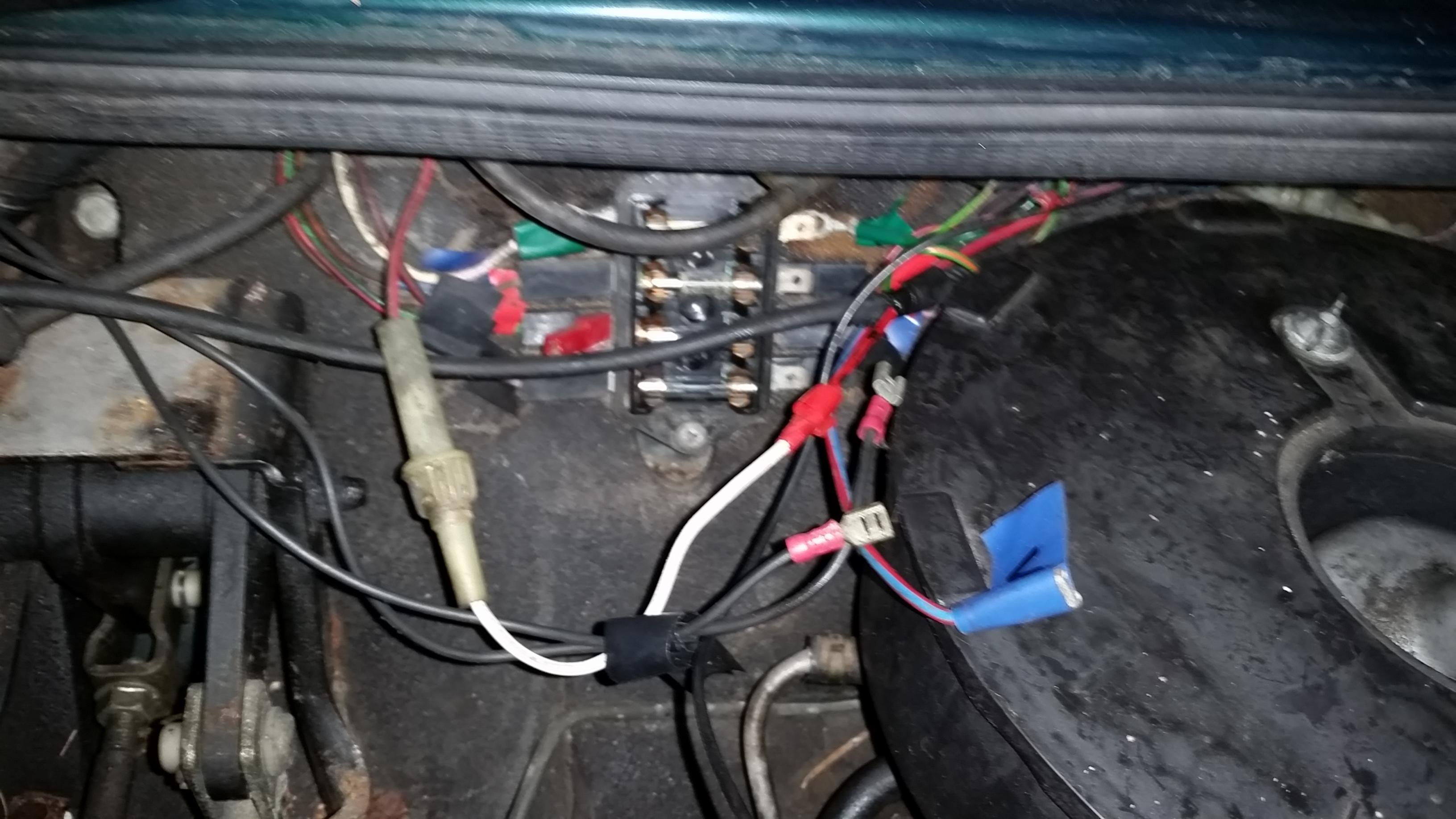

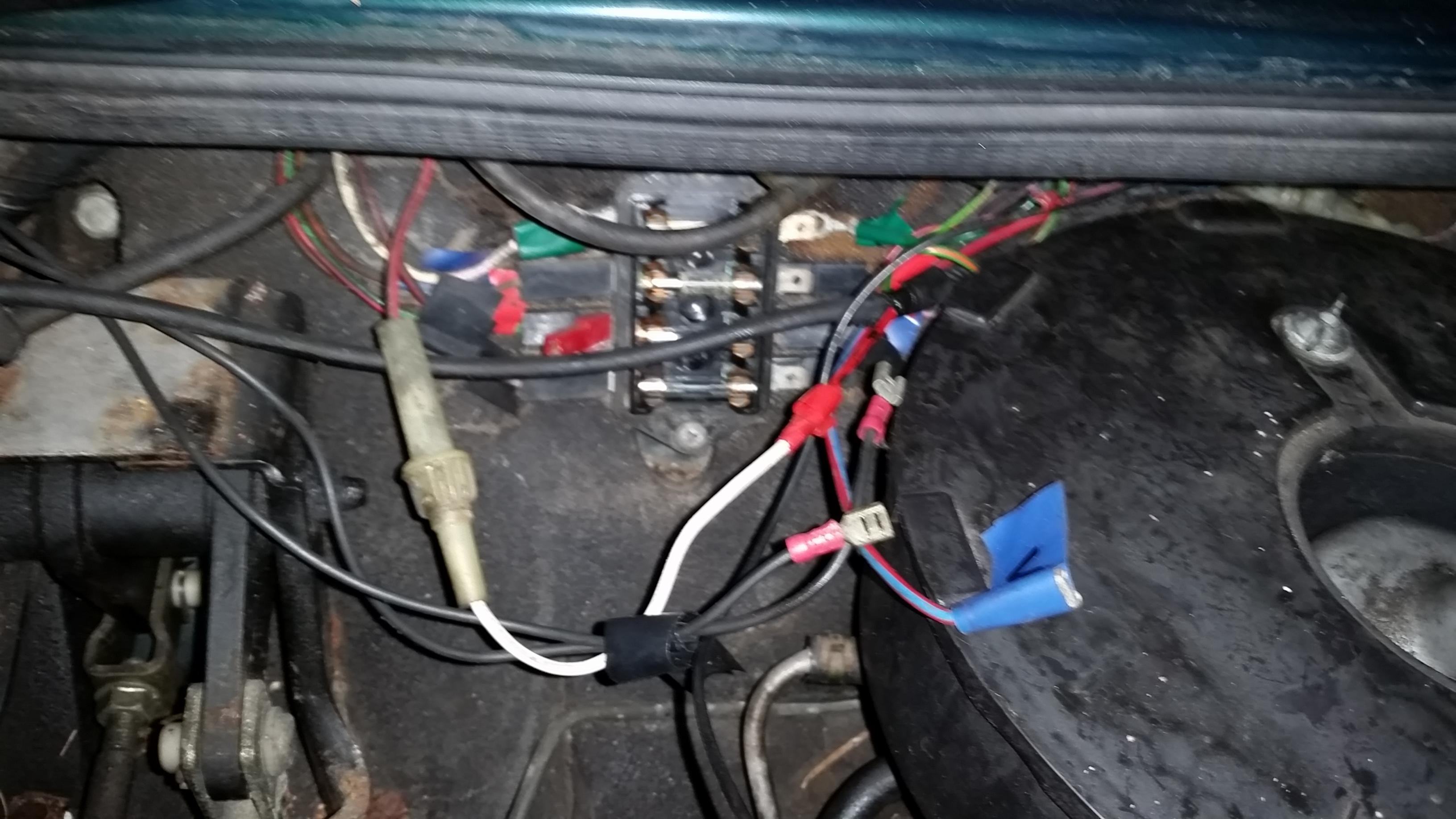

Foto 8 zeigt einen Starterrelais, das anscheinend alt/defekt ist zumindest sind die Kabel am anderen Ende gekappt. Er befindet sich auf der rechten Seite des Motorraumes. Auf der linken ist ein anderer der angeschlossen ist ( Bild 10 )
Die 3 angehängten Bilder sind dieselben aber irgendwie klappt das mit dem hochalden nicht so richtig!
Die losen Kabel kamen vom Anasserrelais an der rechten Motorraumseite, der anscheind alt/abgeklemmt wurde. Auf der linken Motorraumseite findet sich dieser nochmal der auch richtig angeschlossen ist. Die Instrumente sind immernoch ohne Funktion, jedoch konnte ich mit Strom der Batterie auf die 50er Klemme den Anlasser starten. Der Anlasser luft gut und der Motor etc. dreht, nur bekommt er keinen Zündfunken! Auch kurze stromabgabe auf die Zündspule gab keinen Erfolg. Hat jemand eine Idee??
