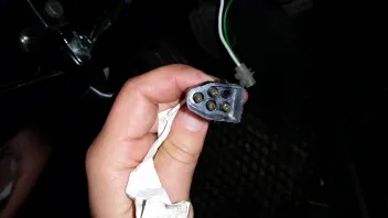

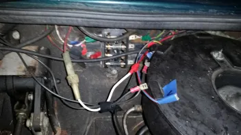

  • So das modell und baujahr etc. Konnte ich nun rausfinden. Hab neues zündschloss einebaut, neue Kerzen, neues öl und filter, motor dreht jetzt. Habe ihn dann überbrückt und wollte versuchen ihn zu starten, licht und hupe etc ging aber die zündung hat keinen mucks gemacht, die instrumente auch nix angezeigt. Hat jemand eine idee? Habe gefühlt zu viele lose kabel die ich nich zuordnen kann. Oder zündschloss vll falsch verkabelt? Die sicherungen die ich gefunden habe waren ok.
  • Die losen Kabel kamen vom Anasserrelais an der rechten Motorraumseite, der anscheind alt/abgeklemmt wurde. Auf der linken Motorraumseite findet sich dieser nochmal der auch richtig angeschlossen ist. Die Instrumente sind immernoch ohne Funktion, jedoch konnte ich mit Strom der Batterie auf die 50er Klemme den Anlasser starten. Der Anlasser luft gut und der Motor etc. dreht, nur bekommt er keinen Zündfunken! Auch kurze stromabgabe auf die Zündspule gab keinen Erfolg. Hat jemand eine Idee??
  • ... der Motor etc. dreht, nur bekommt er keinen Zündfunken! Auch kurze stromabgabe auf die Zündspule gab keinen Erfolg. Hat jemand eine Idee??
    Vermutlich ist der Kontakt des Unterbrechers nach längerer Standzeit korrodiert, so dass der Stromfluß und Unterbruch für den Zündfunken nicht vorhanden ist. Einfach mal ein gefaltetes Schmirgelleinen zwischen den Unterbrecherkontakten durchziehen, vielleicht klappt das dann auch mit dem Funken.
