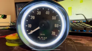

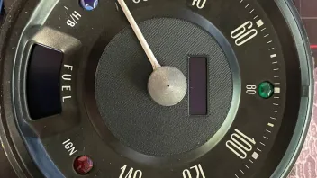

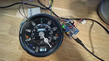

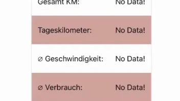

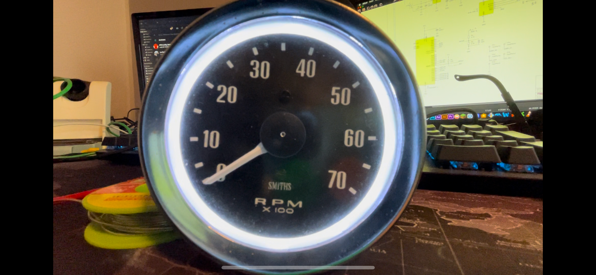

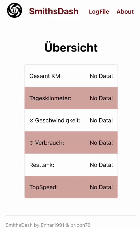

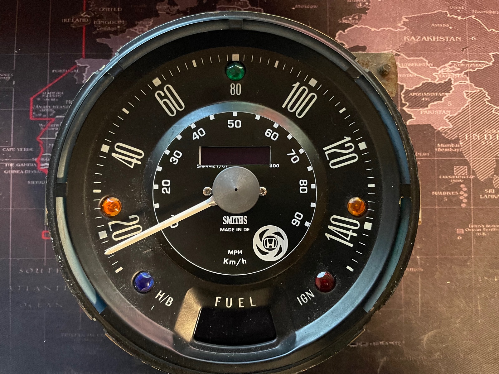

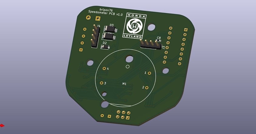

aus einem Versuch heraus ist als Ergänzung zum Tacho (ich warte nun auf die erste Revision aus Fernost) ein kleines Dashboard fürs Handy entstanden, welches auf einem zusätzlichem ESP32 via HTTP und WLAN aktuelle Daten anzeigen kann, als diese auch loggen kann - ggf. für Einstellarbeiten oder Abstimmungen interressant.
Gedacht ist im ersten Step die bereits fertigen Daten als JSON String via Serial vom Atmel auf den ESP zu übertragen, da ich von dem Atmel die bessere bzw. ausfallsichere Performance erwarte.
Im Zweiten Step ist bei diesem Nebenprojekt eine zusätzliche RTC am ESP geplant, um die entsprechenden Logs mit einen Zeitstempel zu ergänzen.

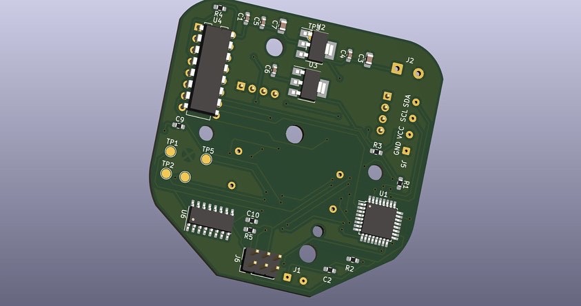

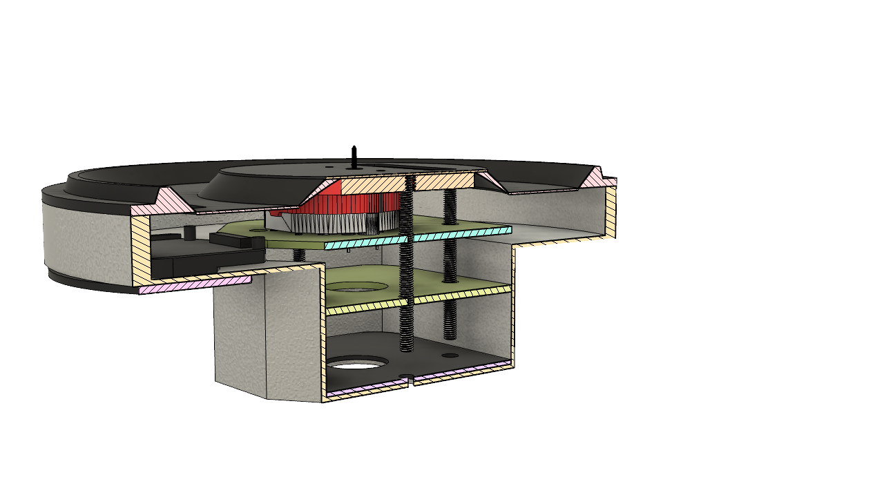

Schlussendlich könnte ich mir eine Zweite Platine unterhalb des Tachoboard vorstellen, Platz ist ja gefühlt noch Ende vorhanden.
Anbei mal eine Demo (mp4 ging nicht) der ersten Version ;)
