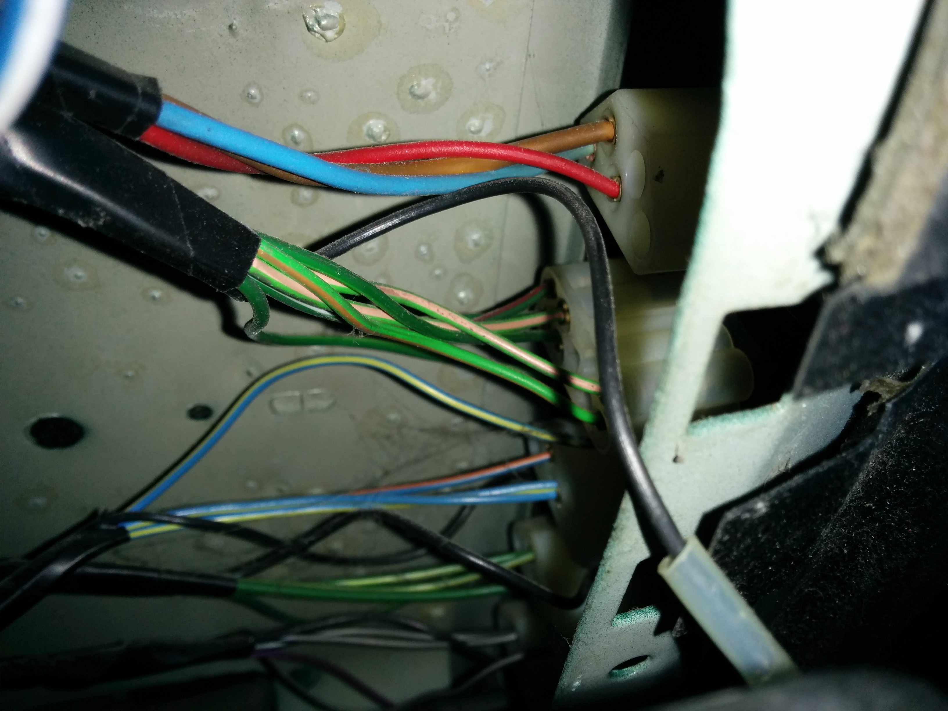

    Hallo zusammen,
    folgende Symptome: habe ihn rückwärts aus der Garage gesetzt. Als ich stand und aussteigen wollte (Tor schließen) ging er aus. Dachte erst ich wäre irgendwo ran gestoßen... Tut aber nix mehr.
    Nix heißt: wenn ich den Schlüssel drehe, passiert nichts. Kein Licht geht mehr an, nicht mal ein Flackern, das auf eine schwache Batterie schließen lassen könnte. Der erste Start war direkt und problemlos. Jetzt sieht es so aus, als wäre einfach kein Strom mehr da.
    - Batterie ist geladen
    - Sicherungen im Sicherungskästchen sind gecheckt
    - 92er SPI
    Für den absoluten Amateur - insbesondere wenn es um Elektrik geht - was kann ich prüfen/messen? Woran könnte es liegen?
    Kann es am Zündschloss-Schalter liegen (also das Ding http://www.ebay.de/itm/3113089…geName=STRK%3AMEBIDX%3AIT ) und wie messe ich seine Funktion?
    Danke für eure Hilfe!

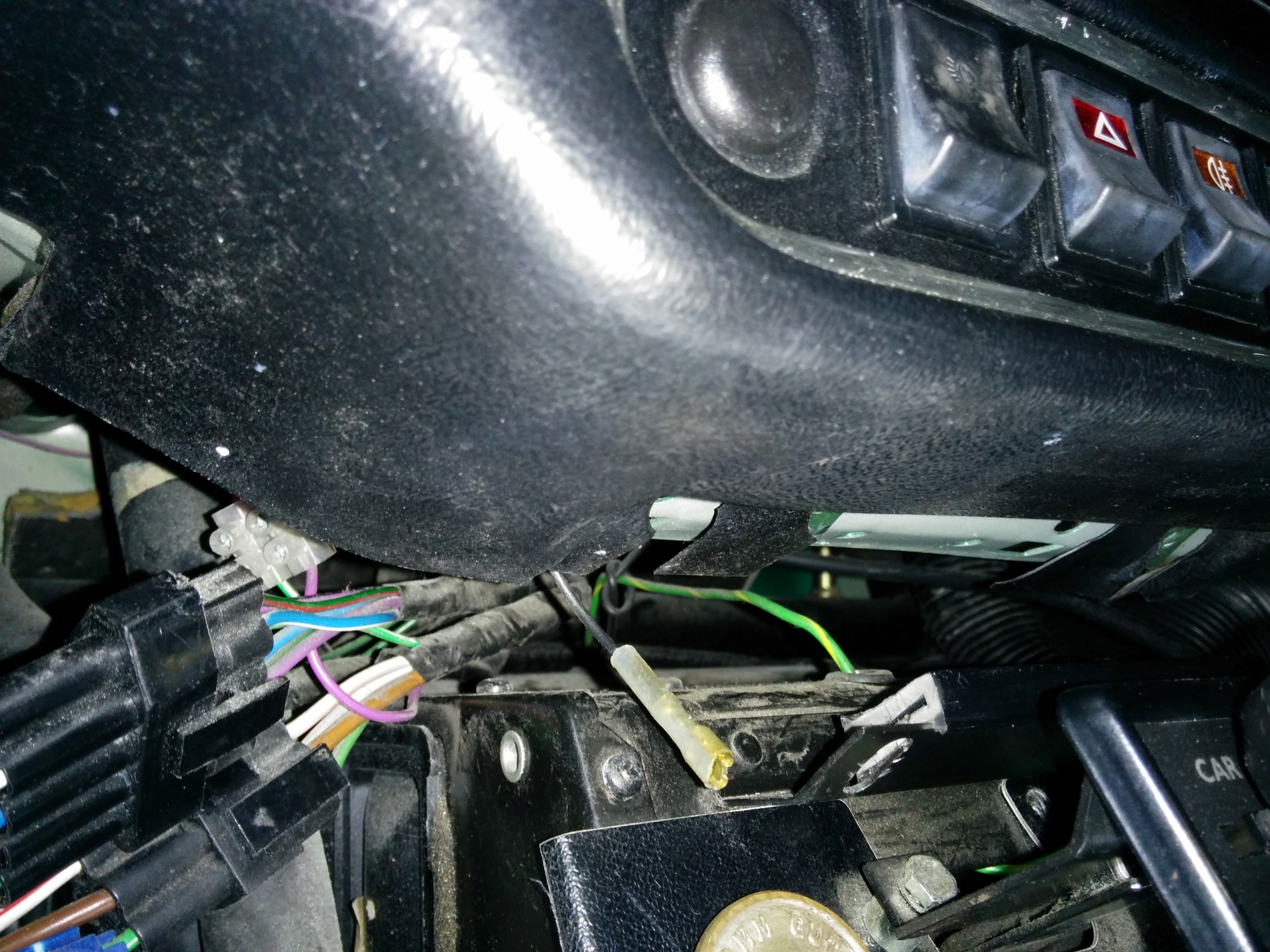

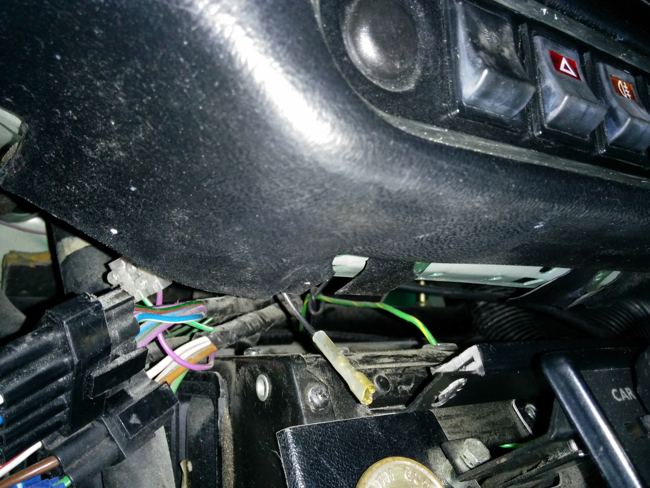

    Hallo zusammen,
    mein SPI, Baujahr 1992 muss bald zum TÜV und der Grund für das unfunktionale Standlicht erschließt sich uns nicht: Sicherungen sind alle in Ordnung, keine anderweitigen Licht-Ausfälle. Allerdings haben wir ein Kabelende gefunden :confused:
    Danke für eure Ideen!
    Viele Grüße

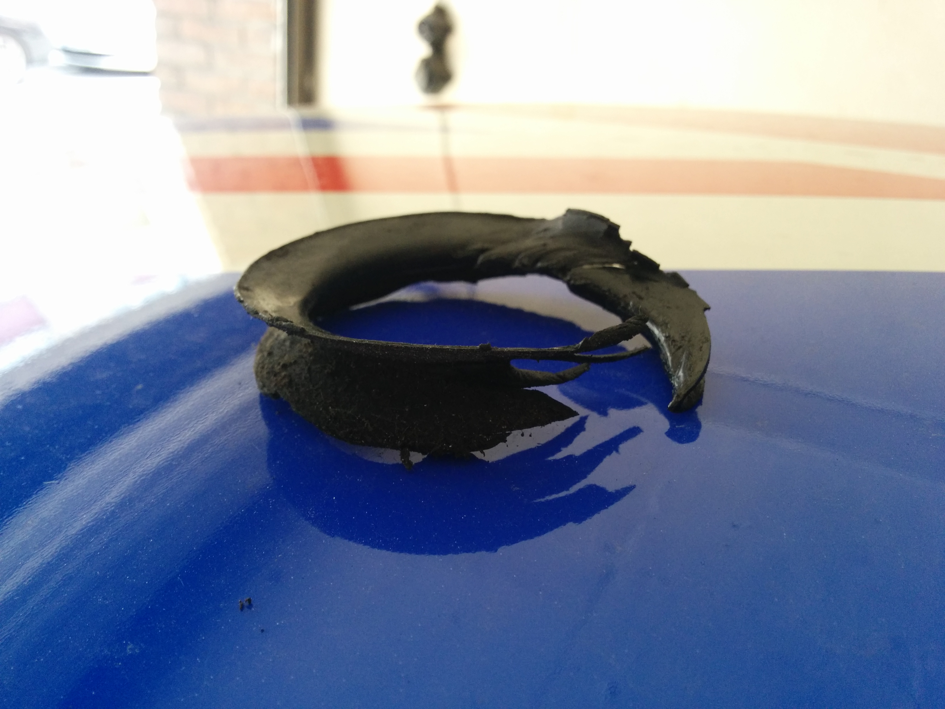

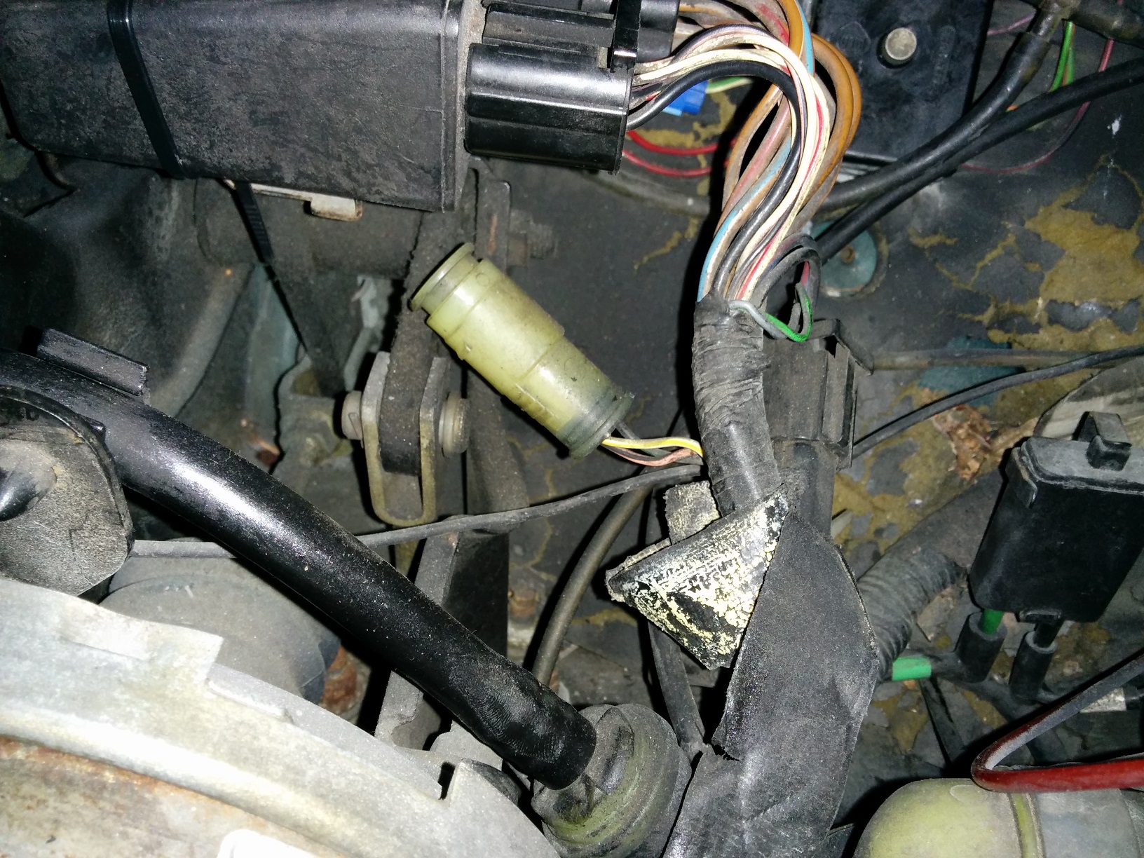

    Servus zusammen,

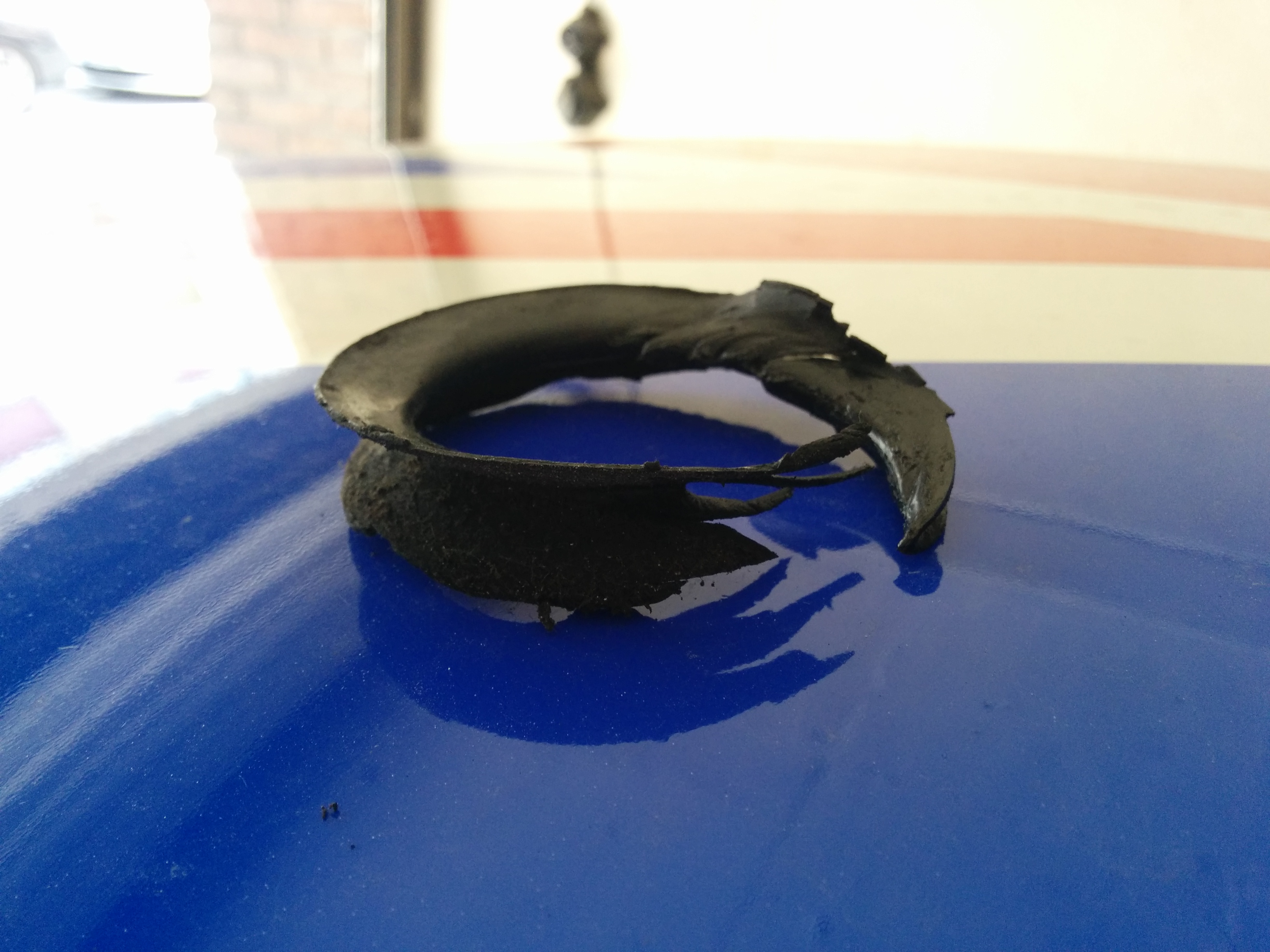

    gerade lag vor meiner Garage dieses Teil:
    ca. 5-7cm (geschätzt), sehr weiches Gummi. Auf den ersten Blick also irgendein Dichtring...?
    Es könnte - theoretisch - auch von einem Passanten genau vor der Garage fallen gelassen sein, kurz nachdem ich den Wagen drin geparkt habe... glaube ich aber nicht ;)
    Also:
    Was ist das?
    Schwer auszutauschen?
    Sollte ich den Wagen gleich stehen lassen oder erst mal nicht so wild?

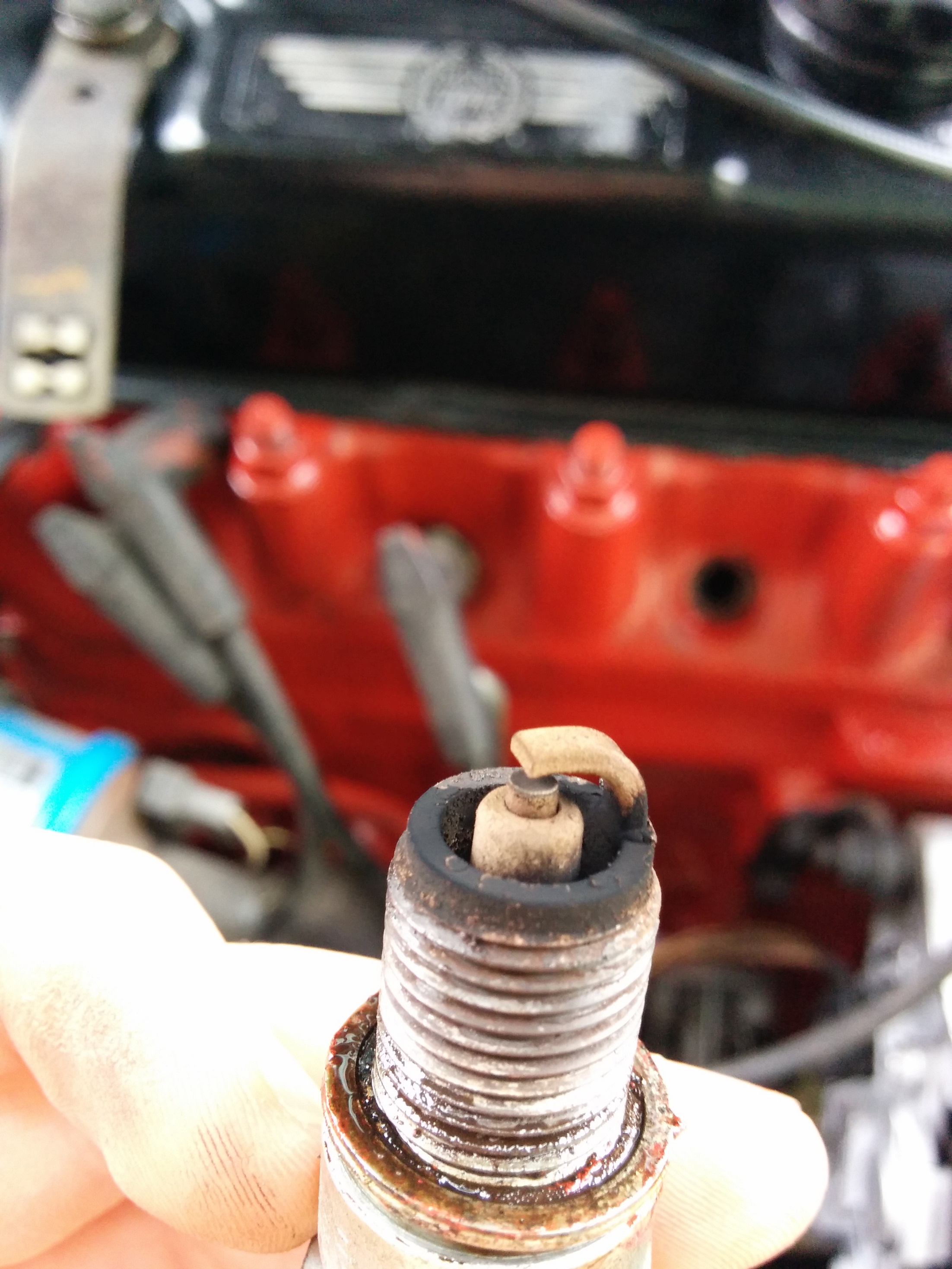

    Habe mich direkt weiter auf die Suche gemacht. Die Erkenntnisse von heute:
    1) Er springt direkt an und läuft gut: Spricht weiter für die Temperaturabhängigkeit. Die neuen Kerzen tun ggf. ihr Übriges.
    2) Der Wagen wird einmal zum MINI Fachmann zum Komplettcheck gebracht

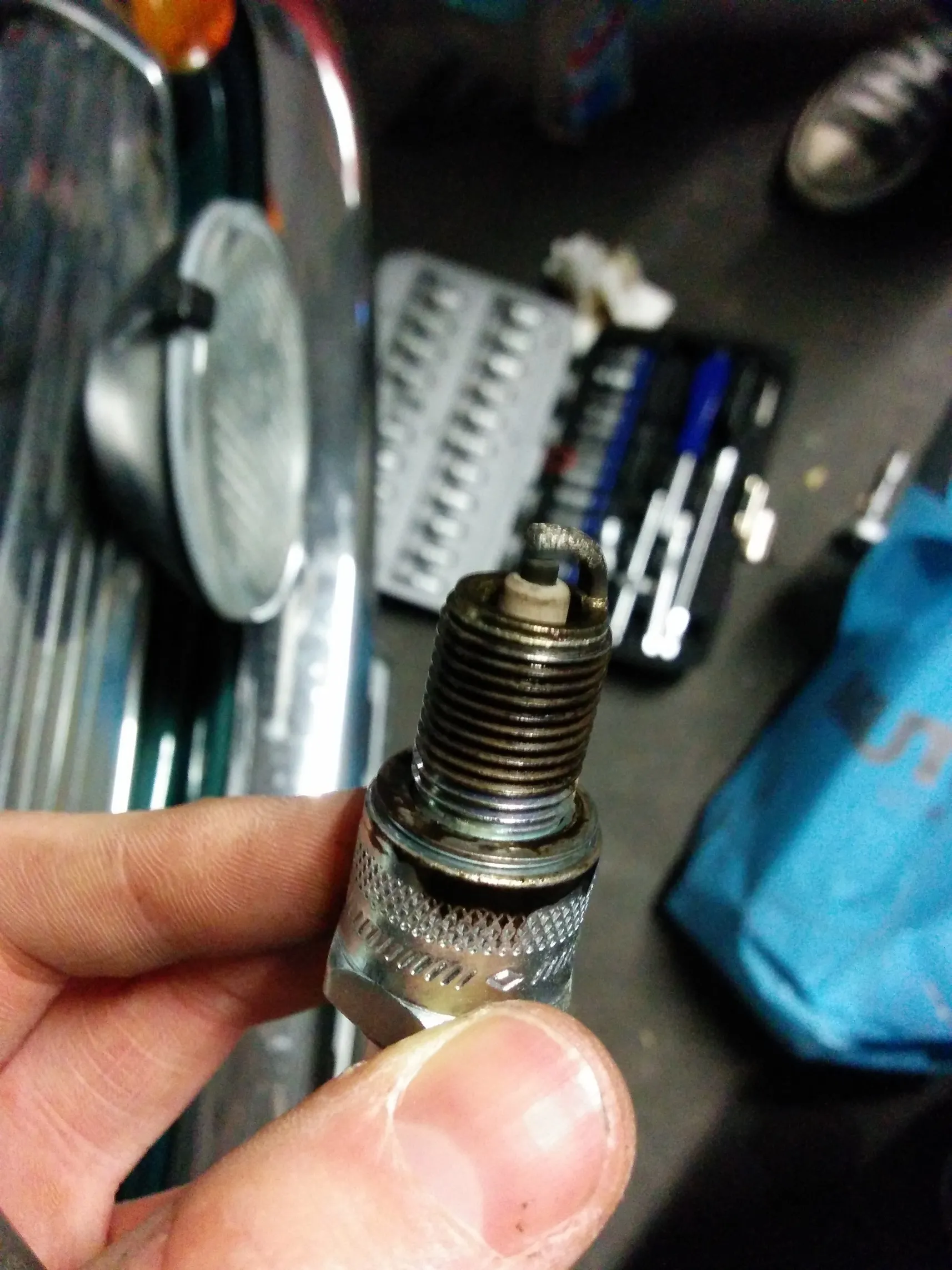

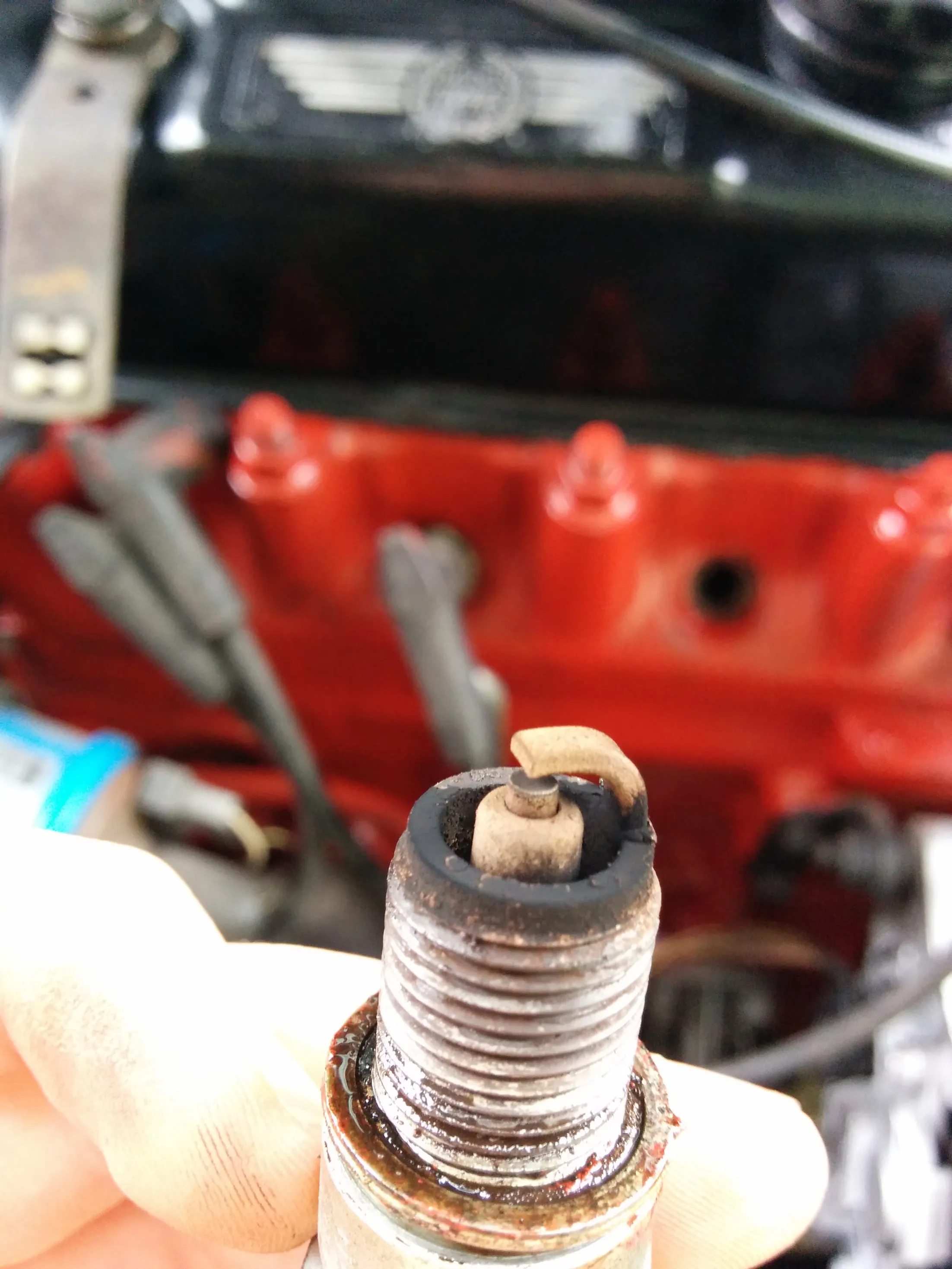

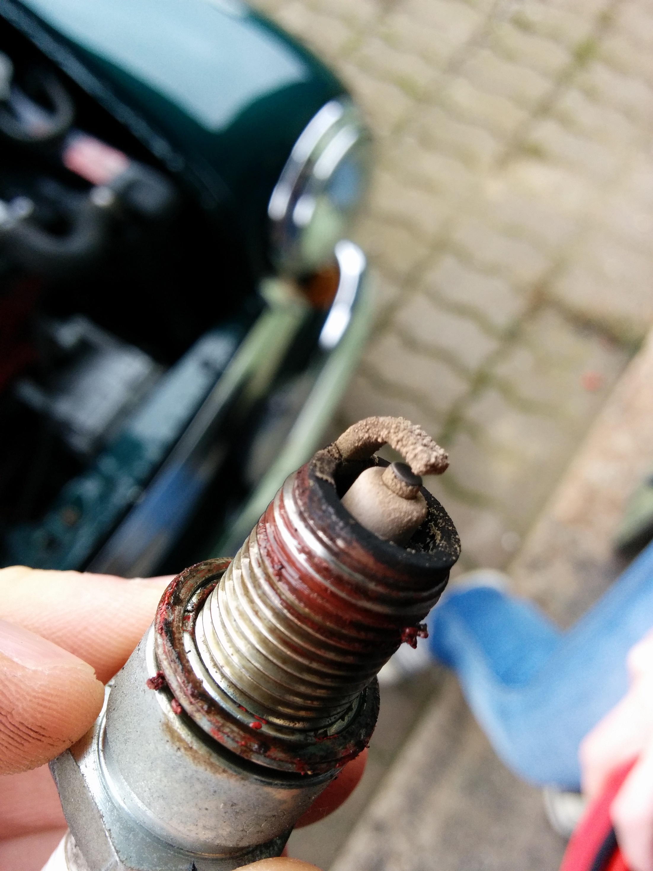

    3) Nach der ersten Tour sieht die besagte (neue) Kerze nun so aus:
    Ist das Öl am Gewinde normal?
    Immerhin lerne ich viel über das Auto :D

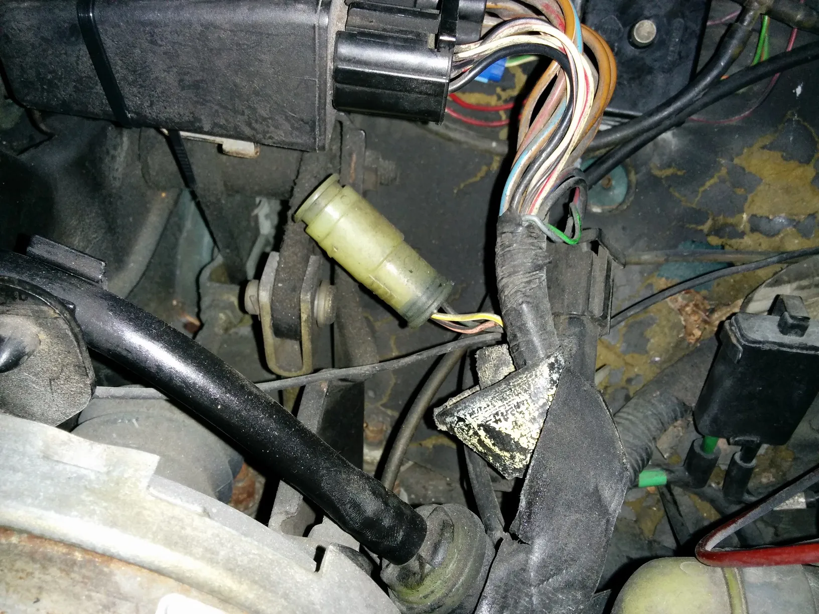

    - Was ist das für ein Stecker in der Nähe des Steuermoduls, der unmotiviert und uneingesteckt rumhängt? Fehlt mir ein Ausstattungsmerkmal?

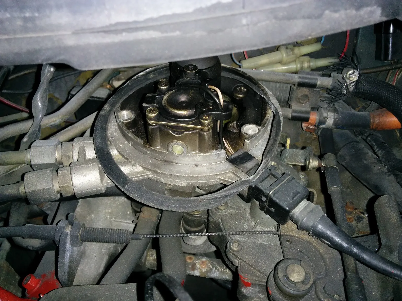

    - Die Dichtung unterhalb des Lüfterkastens ist unglaublich spröde, und auch geknickt.
    Erfüllt seine Funktion sicher nicht mehr so toll. Wahrscheinlich nicht wild. Dennoch: Wo kriege ich am besten Ersatz?

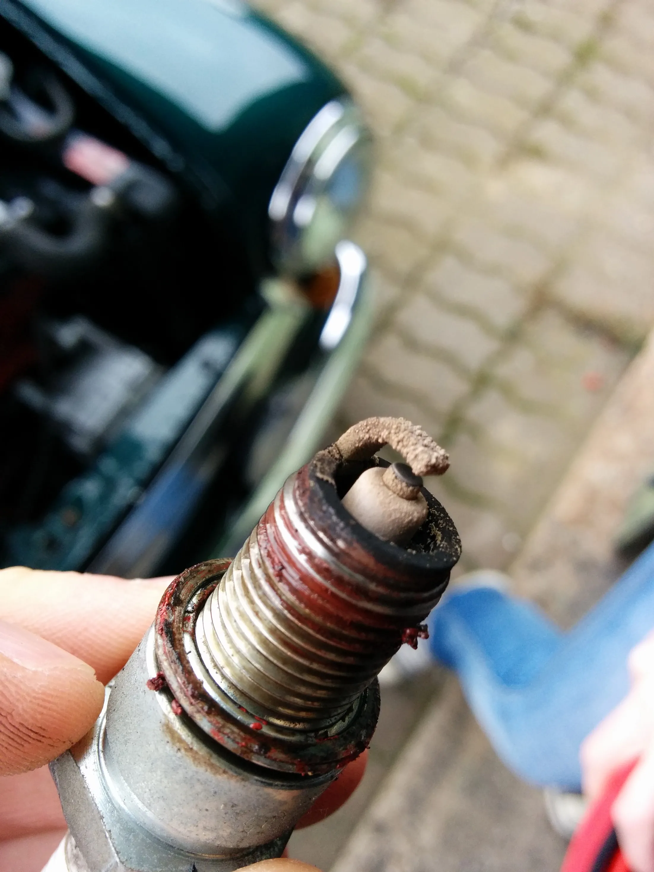

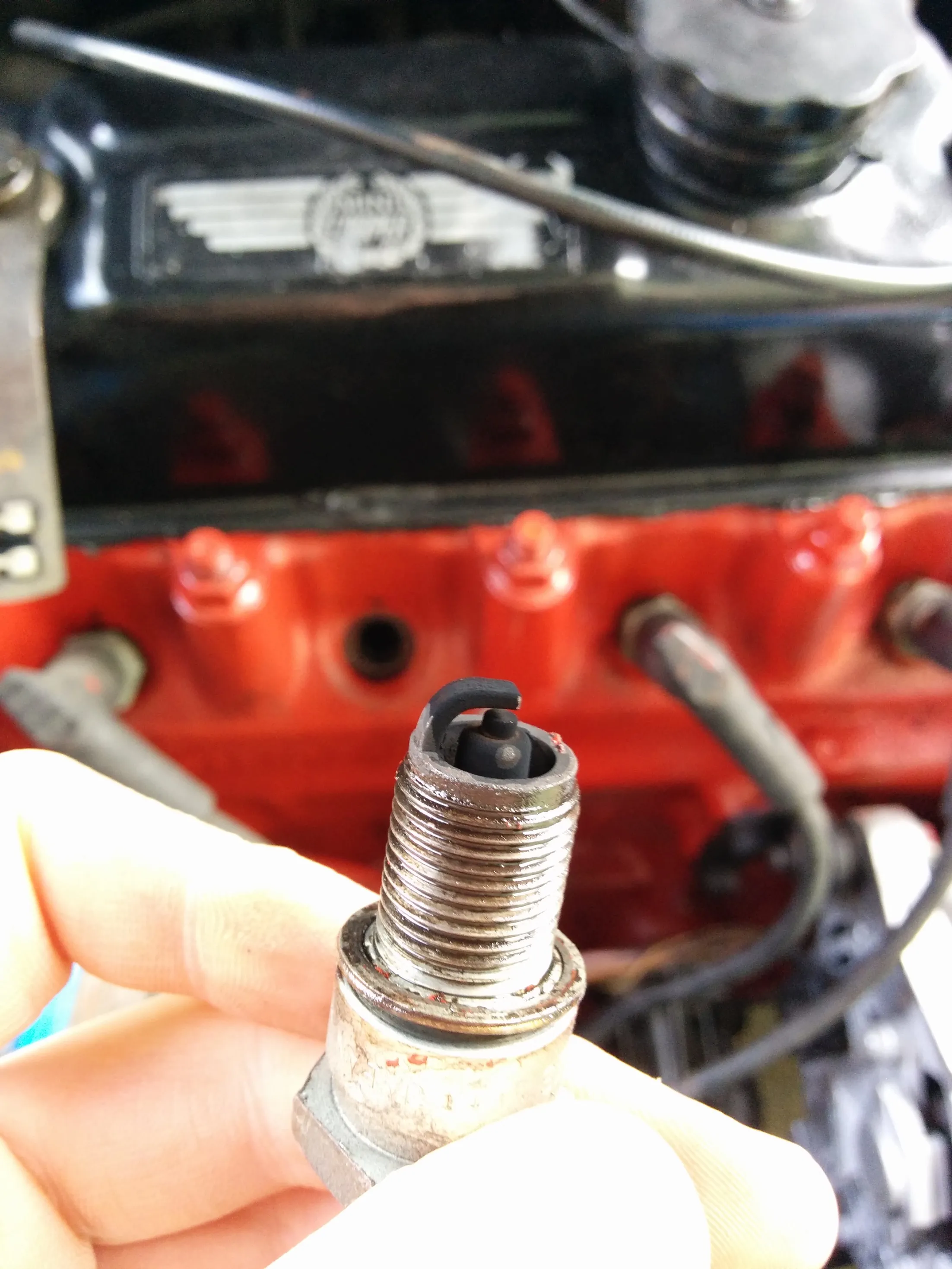

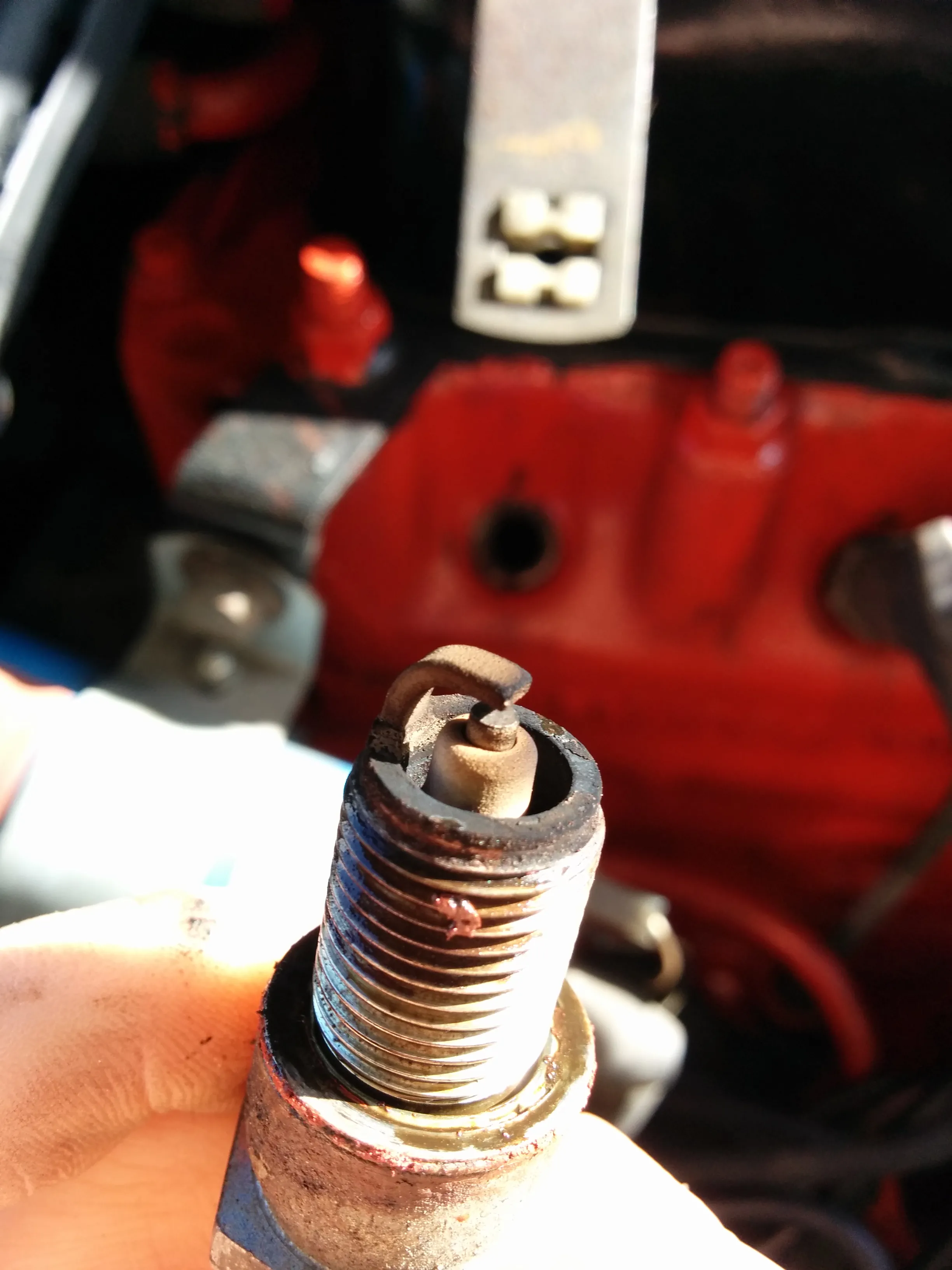

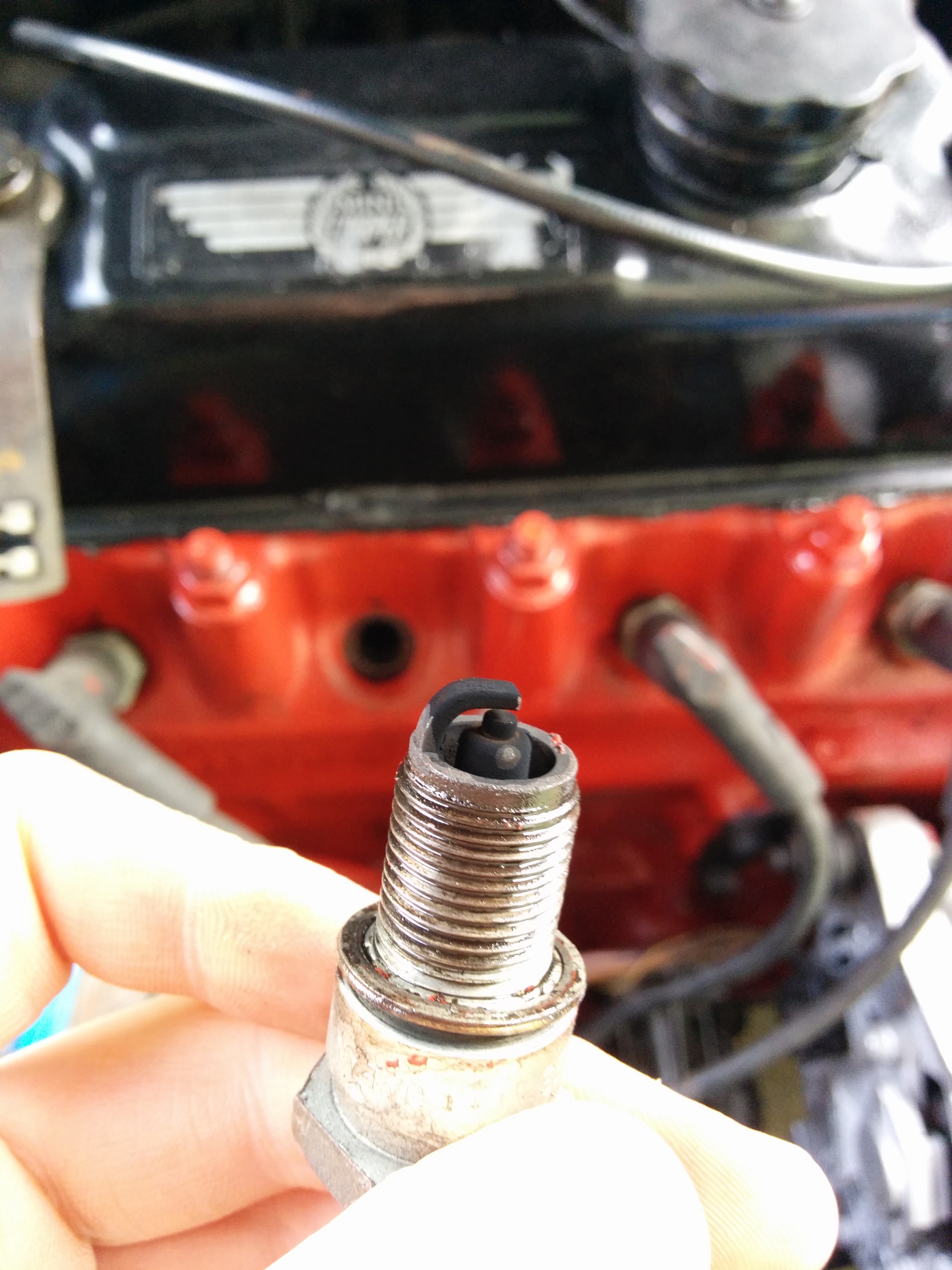

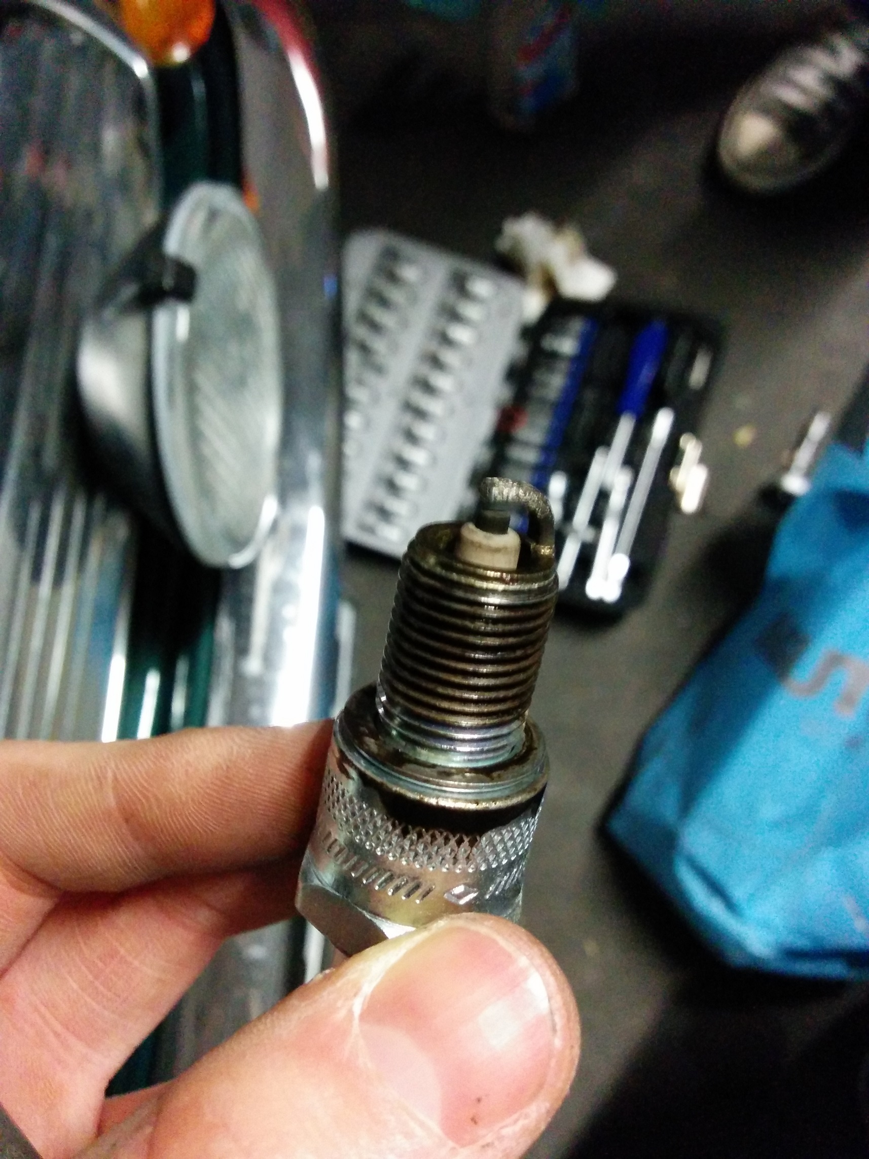

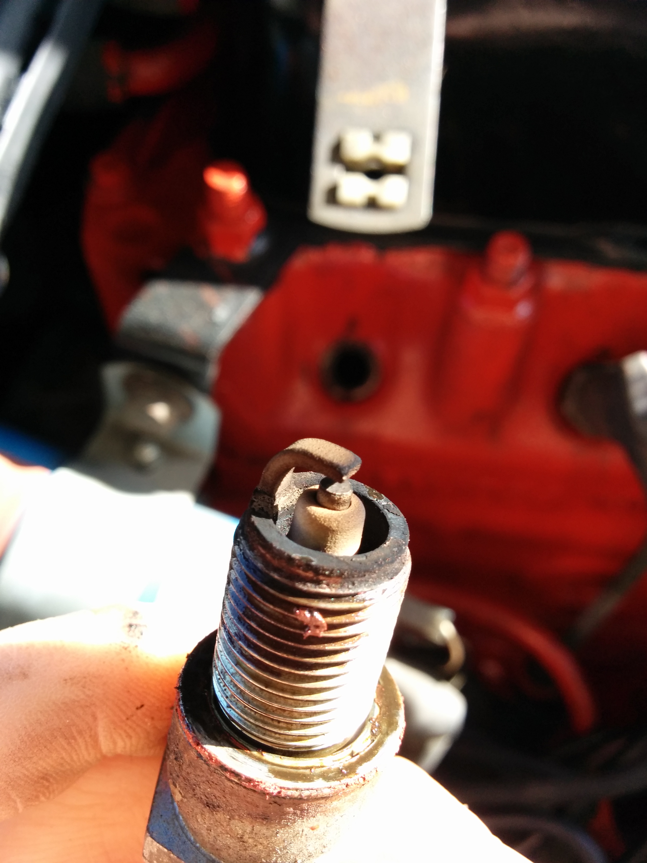

    - Wartungsstau: Habe die Zündkerzen (von NGK) mal gecheckt. Scheinen sehr alt, Zündfunken aber bei allen vorhanden. Daraufhin direkt durch neue Champions ersetzt. Danach sofort runderer, "satterer" Lauf. Unterdruckschläuche sehen auf den ersten Blick okay aus.
    Die alten Zündkerzen sahen ziemlich unterschiedlich aus - von Rehbraun bis schwarz rußig bei einer, siehe Bilder. Ich weiß nicht, welche Fahrgewohnheiten der Vorbesitzer hatte. Welche Gründe kann es noch für die rußige Kerze geben? Und warum nur bei einer so extrem?
