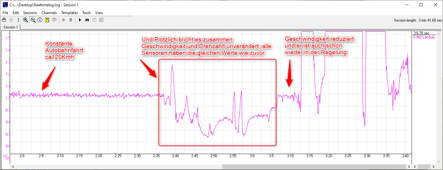

habe den Mini dieses Jahr auf das Performance Kit von Mini Spares umgebaut, hat alles auch super funktioniert nur sobald ich auf die Autobahn fahre fängt er sporadisch bei ca 120kmh an zu Ruckeln als würde das Gemisch nicht mehr Stimmen, kurz das Gas weg und alles ist wieder normal aber der Fehler kommt immer mal wieder aber nur bei der Autobahnfahrt, hatte das Micorcheck im Fehlerfall auch dabei aber alle Sensoren Temperaturen usw waren da und das Drosselklappenpoti hängte auch nicht.
Kurbelwellensensor und Wassertemperatursensor habe ich getauscht und eine neue Einspritzdüse aus meinem zweitem SPI wurde auch schon eingebaut leider alles ohne Erfog fehler bleibt der gleiche, habe den Mini mit einer Breitbandlambdasonde die zusätzlich im Hosenrohr montiert ist den Benzindruck angepasst.
im Anhang ist noch ein Bild das zeigt den Fehlerfall - aufgenommen über die Breitbandlambdasonde LC-2 von Innovate.

Bin heute nochmal gefahren und der Lamdawert war immer in Regelung auch im Fehlerfall.

bin jetzt nochmal gefahren und hab das Auslesegerät mitgenommen, sobalt der Fehler kommt ist meine Lamdaspannung bei 1,7V und wenn ich fahre komischerweise dauerhaft bei 0,0V

habe nochmal das ACR angeschlossen, der Lamdawert geht auf und ab und ist nicht konstant
Es kommt immer zum selben Zeitpunkt manchmal braucht es länger aber erst wen ich ca 140kmh fahre dann fängt er an zu Ruckeln nimmt kein Gas an und sobalt ich wieder weg vom Gas gehe die Geschwindigkeit langsamer wird geht wieder alles
